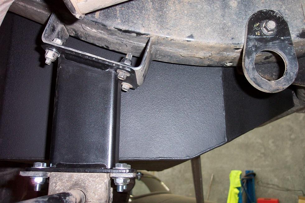

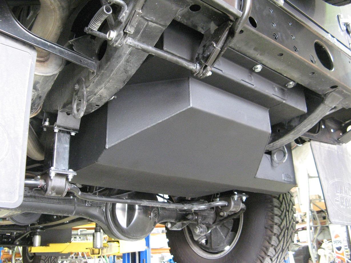

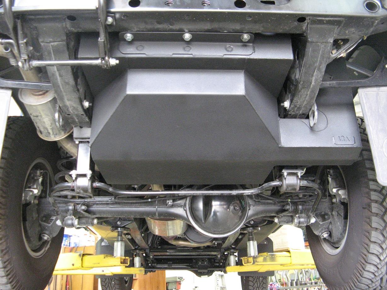

tu pourrais nous mettre des photos pour montrer en quoi la patte de fixation droite gêne?
Re: Reservoir LRA de 110 sur 130 et suppression barre anti roulis
J'ai failli en acheter un au dessus de Lyon vers Villefranche mais comme il était enfoncé dessous je l'ai pas pris (risque avec le dispositif d'aspiration de GO du TD4).kebir31 a écrit : 19/07/2020 21:22 tu pourrais nous mettre des photos pour montrer en quoi la patte de fixation droite gêne?
Par ailleurs comme j'ai déjà un réservoir de 100 litres dans la cellule de mon 110 HCPU j'ai abandonné le projet

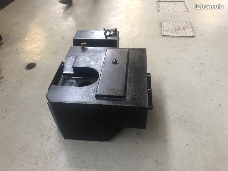

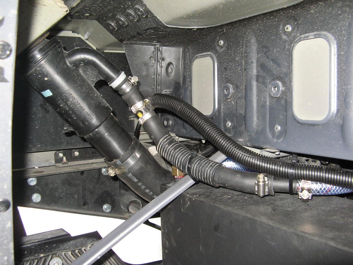

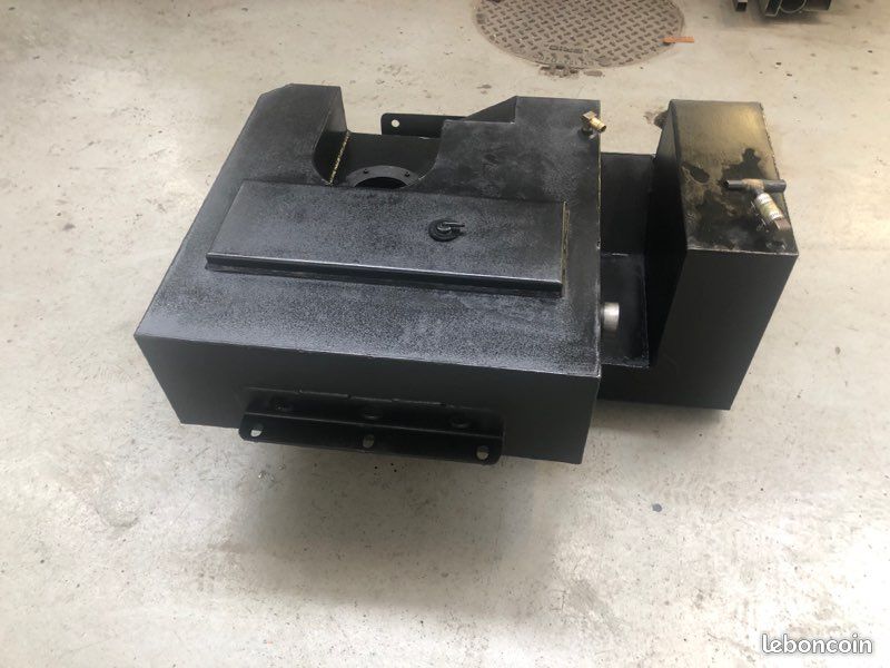

Donc du coup, pour me documenter sur le truc, j'ai deux trois images dans mon ordinateur :
Les images du vendeur :
Les images du montage :
Pas facile de fixer la barre stab sans un tube spécial :
Modifié en dernier par RR VM 1992 le 28/07/2020 22:02, modifié 1 fois.
ha oui en effet, je comprends mieux comme ça, merci.

Salut ; Oui mon explication manquait d'images !!

Bonjour, je reviens a vous, car je n'avais pas vu vos nombreuses réponses, et pour info je pense que j'ai acheté ce réservoir des photos, chez une marque très connue de toits relevable,du côté de Lyon et qui ce sont montrés sur ce coup très mauvais, et je pèse mes mots! Incompétents seraient plus juste.
Le réservoir a vendre n'est pas pour un 130! Mais pour un 110, celui pour le 130 est celui gris sur vos photos, en effet la capacité diminuée de 140l a 134l est là car il faut passer entre le crochet de remorquage et le support de barre stab.
Et même si je ne met pas la barre stab et que j'en coupe le support au ras du chassis, et bien le chassis touche le reservoir qui ne peux venir reprendre ça place et les trous de fixation.
Je vais proceder aux découpage d'un tunnel pour que mon support de barre passe et ainsi soit la remettre soit non,je verrais.

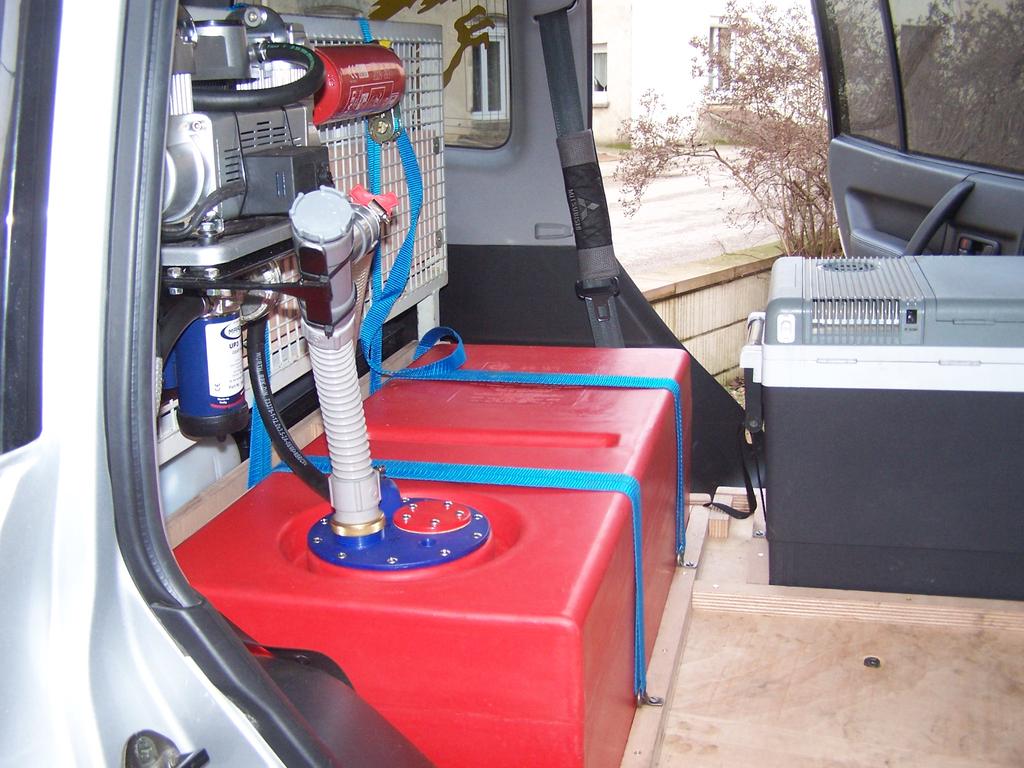

Amélioration autonomie ?
Je profite de ce post pour lister toutes les solutions d'amélioration de l'autonomie d'un DEF :
Par exemple avec un jerrycan fixé le long du longeron :
Ceux qui pensent qu'il y a des stations de GO douteuses à zapper :
Ceux qui ont supprimer le réservoir d'origine :
Et ceux qui aimerai bien remplacer leur minuscule réservoir de 110 TD4 de 72 litres
par un de Discovery 300 TDI de 88 litres :
https://youtu.be/uIYKWi6tOI0
Je pense que personne ici ne l'a fait ?

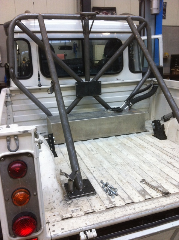

Pour le voyage en Lybie j'avais installé un réservoir de poids-lourd dans la benne (200 litres), mais ça n'a pas été utile car le 300tdi, même dans le sable, n'est pas très gourmand.
Pour le voyage en Iran/Syrie/Jordanie, j'avais préféré prendre des fûts d'huile de 60 litres de récupe: ça permet de mieux surveiller la consommation, et ça permet de décharger le véhicule à la main, en cas de gros plantage.

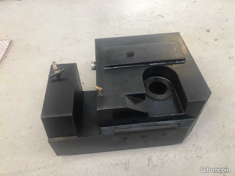

Suite a la vente en cours du 130 mon réservoir est en vente
Si c'est le même que celui-là :
https://www.leboncoin.fr/equipement_auto/1867599619.htm
Il ne se monte pas sur les 110 HCPU TD4 car il interfère de 10 cm avec le ressort de suspension.
Re: Amélioration autonomie ?
Il y a aussi la solution du réservoir de Def 90 installé sous le siège passager, pour les 110 fourgon.RR VM 1992 a écrit : 09/08/2020 14:10 Je profite de ce post pour lister toutes les solutions d'amélioration de l'autonomie d'un DEF :
viewtopic.php?f=14&t=2576&hilit=reservoir+auxiliaire
