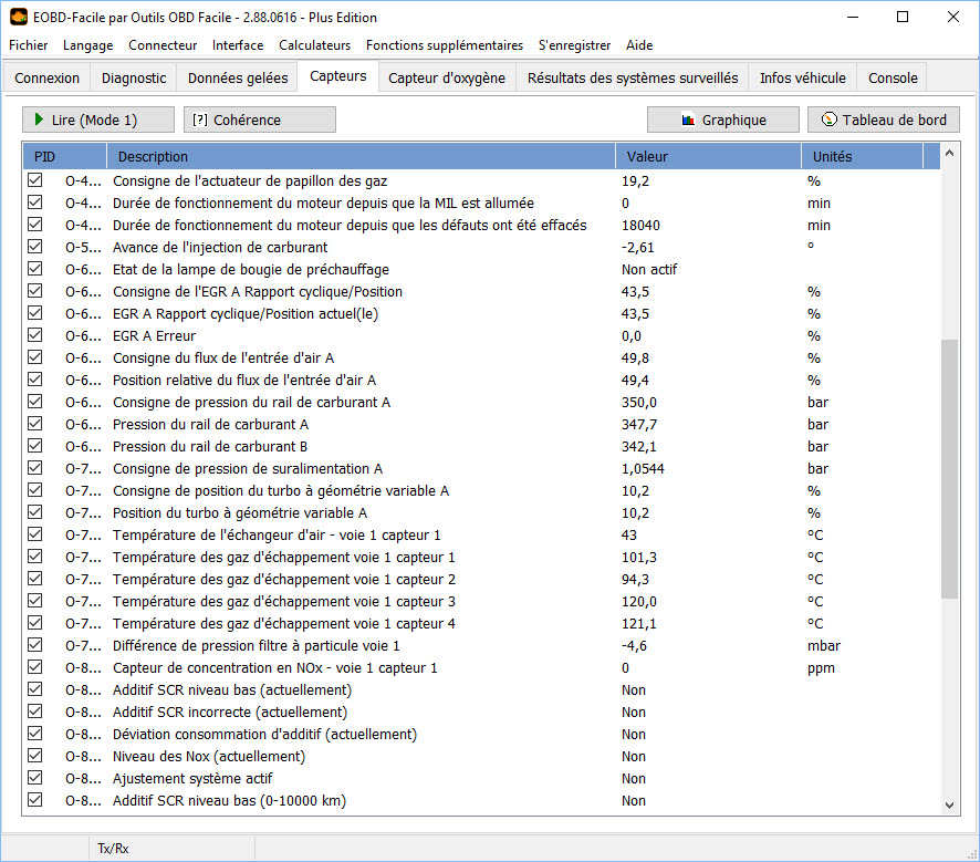

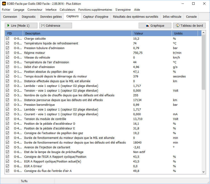

Question,
Les valeur du MAP en KPA pendant le fonctionnement, ça donne quoi?

J’arrive à lire de simple valeur.
D’où ma question sur le MAP. À l’arrêt il m’indique 99kpa et à 2000tr 115/120kpa. Est ce que c’est bon? Car dans la doc atelier il n’y a pas de référence, et comme le MAP pilote l’EGR, ça pourrais être une piste.Et je ne veux pas me lancer dans le changement de toute les pièces. De toute façon rdv LR mais si je peu trouver c’est mieux lol.

En réponse à auretmike 99 kpa voire 100 kpa normal mais 1150 à 1200 kpa peu être un poil élevé car pas de charge moteur disons 110 kpa maxi valeur plus cohérente mais sans aucune charge moteur rien de probant. Rgardes la pression rail qui doit être de 250 bars à 800 trm/n , en charge sur le plat en 6 ième vitesse stabilisée entre 900 bars et 1000 bars , en pleine charge moteur au alentours de 1600 bars.

Par exemple il est à -2.61° à ce moment là, au ralenti :
