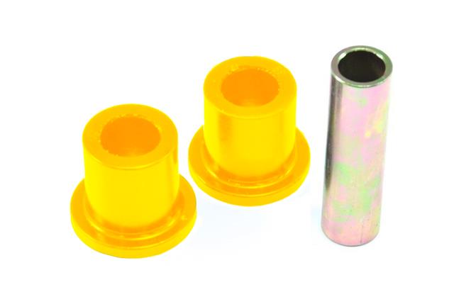

J'ai sous le coude depuis des mois des bilstein b6 pour mon disco 1... Concernant l'arrière et au niveau du support supérieur d'amortisseur, j'ai bien les silent bloc conique a insérer ds la tête de l'amortisseur, mais je n'est pas le "tube" s'insérant dans le silent bloc comme sur l'amorto démonté. Dois je le récupérer sur les anciens ou existe il d'hypothétiques montage ou le silent bloc vient se loger directement sur le support puis serrage ?
J'ai vu en fouinant sur le net que les Oldman... étaient fournis simplement avec les silent bloc conique également ms sans le tube...

Attention les silent-blocs d'amortisseurs Bilstein jaune on une réputation déplorable contrairement à l'amortisseur lui même quasi-indestructible.
Mes B6 je les monte sans les tubes avec les cônes caoutchouc noire genuine et ils tiennent aussi longtemps que l'amorto.

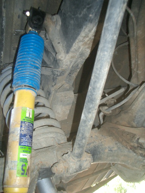

Exact ; en photo :
Nota : non l'amorto n'est pas en bois :mrgreen: c'est juste pour régler la position de mon deuxième support d'amortisseur (montage en "V") sur mon 110 ; le sujet est là :
viewtopic.php?f=25&t=5453&hilit=double+ ... r&start=20
Re: amortisseur AR Disco 1 (bilstein)
tibo0726 a écrit :
27/06/2020 23:07
En parlant de durée de vie, as tu mener une paires de b6 "au bout" et qu'est ce ça représente grosso modo en durée de vie. Même si année km ne sont guère représentatifs vu les road trip que tu mentionne mais c'est pour une idée.../....
Je dirais 120 000 km mini sans problème et, personnellement, je n'ai jamais rincé une paire de Bilstein.
Pour les arrières je met par prudence des protections en tube car les gravillons décapent la peinture et l'oxydation va très vite ensuite...
Vous aurez reconnu des tubes de baguettes de soudure de 2,5 qui sont plug en play :mrgreen:
Nota : l'articulation en haut a fait l'objet d'un sujet ici (mais je le retrouve pas...) concernant la préservation de la tige d'amortisseur en flexion (croisement de pont au maxi) et ainsi éviter sa rupture
