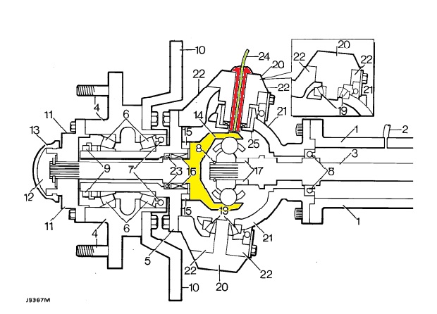

cdjklm a écrit : 05/07/2020 13:36 Pensant bien faire , j'ai pulvérisé du nettoyant frein dans le puits du capteur
cdjklm a écrit : 05/07/2020 13:36 ce qui est bizarre c'est que rien n'a coulé en dessous de la roue , c'est étanche ?
pièce rouge: capteur. pièce jaune joint homocinétique avec dentures ABS (bague d'excitation) sur sa périphérie donc dans le bol (étanche).
Je pense que tu parle du pont avant donc oui c'est étanche c'est l'intérieur du bol.....Aprés, introduire du nettoyant frein dans le bol, bof bof :roll:

Merci pour tes précisions , par contre , tout ce cambouis viendrait d'oû ? car je l'ai eu avant d'y mettre le nettoyant frein :(
Re: Nettoyage roue dentée ABS TDI 300
cdjklm a écrit : 05/07/2020 18:06 Merci pour tes précisions , par contre , tout ce cambouis viendrait d'oû ? car je l'ai eu avant d'y mettre le nettoyant frein
je suppose que c'est la graisse contenue dans le bol pour lubrifier le joint homocinétique...certains ont de l'huile, d'autre de la graisse comme dans ton cas (des berlingots tous prêts contenant de la graisse pour les bols)

il est normal d'avoir de la graisse (propre, hein) sur le joint homocinétique puisque ce dernier baigne dans la graisse.
La graisse n'influe pas sur le comptage des cibles par le capteur.
Est-tu certain d'avoir bien positionné le capteur dans son puits? Est-tu certain que c'est bien ce capteur-là qui pose problème?

kebir31 a écrit : 05/07/2020 20:21 il est normal d'avoir de la graisse (propre, hein) sur le joint homocinétique puisque ce dernier baigne dans la graisse.
j'ai déterminé que c'était ce capteur qui était fautif par une mesure à l’ohmmètre , ça a très bien fonctionné pendant 2 semaines puis la panne est revenu par intermittence
je démarre je fait 10 mètres le voyant ne s'éteint pas , j'arrête , je redémarre le voyant s'éteint .
Lorsque j'ai changé le capteur il me semble bien qu'il était sec , à force de l'enlever et le remettre il s'enfonce en butée et est difficile à ressortir , il semble y avoir sorte de clips a l'intérieur du puits pour le maintenir en place .
Donc pour toi la graisse n'empêche pas le passage des impulsions électrique ?
