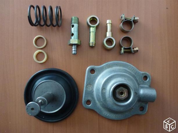

Oui sur l'un de mes disco j'ai remis le réglage de la LDA* à l'origine (pas remis l'EGR car faut pas exagéré quand même) et le câble d'accélérateur un peu plus libre ; bref un veau sur la route.
Voir la manip pour tout remettre en ordre après le CT là : viewtopic.php?f=14&t=21
Sur un autre (le CAMEL marqué 500 TDI sur la carte grise) j'ai rien fait il boit (15 l/100) et surtout il fume gras, sa plaque d’obturation EGR sur le collecteur est d'origine :oops: mais il envoie en terme de puissance et bien à ma grande surprise il est passé haut la main aussi :sm4:
Le contrôleur doit certainement être amoureux du Disco Camel car il m'a rendu un CT vierge :?:
Mon 500 TDI "officialisé" :
*Au fait la LDA c'est là-dessous :
On tourne le cône le plus possible (on arrête quand ça fume trop), on comprime le ressort avec l'écrou crénelé au maxi et comme le 300 TDI chauffe pas on peu faire sauter la capsule du couvercle et après on entre dans le monde des moteurs qui vont souffrir le martyre.... :mrgreen:

RR VM 1992 a écrit : 31/07/2020 11:49 Oui sur l'un de mes disco j'ai remis le réglage de la LDA* à l'origine (pas remis l'EGR car faut pas exagéré quand même) et le câble d'accélérateur un peu plus libre ; bref un veau sur la route.
Cela ne l'empêche pas d'aller au régime de régulation, car il faut bien moins de puissance (donc de charge) pour amener un moteur au régime maxi à vide.
