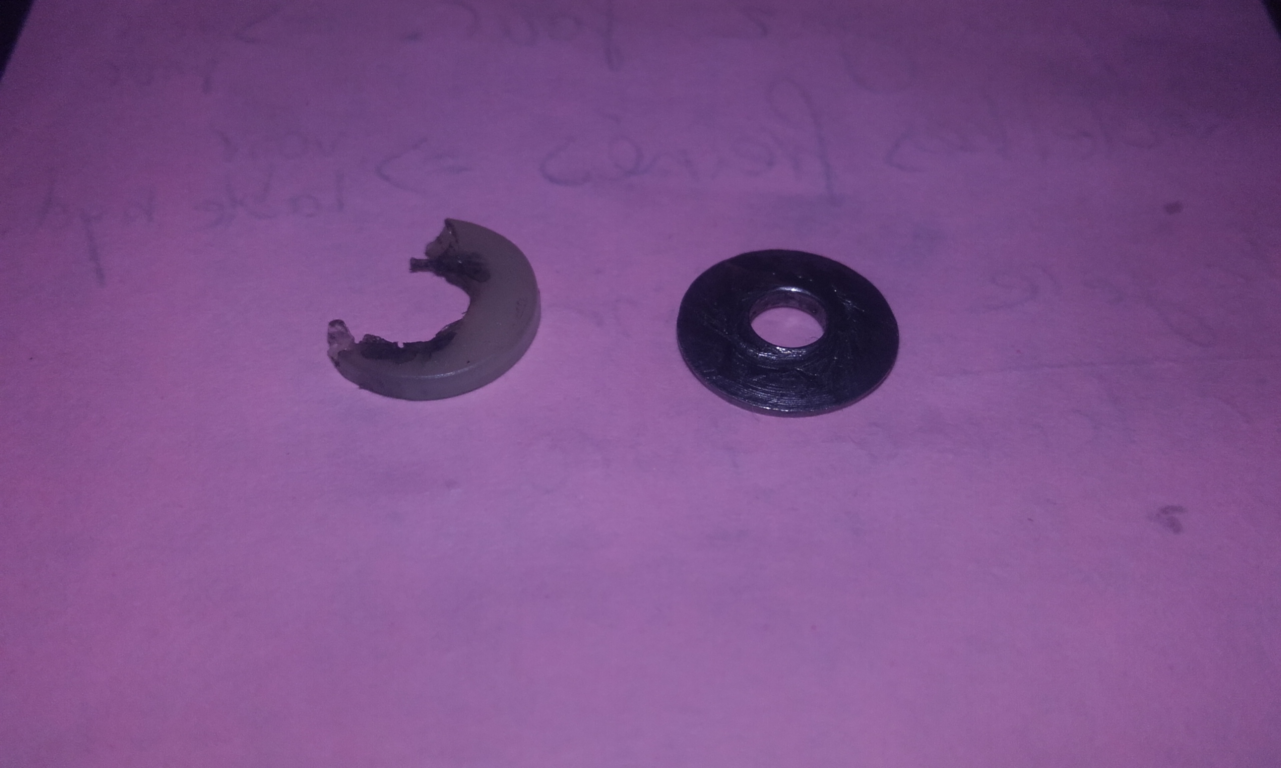

Voici les intrus: (je n'ai pas gardé le morceau de rondelle métallique mais je suis quasi sur que c'était une rondelle de la même taille que la rondelle entière, diamètre 10 mm ext )
Je paye un coup a celui qui trouve d'ou ça vient!

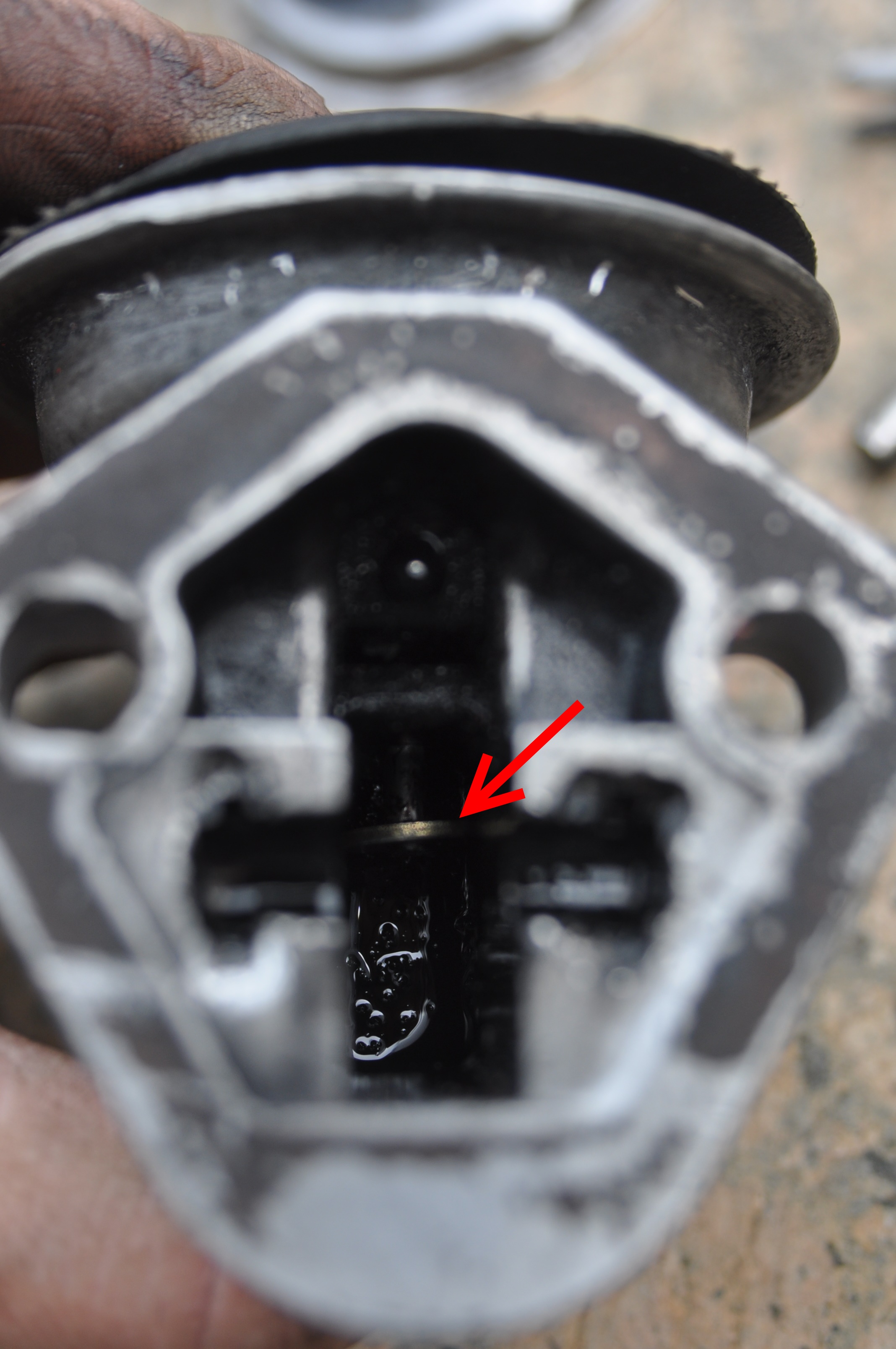

Cela ressemble a une rondelle que l'on trouve dans une pompe de gavage, qui sert a maintenir l'axe de commande de la membrane: Forme de l'usure de la rondelle. Un des coté "maté ou mâché de ta rondelle, me fait penser a cette possibilité. Est ce que la rondelle plastique et la rondelle métallique s'empilent ?
Est ce que dans l'historique de l'entretien de ton moteur, il y a une pompe à gasoil ?
Pour le bout que tu as jeté, ne ressemblait-il pas au demie lune de verrouillage de l'axe de pivot du levier de pompe ?

Salut LØLØ,
Ça me semble être une piste très sérieuse a creuser en effet...je vais démonter la pompe de gavage ce weekend pour voir.
Je n'ai pas l’historique complet du véhicule, mais je pense que la pompe de gavage doit être celle montée en usine...
En changeant le filtre a gasoil, j'avais remarqué que je n'arrivais pas a faire la purge du filtre avec le levier de la pompe de gavage... mais vu que j'avais déjà rempli le filtre de gasoil, je n'ai pas cherché a tourner le moteur a la main pour voir si ça purgeait dans une autre position avant de redémarrer le moteur...
Les rondelles ont l'air de s'empiler dans un sens mais je ne suis pas certain qu'elles proviennent du même endroit... le morceau métallique que je n'ai pas gardé pourrait être un morceau de demi lune mais il était trop petit pour pouvoir l'identifier par rapport a ta photo...

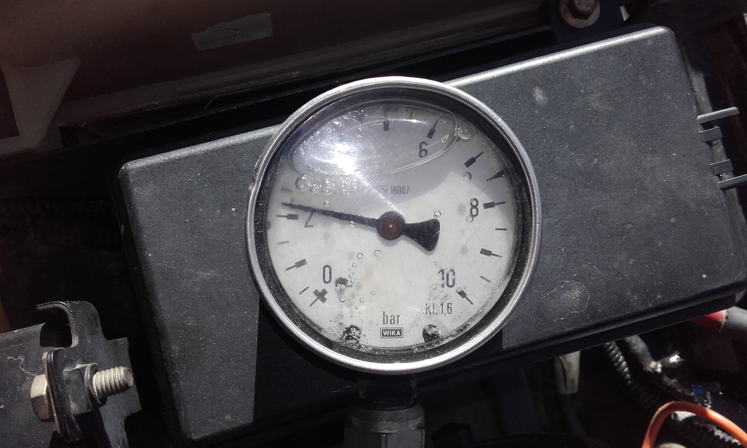

J'ai enfin fait des relevés de pression avec un manomètre mécanique, j'ai donc:
1.4 bar 2.2bar LØLØ a vu juste pour la rondelle métallique entière: Les demi lunes de l'axe du levier sont toujours la, donc je me pose encore des questions sur la provenance de la rondelle plastique et le petit morceau de rondelle...
Va falloir regarder du coté de la pompe a huile ainsi que les paliers de vilo/bielles comme dis The Pater....
