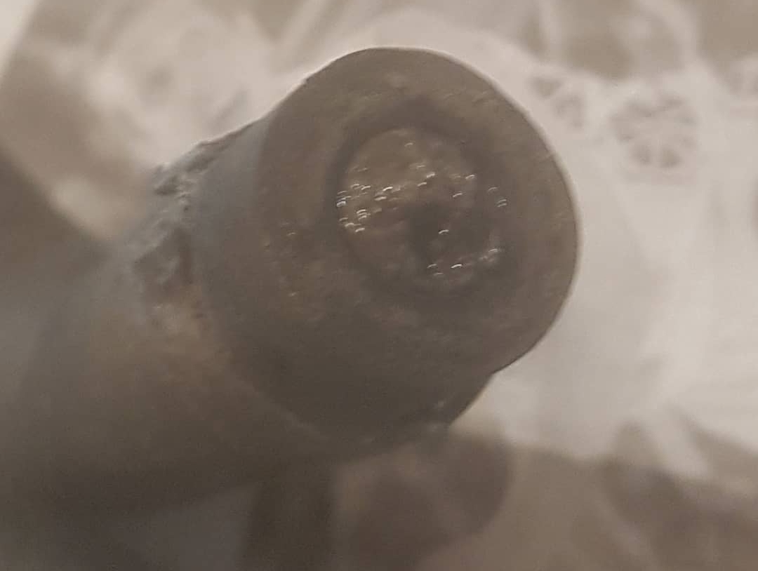

Bon et bien tuyau 7 bouché jusqu'au Y. Une bonne boue et une carotte bien tassé de 2 cm.
Apres un tour, tout redeviens normal.
Merci a vous. LandroverFaq toujours à la pointe.
donc aucun lien avec le remplacement du bouchon de vase d'expansion :wink:
je pencherai pour une fréquence de remplacement du liquide de refroidissement trop faible.
