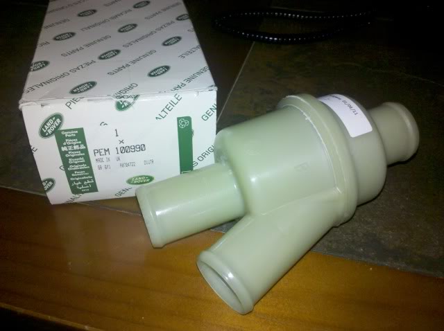

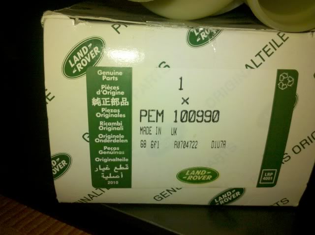

- remplace ton bouchon de LDR par un neuf avec un joint neuf ; la guerre des bouchons de LDR de DEF TD4/TD5 a sévi ici (cas des circuits qui ne montent pas en pression) mais je ne retrouve plus le topic.... :oops:
- par ailleurs un calorstat neuf serai un plus (on sait jamais car c'est du plastoc):

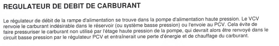

A part que, d'après la doc, je cite : « Le module ECM surveille constamment la température de carburant. Lorsqu'elle dépasse 85°C, l'ECM adopte une stratégie de réduction de la puissance du moteur en réduisant la quantité de carburant envoyée dans les injecteurs».
Et il opère en réduisant la pression de rampe et le temps d'injection, les deux étant corrélés.
Donc si le régulateur de volume admis (VCV) laisse trop passer de combustible, la température globale du gas oil va s'élever et cela peut aboutir à une baisse de puissance. Si ça cafouille de ce côté-là, on peut se retrouver face à des ordres incohérents pouvant probablement aller jusqu'à l'arrêt du moteur.
Seule l'analyse des signaux électriques pourrait lever l'interrogation.

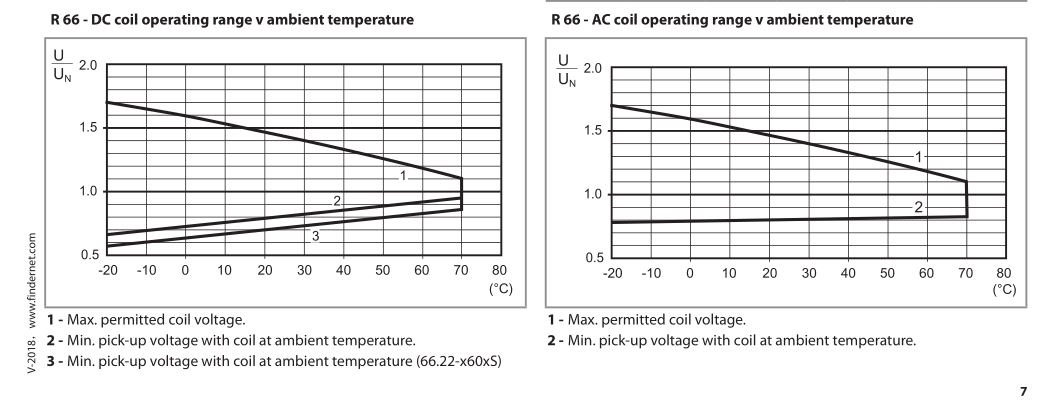

Illustration pour une bobine de relai :
En cas de début de grippage détectée par l'électronique, comme je l'ai évoqué dans l'article sur les saccades du Puma, la commande électrique délivrée par le calculateur devient de plus en plus agressive, ce qui conduit à une augmentation de la tension moyenne de service, donc à une sollicitation accrue de la bobine.
En d'autres termes, une fatigue de la bobine peut résulter d'un défaut mécanique.
Après, l'analyse plus fine de la bobine (j'ai déjà vu des bobines dont l'inductance et la résistance au courant continu était encore dans les tolérances mais dont la résistance série équivalente était délirante à partir de quelques centaines de Hertz, ce qui mettait un beau brin dans les circuits de commande) et du système de contrôle-commande nécessite d'autres outils et surtout de connaître l'ordre de grandeur des valeurs normales.

Cette histoire de VCV PCV d'hier m'a intrigué.
J'ai fouillé dans mes docs et, effectivement, tout ce qui concerne les Denso fait uniquement état d'une régulation de la haute pression par le volume de gas oil admis à l'étage basse pression.
Cela signifie que la doc constructeur est foireuse.
Par contre, la partie de ma doc la mieux documentée indique qu'il y a deux soupapes de régulation de volume.
Bref, c'est pas très clair. :sm27:
Le volet « réparation » de mes petits papiers établit un premier retour d'expérience sur ces VCV :
  • à 20 °C, la résistance de la bobine doit être comprise entre 1,5 et 1,7 Ω ;
  • le défaut le plus fréquent est un court-circuit interne, parfois intermittent.
En clair, il se peut que la résistance entre l'alimentation de la bobine et la carcasse métallique de la pièce ne soit pas tout le temps infinie.
Fais les mesures et dis-nous quoi! :wink:

Bon petite avancée ou plutôt grosse reculade, j'en ai profité aujourd’hui il fait très chaud 40° . J'ai monté une VCV d'origine donc pour l'apprentissage on est obligé d'être en cartographie d'origine donc avec une EGR fonctionnelle. Au ralenti cette fois pas de problème de calage moteur, j'ai fait monté le moteur à plus de 77 ° en roulant puis séance pour faire le "reset pompe". Problème , impossible de faire la calibration reset pompe H.P. .. Je regarde ce qu'il se passe , j'ai un défaut de vanne EGR . Code défaut P0404-72 (10) Exhaust gas recirculation control - circuit range / performance - Mechanical failure - actuator is stuck open . J'ai fait plusieurs "clear default" , une fois le moteur en route le défaut P0404 revient. Je pense que ce défaut empêche de faire le "reset" de pompe puisque cela se fait moteur tournant. Donc ça voudrai dire que c'est elle qui m'emmerde depuis le départ . La chose assez bizarre c'est qu'en mode condamné j'avais aussi le problème de baisse de puissance , peut être qu'elle s'ouvre partiellement sous la pression des gaz ? . Je vais finir par croire qu'il y a deux problèmes associés et la VCV qui avait un problème + l'EGR . Je vais la démonter pour voir. Ça commence vraiment à me saouler cette histoire . :sm4: :sm4: :sm4:
