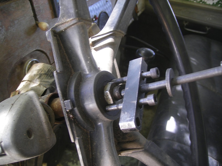

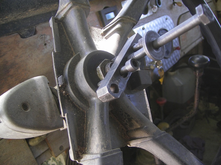

Salut ; il te faut tirer le volant alternativement de gauche a droite et de haut en bas afin de donner du jeu dans les cannelures . Ne surtout pas retirer l'écrou , juste le desserer ; Si non tu risques de te le prendre dans la poire !!
Si ça ne vient pas , tu peux de fabriquer un arrache avec un fer plat épais , percé de 2 trous de 6mm , il y a des taraudages prévus a cet effet dans le moyeu .
Re: démontage du volant
effectivement, l'arrache fait en 5 minutes sur le bord de l'établi permet de le sortir sans stress en 1 minute sans problème.

Vous auriez une photo de votre arrache maison?

j ai pas de trou pour mettre les 2 ecrous sur mon volant

Ah bon ? c'est quoi ton modèle de volant ?

Et bien, après avoir démonter le cache et la rondelle écrou
j ai bien trouvé 2 trous
commodo changer et nickel
merci encore
