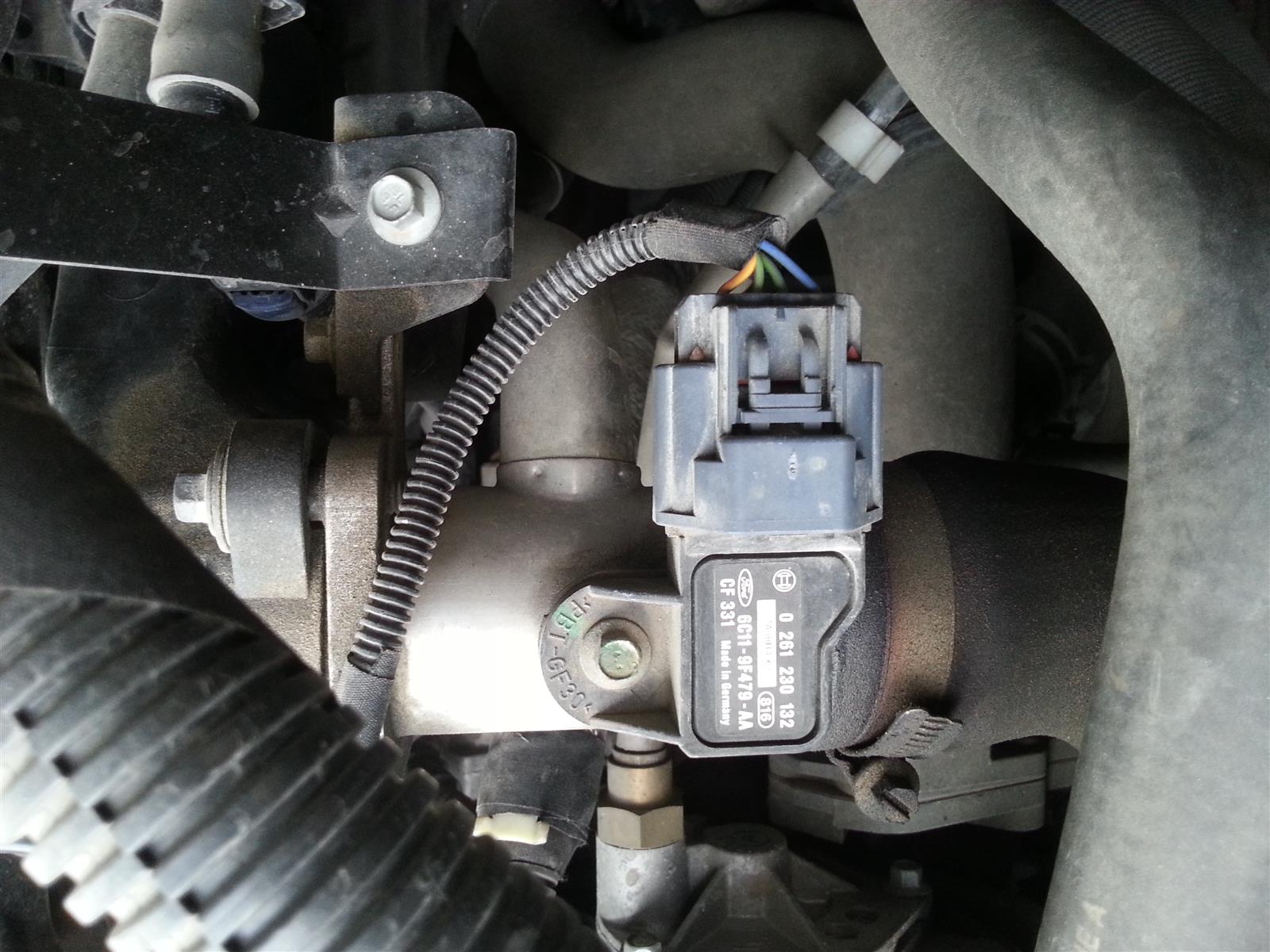

Pas tout à fait , ici c'est l'actuateur électronique du turbo compresseur . J'ai pourtant regardé plusieurs fois cette connexion car souvent elle est en cause , il existe même un kit pour rallonger les fils. Là dans mon cas c'est plutôt vicieux .Un fil électrique intact en apparence mais coupure interne , le souci c'est que sur la prise de l'actuateur il y au moins 6 fils de commande.
Bien vu ; effectivement sur le mien je vérifie de temps en temps les connexions des capteurs car ça me semble fragile !
Exemple du capteur de pression du tube d'admission 6C119F479AA de mon 2,4 l :
Du coup je vais penser également à mettre le kit permettant de rallonger les fils sur mon turbo (car visiblement c'est trop tendu).

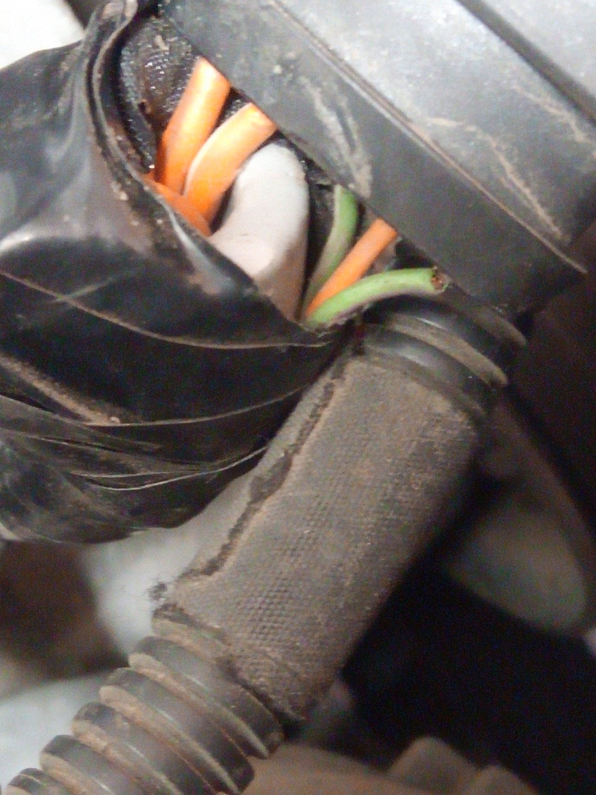

Pour voir l'état du fil j'ai légèrement plié les fils du connecteur . Sur la photo suivante on voit le dessous du connecteur , le coupable c'est le petit fil vert sur la droite . Il est toujours bien fixé à la prise mais apparence trompeuse c'est juste l'isolant vert qui tient. Au départ je ne voyais pratiquement rien juste une infime fente sur l'isolant . Donc si ça vous arrive ne vous attendez pas à voir un fil coupé il faut inspecter minutieusement tout les fils .
Sur cette photo j'ai agrandi la fissure pour voir l'état du fil , bien entendu coupé. En fait les fils se coupent car ils sont trop tendus et portent sur le bord le la fiche et finissent par se fendre et se couper. Il faut débrancher le connecteur pour voir le dessous .
Réparation , j'ai enlevé l'isolant dans le connecteur à l'aide d'une aiguille à coudre (pas facile c'est tout petit) et j'ai soudé un petit bout de fil + un bout de gaine thermorétractable et soudé le bout de fil à l'autre partie + aussi gaine thermo. Ce n'est pas facile à faire mais on y arrive . Le plus dur étant d'aller décaper le fil sur le connecteur. Pour ce qui est de la soudure ce n'est pas un souci il faut juste un fer avec une pointe fine.
Sur la photo on peut voir mon petit bout de fil vers déjà soudé dans le connecteur
Il faut que je me rencarde pour savoir ou trouver le kit de rallonge ou alors il faut changer une partie faisceau moteur. Je pense que ça va être encore une vraie partie de plaisir, je vais encore pester avec un beau langage qui va bien. Le plus difficile étant de rebrancher l'alternateur encore un truc bien accessible et le solénoïde du démarreur toujours sinon pour le reste des connecteurs c'est pas trop compliqué .

Salut et bravo pour avoir localisé cette coupure de fils vraiment chelou !
Question: si les autres fils du connecteur ne sont pas aussi tendus que le fils vert qui a cassé, pourquoi ne pas te contenter de ta réparation, certainement aussi fiable que le rajout du bout de faisceau ?
Escanogat
Messages : 466
Re: A coup moteur et fumée bleue.
Si les autres fils sont aussi tendus et le bord en plastique de la fiche à tendance à entailler les autres fils . La réparation n'est que du dépannage je vais rallonger et fiabiliser le tout.
Le kit réparation (rallonge) coûte à peine 45 euros: LR020663
