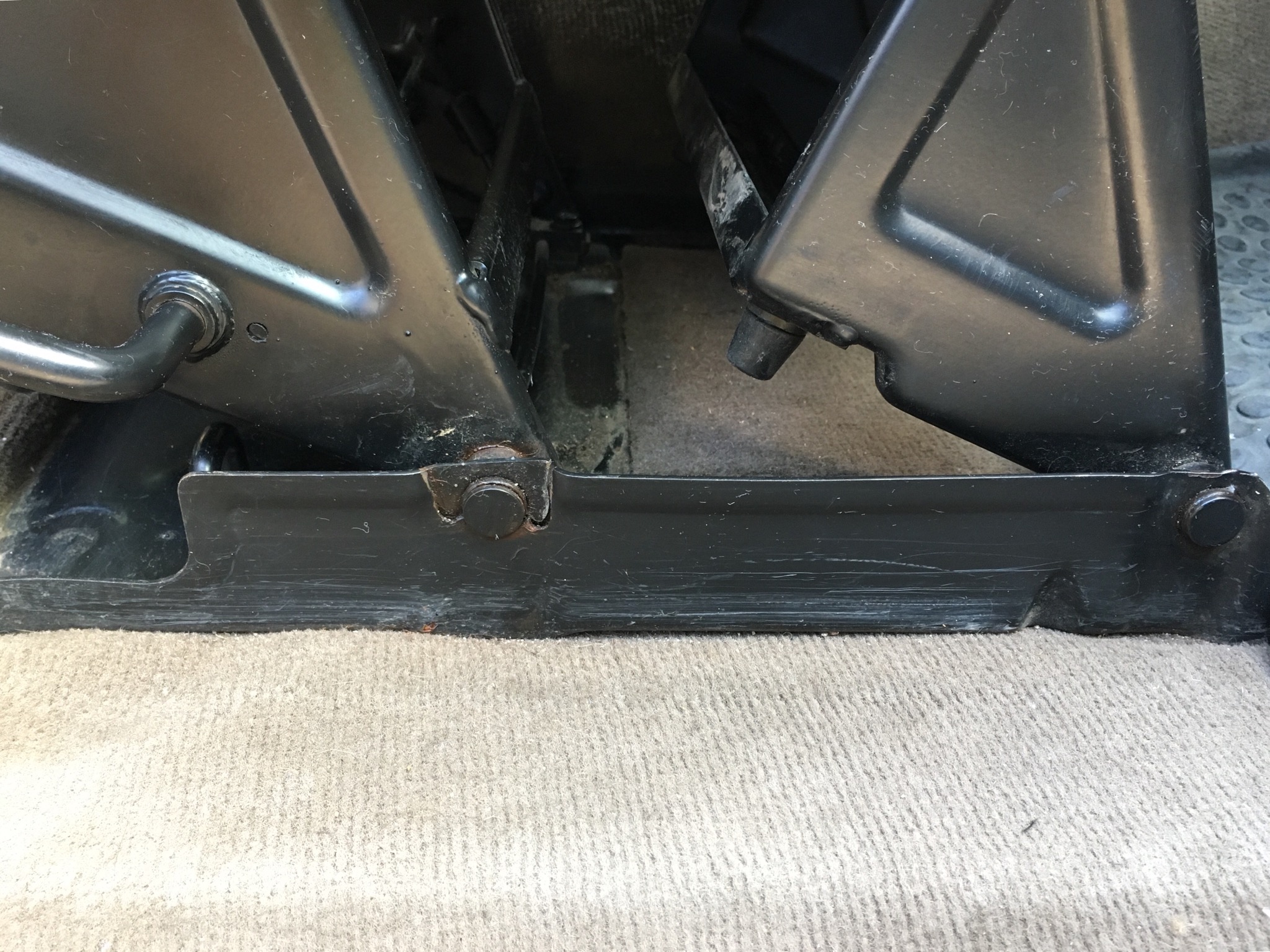

Comme vous le voyez sur la photo, le châssis du siège est cassé,
Pensez-vous qu’une réparation avec un petit coup de soudure à l’arc baguette 1,5 pourrait marcher ?

A la baguette de 1.6 c'est possible mais délicat , cela dépend si l'opérateur est doué et de l'épaisseur de la tôle .1.5 mm ou inférieur en épaisseur soudage en point de chaînette. Attention c'est délicat. Le mieux étant un soudage au TIG ou MIG/MAG. Mais avant il faut démonter au niveau de l'axe.

En tant que soudeur, il n'y a pas photo : Démontage et soudure TIG...

Et aussi se poser la question pourquoi cette rupture a cet endroit ? (concentration de contraintes mal anticipée à la conception)

+1 Je n'osai pas le dire pour ne pas effrayer notre ami. :(

Si je tente à l'arc ?, c'est le trou assuré ? C'est ca? Meme en pointage ?
Qui pourrait me faire une petite soudure TIG ? En général , qui est équipé ,
Garagistes ?

Pour faire à l'arc il faut être doué pour ne pas tout détruire mais ce ne sera pas une bonne soudure . Le mieux c'est le TIG , mais pour trouver une âme charitable encore faut - il savoir où tu crèches.

A l'électrode enrobée, aucune garantie de pénétration. Tu risques donc de faire un collage superficiel qui va re-casser très vite.
Si tu étais près de chez moi ce serait vite réglé...

Essaie les boites de tôleries/chaudronnerie à Montargis et autour (villemandeur, Châlette-sur-Loing).
Une soudure au TIG se fait en 3 coups de cuillère à pot...
