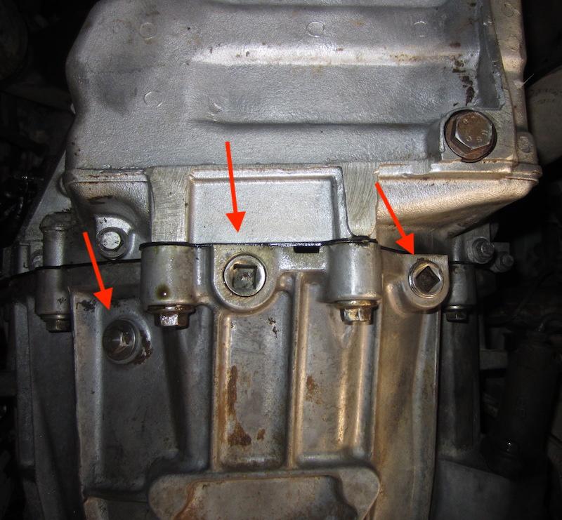

J'aimerais aussi éclaircir les choses à propos des bouchons situés sur la cloche : qui est qui entre ces 4 bouchons repérés sur cette photo ? :sm4:

Un dernier truc : je vais tenter de le faire moi-même cependant pas trop le temps en ce moment : des points de chute à suggérer dans le secteur Aix en Provence/Marseille pour un remplacement d'embrayage avec pièces commandées par le client :idea: (même un peu loin) Si vous ne souhaitez pas les publier ici, ce qui serait compréhensible, merci de me les adresser en MP

Re: Embrayage
le n°4, ne serait-ce pas le bouchon d'huile moteur ? ;-)

Le bouchon 3 serait pour introduire un outil de blocage en rotation d'un élément du moteur.

Il devrait bien y avoir aussi un bouchon de passage à gué mais lequel? :sm2:
Re: Embrayage
Il n'y a pas de bouchon de passage à gué sur le Td5. Un des bouchons qu'on voit sur la photo sert pour installer une broche de calage (le 3), les autres servent simplement de trous d'inspection à mon avis. La cloche est mise à l'air libre par le petit trou rectangulaire qu'on voit à côté du bouchon N° 2. Il n'y a pas de bouchon prévu pour ce trou.
