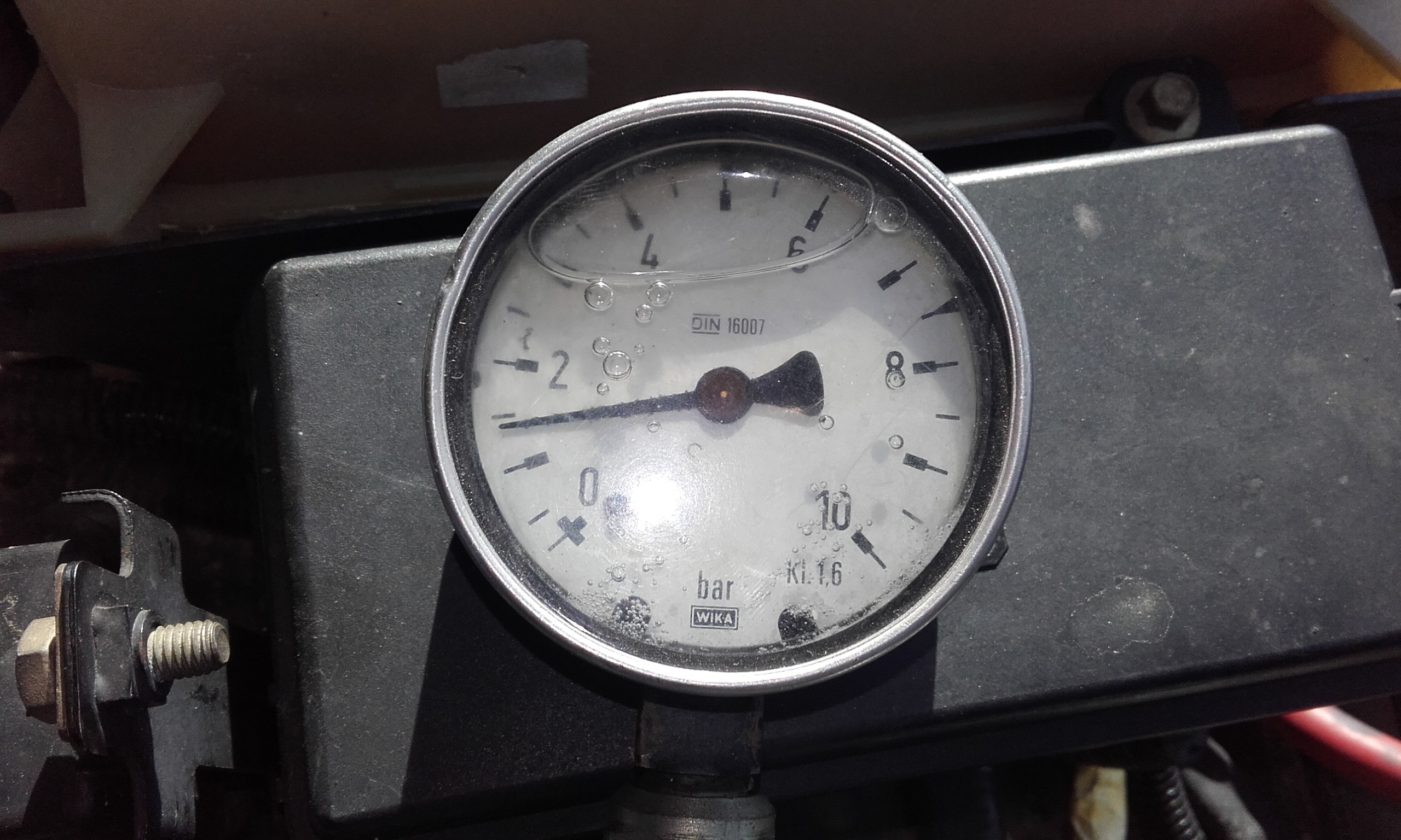

J'ai enfin fait des relevés de pression avec un manomètre mécanique, j'ai donc:
1.4 bar 2.2bar LØLØ a vu juste pour la rondelle métallique entière: Les demi lunes de l'axe du levier sont toujours la, donc je me pose encore des questions sur la provenance de la rondelle plastique et le petit morceau de rondelle...
Va falloir regarder du coté de la pompe a huile ainsi que les paliers de vilo/bielles comme dis The Pater....
