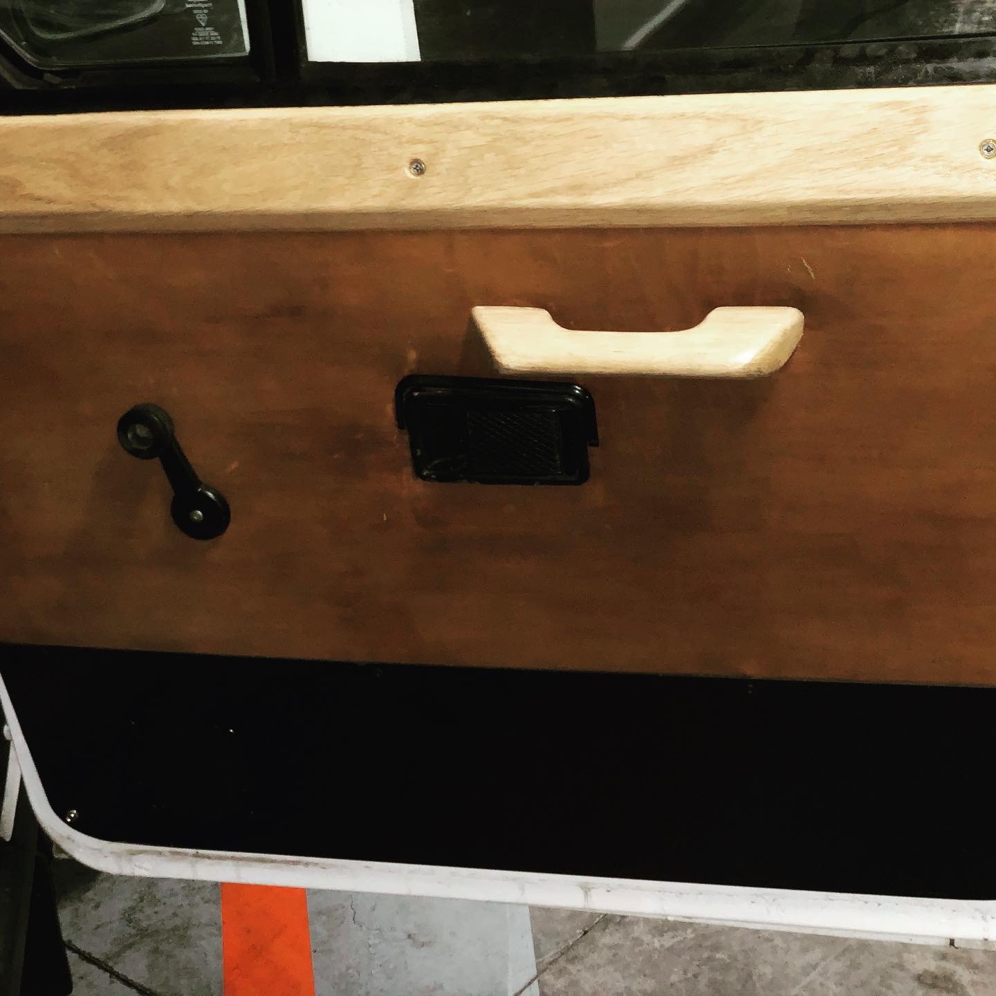

Je vous mets au passage les habillages de portière que j'ai fait en attendant son dépannage... cuir teinté à l'éponge, bas de portière en métal peint noir, découpe de haut-parleurs au jet d'eau, habillage et poignées en chêne...

Heu !! comment dire ??
les gouts et les couleurs , chacun voit midi a sa porte !!
