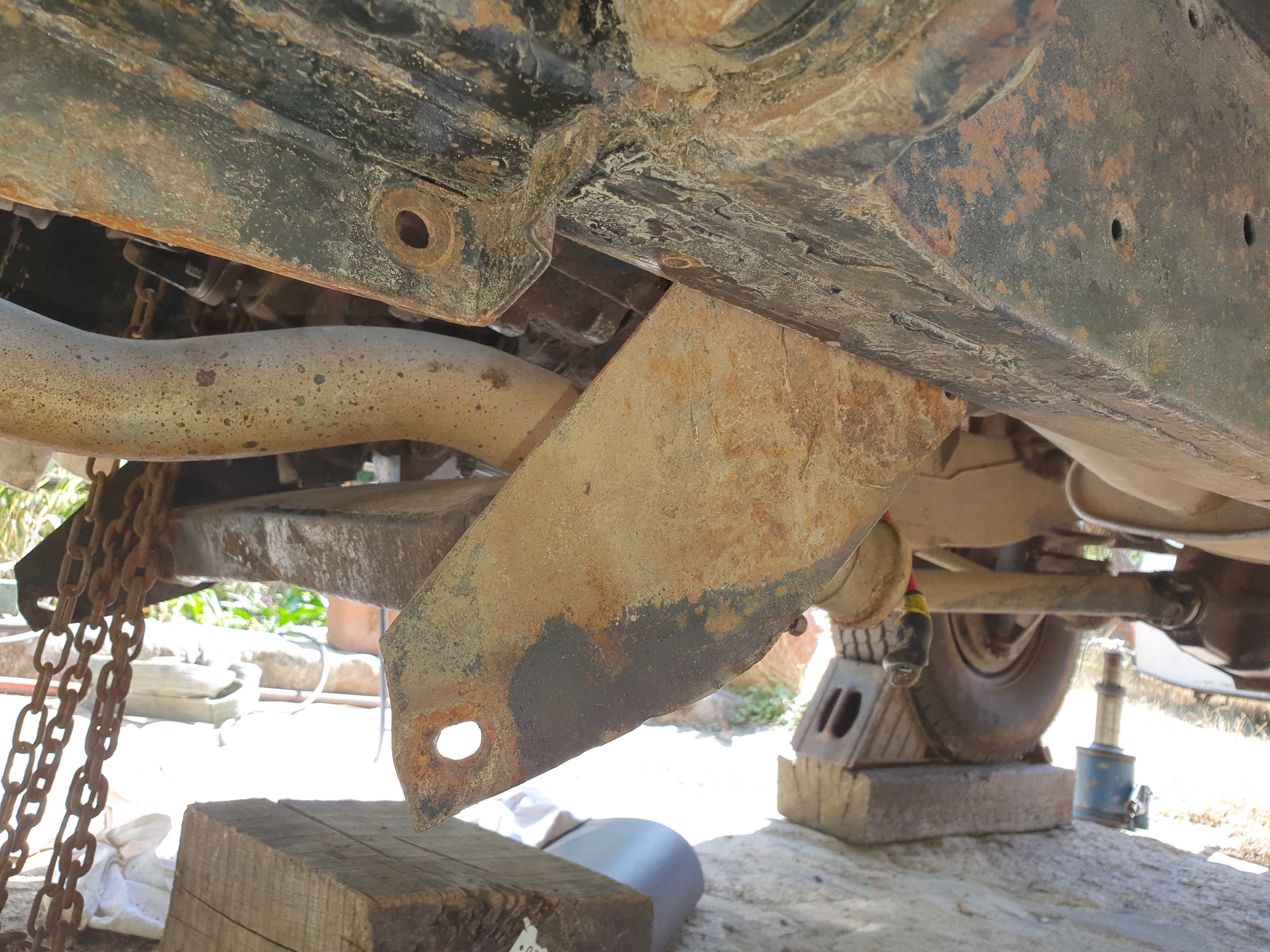

Pour avoir changé le chassis du 130, il y en a un paquet de vis et boulons, a chaque traverse, l'avant des ailes AV , les supports d'aile vers le tablier, les deux petits boulons au niveau du l'avant du caisson des sièges AV, douze vis sur l'arrière du caisson sous le garnissage de la traverse qui te reste dans les mains, pour la partie AR ayant désossé un 130 c'est différent avec les supports de la benne et la cabine qui s'arrête sur la traverse rapportée (4 supports entre caisse et traverse plus deux équerres au niveau du bas de caisse) et la traverse boulonné en 4 points sur le châssis. Dans les "joyeusetés" il y a la dépose de la goulotte de remplissage du réservoir et de la mise à l'air, et toutes les mises à l'air des boites ponts à dégrafer de la caisse. Sinon démontage du filtre à air et de la tubulure qui passe derrière le moteur, défaire tout les péripheriques moteur qui restent avec le châssis (vase expansion, filtre GO et bocal de DA, débrancher les durites frein embrayage les deux tuyaux (alim et retour) de GO et l'electricité bien décrite précédement( batterie à débrancher et les deux câbles à sortir du caisson il reste avec le châssis, ne pas oublier la masse du faisceau AR qui est prise sur les boites sur le coté droit). Dans les boulons qui m'ont fait baver les deux de du support de tablier qui étaient bien grippés et qui sont venus par 1/10° de tour :evil: mais ils sont venus :twisted: dans les petits il y a eu de la casse et je ne suis ni Schwarzeneger ni Hulk :D
Comme dit par LOLO prévoit de la boulonnerie car au démontage tu te rendras compte qu'ils sont tous cuits, et même que tu en trouvera avec moins de la moitié du diamétre initial..... :sm11: Prévoit aussi un budget pour thermolaquer (j'en ai eu pour 200€ pour tous les supports, l'attelage, les tirants de pont, le pare choc, la traverse boulonnée, les ressorts aves coupelles)
J'ai pas mal de photos du démontage si besoin je peux en mettre quelques une pour visualiser des points particuliers si tu as des questions pour un endroit où tu ne vois pas comment c'est fichu.

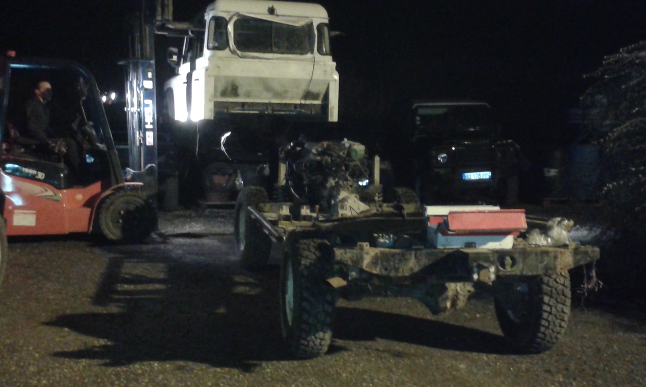

On a levé plus de 40 cm car on a sorti la caisse en latéral ;) par contre 40 cm ce ne sera pas suffisant à mon avis, car quand tu soulèves la caisse le châssis remonte du fait qu'il y a moins de poids sur les suspensions. A voir à démonter les ressorts et à le poser sur les butées pour à la fois gagner de la hauteur et ne pas avoir cette remontée du châssis. En ayant déposé les leviers de BV et BT il doit être possible de tirer le châssis vers l'avant sans trop lever .
