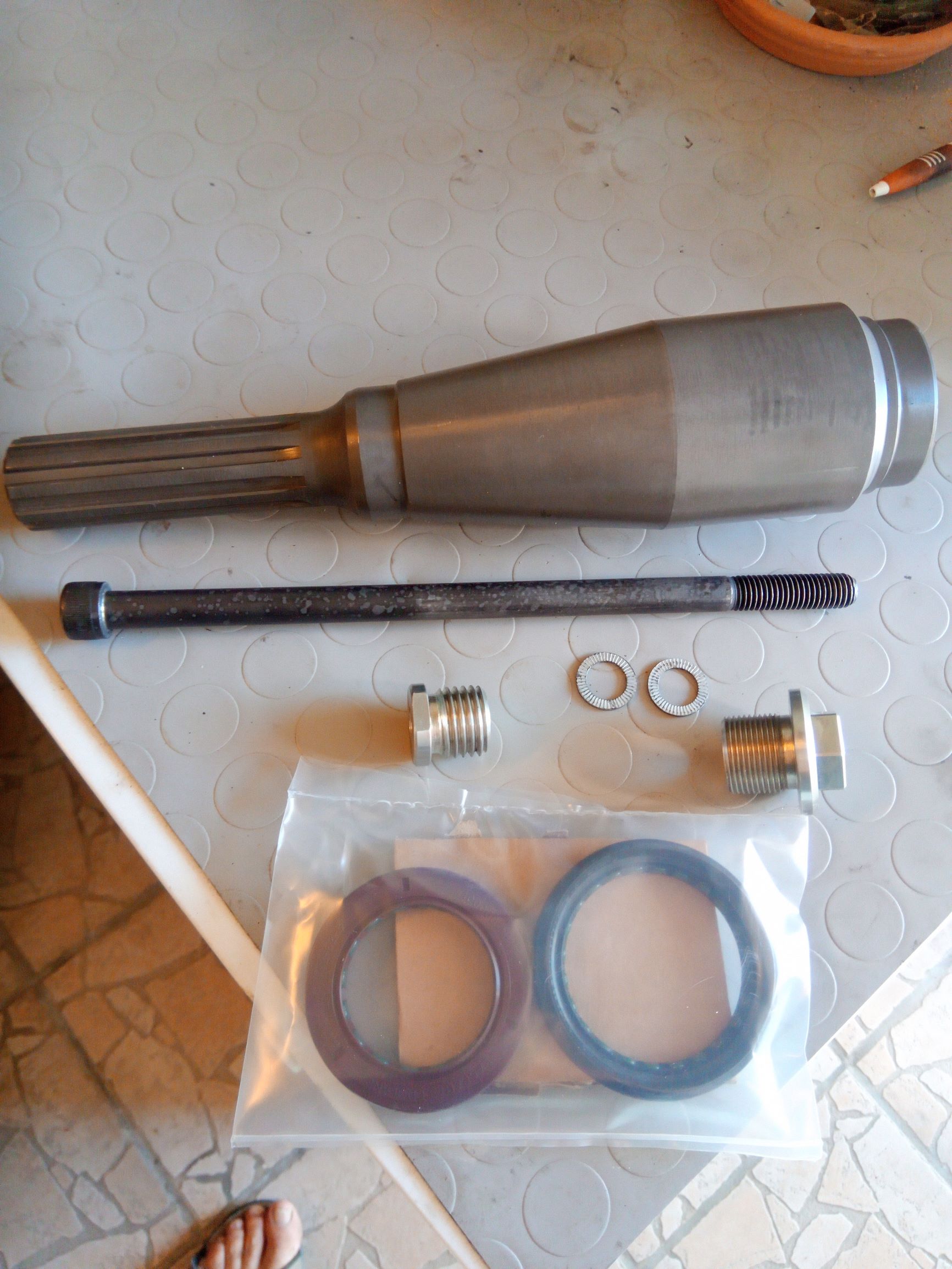

- Presse hydraulique 12T, elle aussi achetée à un prix très accessible sur la toile il y a quelques années, et déjà largement amortie ! En complément, j’ai recyclé un vielle planche à découper de cuisine en téflon, qui est très bien pour ne pas endommager les pièces lors de l’usage de la presse.

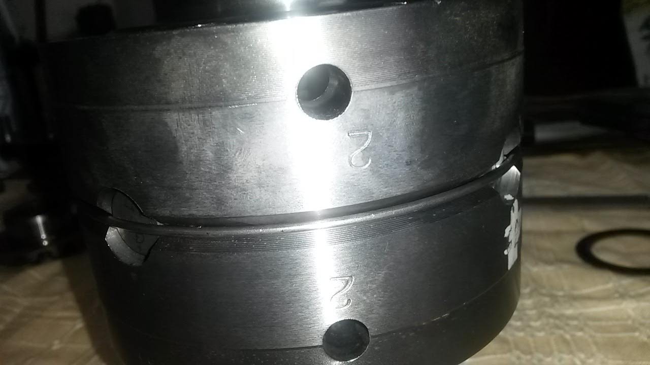

2/ Repérage au démontage
Au démontage, il faut tout repérer, et prendre un maximum de photos, cela évitera de se poser des questions lors du remontage. J’ai aussi pris un maximum de côtes (enfoncement des joints spi par exemple) et mesuré l’ensemble des cales de réglages.
J’ai repérer les pièces par ensemble, et les cales de réglages associées, avec des étiquettes accrochées avec des colliers plastiques.
Pour le différentiel, j’ai repérer la position des axes, satellites et planétaires en me servant des numéros apparaissant sur les satellites et planétaires.
La position angulaire des axes a été repérée avec un point.

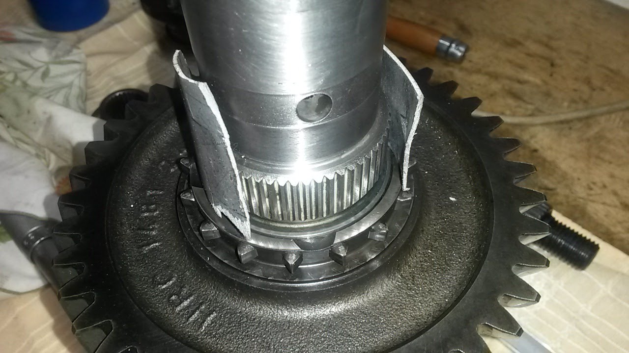

4/Remontage / Réglage de l’arbre d’entrée
Pour monter les roulements, j’ai utilisé une bague intérieure d’un vieux roulement, coupée pour ne pas serrer sur l’arbre et ainsi pouvoir être retirée.

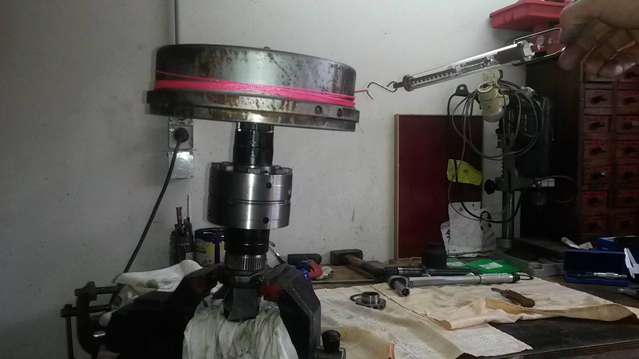

Une fois le montage final réalisé, un contrôle final peut être réalisé en mesurant l’effort pour mettre en rotation l’arbre. Les valeurs suivantes proviennent d’un ancien manuel de LT230 :
Mini : 0.56 N.m
Maxi : 2.25 N.m
J’ai enroulé la ficelle (photo ci-dessous) sur un diamètre 50mm, cela correspond donc en effort de
Mini : 2.2 kg
Maxi : 9.2 kg
J’ai obtenu entre 2.5kg et 3.5kg, j’ai donc validé le montage.

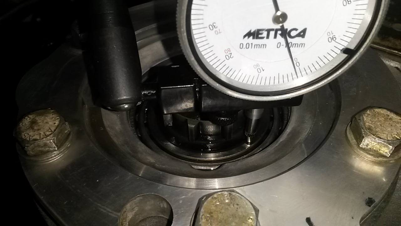

La première chose à faire est de monter un joint entre le carter avant et le carter principal (ou 2 joints si votre BT est équipé de joints) et d’évaluer l’épaisseur du joint une fois le carter serré au couple, selon la même technique que pour le réglage de l’arbre d’entrée.
Ensuite, il faut mesurer le débattement au comparateur après avoir fait faire plusieurs tours à l’ensemble pour mettre en place les rouleaux. Pour effecteur le débattement, on peut prendre un gros tournevis (ou un démonte pneu) et faire levier entre le pignon de courtes et le carter.
A noter que si vous avez sous le coude plusieurs cales de réglage , le plus simple est de monter la cale la plus petite pour réaliser cette mesure.
Les mesures trouvées sont :
- Epaisseur du joint : 0.25mm
- Débattement : 0.15 mm
- Donc une précharge de 0.25-0.15 = 0.10 mm ! La même valeur qu’avec la première méthode !

Je suis en train de confectionner quelques "outils" maison avec des éléments de "récup" pour pouvoir démonter et remonter les B.T.. Il ne me reste plus qu' a faire un montage le plus simple possible pour le réglage de l'intermédiaire. Là c'est pas gagné va falloir faire plusieurs tests. Coté démontage c'est tout bon , rien de bien sorcier . Je ne me casse même pas la tête à mettre une épingle + vérin (vis ou hydraulique) sur le décolle roulement , c'est direct à la presse avec le décolle roulement ça passe sans problème.
A plus .
Escanogat
Messages : 472
Re: LT230 : Remontage et réglage
Confection des quelques outils pour régler les BT.
Pour l'arbre intermédiaire soit réglage par comparaison ou mesure de jeu.
Le support pour fixer l'arbre et le comparateur:
Récupération d'un ancien arbre , taraudage M10 pour la fixation, coupage du bout d'arbre et taraudage M8 sur le dessus pour maintenir une légère pression sur le roulement.
Assemblage arbre / support:
Montage ensemble pignon roulements avec entretoise ou sans entretoise suivant mode de réglage utilisé. Soit on monte une entretoise assez longue et on prend le jeu . Soit on mesure par comparaison en dévissant l'arbre par le dessous (vis M10) en faisant glisser l'arbre du support pour faire une mesure avec entretoise et sans entretoise . Attention à soulever délicatement le palpeur du comparateur pour ne pas le dérégler quand on sort l'arbre et quand on le replace.
Prise du jeu à l'aide d'une pince à talon :
Confection d'une plaque acier support de comparateur . Cette plaque se fixe par 3 boulons sur le carter de boite. Mesure du jeu de l'arbre du différentiel.
Confection de divers mandrin pour le montage des pistes des Timken (coupage et soudage au tig d'ancienne piste et rallonges les cas échéant)
Confection d'un extracteur pour les spi des sortie avant et arrière.
Confection d'un mandrin pour replacer ces spi soit à la presse ou à l'aide des écrous des accouplements.
Tout ces outils sont fait avec de la récupération.

Il y a quelque problèmes avec les photos.....
Escanogat a écrit : 08/10/2020 11:41 Confection de divers mandrin pour le montage des pistes des Timken
Confection de divers mandrin pour le montage des pistes des roulements à rouleaux coniques :mrgreen:
Escanogat
Messages : 472
Oui effectivement pourtant j'ai mis les bonnes photos et j'ai fait un aperçu c'était bon.
Donc nouvel essais:

Beau outils, chapeau, même si effectivement, il semble y avoir un mic mac entre les photos et les légendes :D
Pour l'arbre intermédiaire, seule la mesure par comparaison avait donné des résultats satisfaisants dans mon cas, mais j'ai du multiplier le nombre de mesures et faire une moyenne.
La mesure par la méthode du jeu ne donnait pas de bon résultat, voir ce sujet
viewtopic.php?f=26&t=7193&p=103802&hilit=casa#p103802
Escanogat
Messages : 472
Par méthode de jeu avec le support que j'ai fait il n'y a aucun problème de mesure c'est certainement plus fiable que par comparaison ou tu bouges comparateur et pièce à mesurer ce qui multiplie les erreurs.
Mon support (bloqué dans un étau) est extrêmement rigide, le fait de bloquer en translation axiale l'empilage plus une poussée avec la pince à talon donne de très bon résultats. La seul chose à prévoir étant une entretoise calibrée de dimension inférieures à l'entretoise finale.
