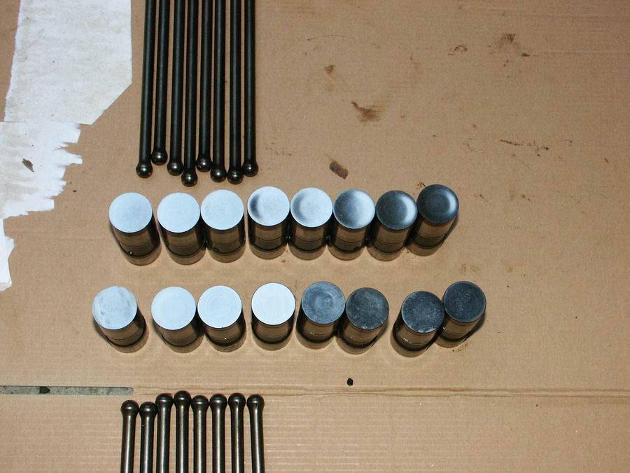

La photo te montre 16 poussoirs n'ayant pas dépassés les 130Mkm ....
La distri était bruyantes à froid pendant quelques secondes mais le moteur tournait rond et comme beaucoup des cames de l'aac étaient rondes ...
C'est connu , notoire et récurant sur nos V8 Rover ... c'est ainsi !
Indiscutablement le seul moyen de s'en rendre compte c'est d'enlever le plateau d'admission .....

oui j'ai bien compris que j'allais devoir y passer ,avec peut être arbre à came et chaine ,
