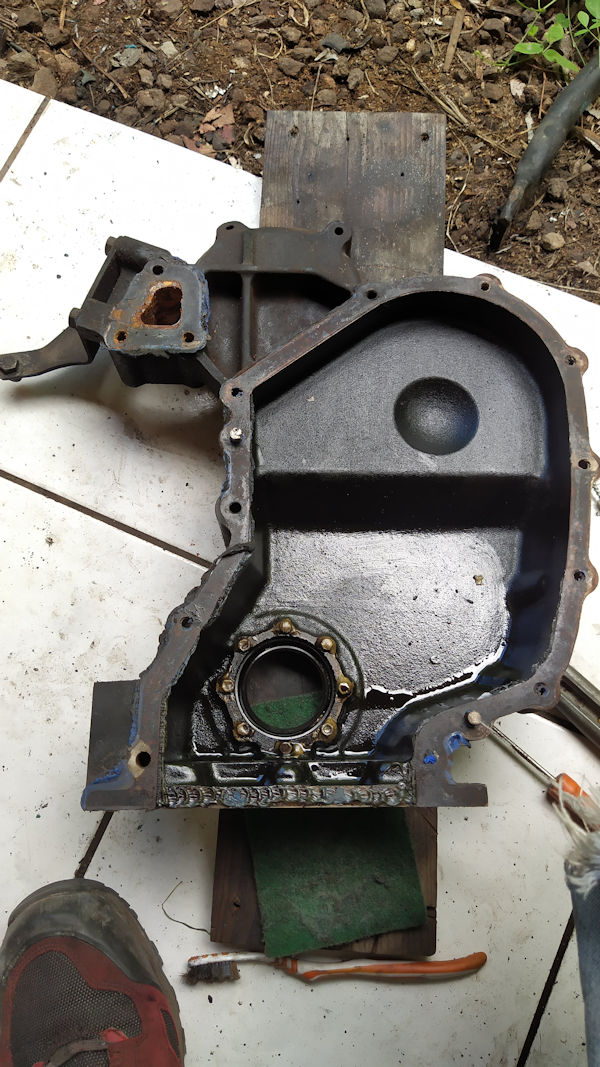

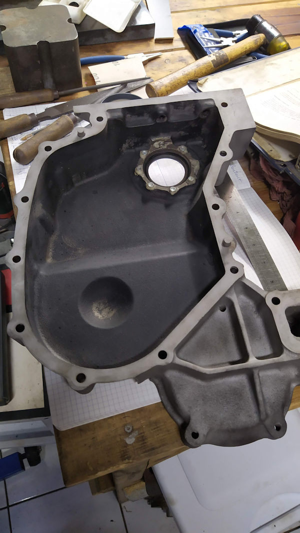

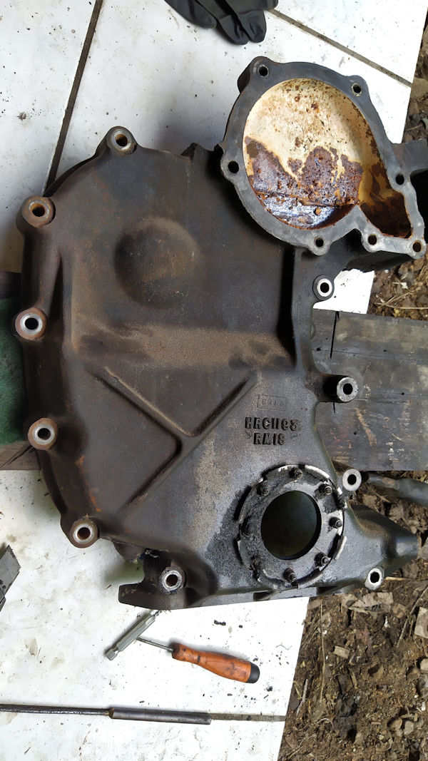

Le carter de distribution a besoin d'un petit rafraîchissement. :roll:
Premier nettoyage à l'essence et au Purple avec ma fontaine maison. Va d'ailleurs falloir que je pense à changer la pompe, celle actuelle commence à donner des signes de faiblesse. Bon, en même temps, j'avais bricolé ça vite fait avec une pompe d'aquarium à pas cher qui avait déjà pas mal tournait. Je vais voir à la remplacer par une pompe pour faire les vidanges.
Après un bon savonnage, passage dans la sableuse. ça commence à être acceptable.
Ensuite, j'ai repris toutes les bavures dues aux imperfections de fonderie.
Un petit tour dans l'acide demain pour finir de bien dérouiller puis un petit bain de lessive de soude pour tout stopper et ça passera en peinture HT puis au four.
Note à moi-même : Penser à retirer le joint spi avant. J'ai déjà fait la bêtise...

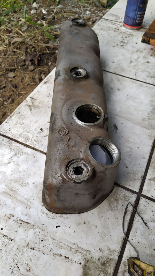

Remise en état des 3 rondelles qui accueillent un caoutchouc et servent au serrage du cache culbuteur.
Elles sont en piteux état du fait du serrage trop important qui avait été fait. Voir dans les posts précédents le cache culbuteur fissuré.
Deux sont déformées.
Une a perdu son petit bout de tube, la soudure a lâché.
Après un petit tour sous la presse avec les embouts adéquates et une soudure à l'étain pour refixer le petit tube, elles ont presque retrouvé leur forme d'origine. :D
Messages : 6201
Jardeheu 972 a écrit : 12/10/2020 0:15 Et une surprise... Le bourrin qui est passé avant a défoncé la paroi. (Un pro pourtant...) :sm4:
C'est malheureusement très fréquent, sachant que ce cache culbuteur se serre a un peu moins d'un kilo (10Nm), même les pros se font avoir. :wink:
Le reflex naturel de l'amateur pas trop éclairé étant de resserrer plus fort l'écrou borgne de 1/2", si il perçoit une fuite au niveau du joint du cache culbuteur au lieu de le changer, ou de contrôler le serrage à l'aide d'une clef dynamométrique.

Fin de décapage nettoyage ^pur le carter de distribution. Acide et soude pour la trempette.
Deux couches d'Owatrol déco noire plus tard
Reste à passer un coup sur les plans de joint et la pièce et comme neuve. ;-)

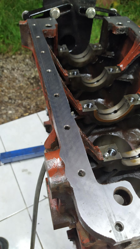

Réfection du plan de joint du carter d'huile :
Franchement pas terrible après passage du grattoir.
Montage précédent réalisé avec de la pâte à joint en quantité excessive. Bref, du travail salopé.
Passage au 240 puis au 800, les deux passes avec du WD40. je positionne la feuille sur un petit marbre de façon à préserver la planéité. Je n'appuis pas fort et arrête dès que le décrassage est suffisant. :wink:
Résultat satisfaisant mais surprise,
les gusgus qui avaient mis trois tonnes de pâte à joint avaient eu autant de délicatesse pour décoller carter. Le plan de joint a bien souffert à plusieurs endroits. ça sent le démontage au tournevis et à la lame de couteau ou je ne sais quoi d'autre de mal adapté. :sm4:
Même technique pour le plan du joint de culasse sur le bloc moteur.
Demain, je vais fabriquer un petit outil pour mesurer la planéité du plan au comparateur. A la règle étalon, il n'a pas l'air trop mal. S besoin, je le ferai rectifier en même temps que la culasse.
Question au passage, j'entends toujours parler de culasse à rectifier mais jamais de bloc moteur. Pourquoi ?

Messages : 13933
Jardeheu 972 a écrit : 19/10/2020 5:19 Question au passage, j'entends toujours parler de culasse à rectifier mais jamais de bloc moteur. Pourquoi ?
AMHA c'est que la culasse se déforme plus facilement.

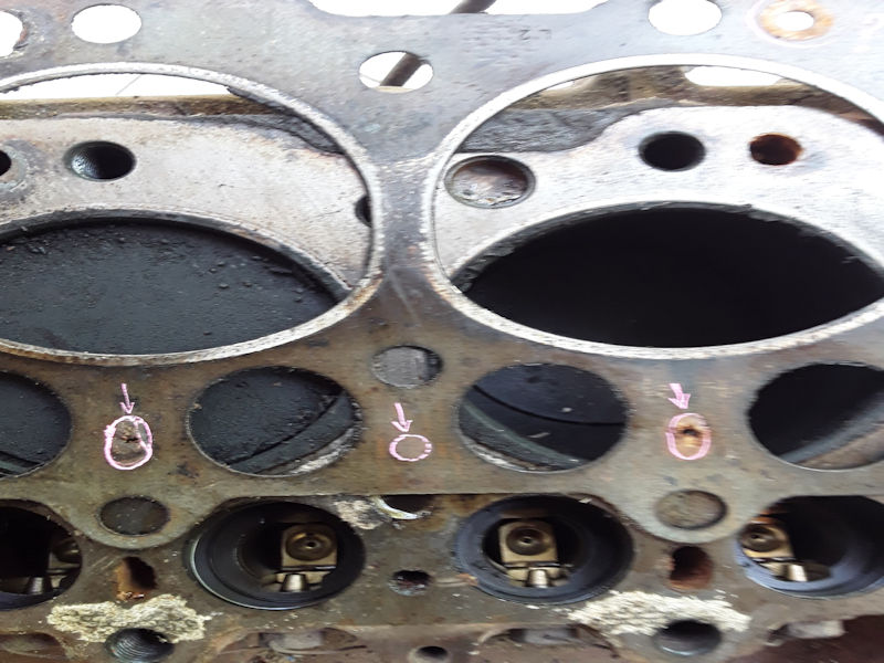

Faut nettoyer un peu le plan de joint de la culasse pour une inspection dans les règles.
Même technique que pour le bloc moteur.
Elle semble avoir une bonne planéité (règle étalon et trait de lumière). Je n'ai pas eu le temps de fabriquer l'outil que j'évoquais dans un post précédent. Mon aspirateur de chantier m'a lâché suite à une surchauffe et j'ai passé la matinée à le réparer.
Il me sert à ventiler ma cabine de sablage et j'ai pas entretenu le filtre qui a fini par colmater.
Il est reparti pour un tour, ça valait le coup d'y passer du temps.
J'ai encerclé en rose partout où il y a des imperfections. Ca fait comme des tout petits éclats, dans les 3/10 de profondeur, on les sent à peine au doigt.
Ceux qui sont dans les chambres de combustion, je comprends. Ceux qui sont en périphérie du joint de culasse, je peux comprendre aussi.
Là où j'ai plus de mal à comprendre c'est pour ceux qui sont en plein milieu du joint. :shock: Comment se sont ils créés ? Je suis curieux de lire vos commentaires. :wink:
Une rectification va heureusement supprimer tout cela.
Messages : 13933
Jardeheu 972 a écrit : 20/10/2020 4:29 J'ai encerclé en rose partout où il y a des imperfections. Ca fait comme des tout petits éclats, dans les 3/10 de profondeur, on les sent à peine au doigt.
Si tu arrives à faire des macros des imperfections, leur forme pourra donner des indices.
Je suspecte que le joint à déjà été changé, et dans un environnement pas très propre.
Jardeheu 972 a écrit : 19/10/2020 5:19 Le plan de joint a bien souffert à plusieurs endroits. ça sent le démontage au tournevis et à la lame de couteau ou je ne sais quoi d'autre de mal adapté.
AMHA vu la régularité, leur longueur, et le parallélisme des rayures, je pencherai plus pour des traces d'usinage d'un outil d'étau limeur et non des traces de démontage à l'aide d'un outil inapproprié (les blocs étaient ébauchés à l'étau limeur et finis au tourteau (fraiseuse) sans faire disparaitre toutes les traces d'ébauche) :wink:

The Pater a écrit : 20/10/2020 8:24 Si tu arrives à faire des macros des imperfections, leur forme pourra donner des indices.
Pas bête comme piste.
Surtout que ce land a traversé plusieurs fois le nord de l'Afrique. Peut-être a-t-il eu des déboires dans ces contrées et reçu des réparations sur place avec les moyens du bord.
Je fais des photos dès que possible. ;-)
