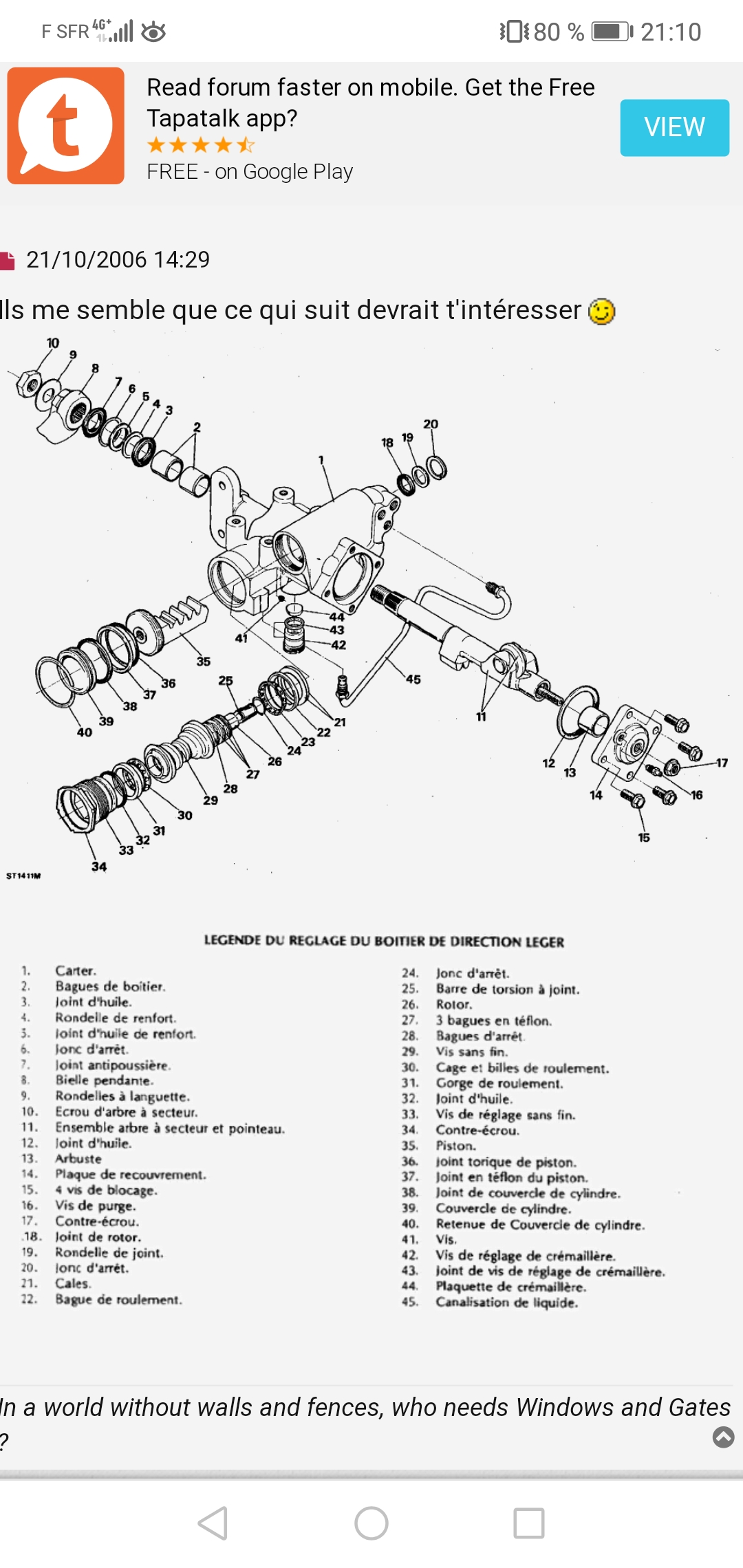

Je débute ici et j'espère que quelqu'un pourra me sauver la mise. Je me suis attaqué à la remise en état de mon boîtier de direction ADWEST 4 vis. J'ai eu la bonne idée de vouloir remplacer les 3 bagues en Téflon sur l'arbre avec vis sans fin.... Le con!!! Quelqu'un aurait il une astuce pour remonter les neuves ? Il faut agrandir beaucoup la bague pour arriver sur les logements de l'arbre. Perso, j'ai essayé l'eau chaude. Le teflon est passé mais il bat car il n'a pas repris son diamètre intérieur initial. Il y a eu du mieux après rétractation au sèche-cheveux. Quelqu'un a t'il la méthode adéquate ? Merci d'avance pour votre aide. JC

Merci pour le retour, pas osé tenter l'huile. Peur que ça ne ramolisse trop les bagues et les déforment. Elles devaient passées au dessus d'un diamètre de 37mm. Comme j'avais conservé les vieillies cages à aiguilles de 38mm, je les ai utilisées pour agrandir les bagues Téflon. Une fois en place, 15mn dans l'eau frémissante. Elles se sont rétractées suffisamment pour rentrer dans le logement. Un truc que j'ai retenu de mes études en plasturgie, c'est que les thermoplastiques ont un effet mémoire et que lorsqu'on les chauffent ils reprennent leur forme initiale. Une fois ces
de bagues en place, j'ai rencontré des problèmes avec le dimensionnement des joints au bout de ce même arbre... Dans les deux pochettes de joints reçues, rien d'adapté au diamètre 20mm de l'arbre... Les joints simple lèvre faisaient 21,5 et 22.... Grrrr... Pas moyen d'en trouver aux bonnes dimensions sur le net... Pourquoi, comment??? Je ne comprends toujours pas pourquoi les joints fournis ne sont pas les bons... Ça devait exister puisque adwest en a monté à la fabrication du boîtier...Le mien est de 2013...les pochettes sont elles valables pour les derniers modèles? J'ai malheureusement dû abandonner là la réfection du boîtier et en ai commandé un neuf... Plus d'un mois d'immobilisation du véhicule, galère sur galère...si j'avais su, je n'aurais pas perdu mon temps de la sorte. Si je trouve un jour le bon joint, je n'en ai plus qu'un à mettre en place. Voilà la fin de l'aventure pour l'instant
