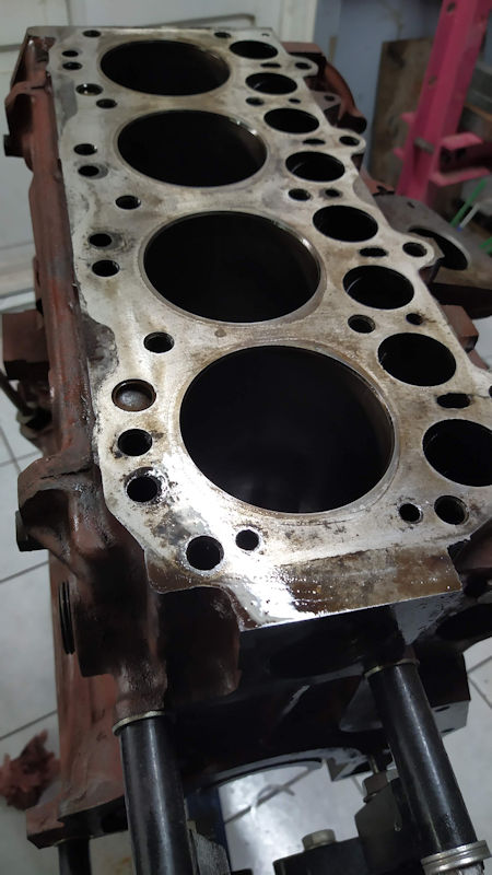

Question sur le joint de culasse.
Un autre est carrément inexistant alors que les passages existent dans la culasse et le bloc.
Pour info, on se trouve entre les cylindres un et deux là. Je me demande si ce n'est pas fait finalement exprès pour que l'eau circule davantage vers les cylindres trois et quatre qui chauffent plus. Genre LR c'est rendu compte que les deux derniers cylindres chauffaient trop et ont décidé de faire un joint de culasse modifiant le passage de l'eau plutôt que de revoir la conception bloc et culasse. Peut être aussi pour des raisons de fabrication, c'est plus facile avec plus de trous pour le dessablage après fonderie par exemple.
Une idée ? Une info ?
Deux des trous de circulation d'eau sont bien plus petits que les passages prévus dans la culasse et le bloc moteur. Je précise qu'ils ne sont pas bouchés mais d'origine petit comme ça, je dirais un cinquième de la surface utile.Un autre est carrément inexistant alors que les passages existent dans la culasse et le bloc.

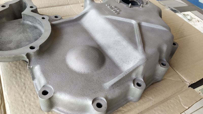

Le carter de distribution a besoin d'un petit rafraîchissement.
Un petit tour dans l'acide demain pour finir de bien dérouiller puis un petit bain de lessive de soude pour tout stopper et ça passera en peinture HT puis au four.
Note à moi-même : Penser à retirer le joint spi avant. J'ai déjà fait la bêtise...
Premier nettoyage à l'essence et au Purple avec ma fontaine maison. Va d'ailleurs falloir que je pense à changer la pompe, celle actuelle commence à donner des signes de faiblesse. Bon, en même temps, j'avais bricolé ça vite fait avec une pompe d'aquarium à pas cher qui avait déjà pas mal tournait. Je vais voir à la remplacer par une pompe pour faire les vidanges.
Après un bon savonnage, passage dans la sableuse. ça commence à être acceptable.
Ensuite, j'ai repris toutes les bavures dues aux imperfections de fonderie.Un petit tour dans l'acide demain pour finir de bien dérouiller puis un petit bain de lessive de soude pour tout stopper et ça passera en peinture HT puis au four.

Fin de décapage nettoyage ^pur le carter de distribution. Acide et soude pour la trempette.
Deux couches d'Owatrol déco noire plus tard
Reste à passer un coup sur les plans de joint et la pièce et comme neuve. Album photos : Restauration One Ten 1983 2.25 petrol

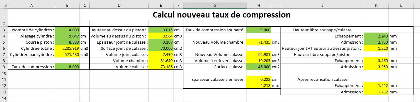

J'ai vérifié le jeu axial du vilebrequin. Impeccable.
Il me faut calculer l'épaisseur à enlever à la culasse et vérifier que les soupapes seront toujours à une distance suffisante des pistons. La distanciation est à la mode en ce moment...
Mesure de la surface de la chambre dans la culasse et de celle enlever dans le joint de culasse.
Une feuille à petits carreaux et je décalque. Ensuite, suffit de compter les carrés qui ont au moins 50% d'inclus dans la surface recherchée. Ca peut paraître approximatif mais en fait, on est très prêt de la réalité. Les variations sont très faibles. J'ai fait une feuille excel pour ça. Les cases vertes, il faut rentrer les données soit mesurées soit constructeur. Les cases jaunes sont calculées automatiquement. A peine plus de 1.2 mm comme espace entre soupape et piston, c'est bon ? J'ai lu par ci par là, qu'il fallait 1.5 mini. D'origine, l'espace est de 3.5 ou 4 mm selon si c'est la soupape d'échappement ou d'admission.
Qu'en pensez-vous ?
Vous pouvez télécharger la feuille de calcul ci-dessous
J'ai déterminé la distance entre les soupapes et le plan de joint de la culasse. Le but, après mesure de l'affleurement du piston et de l'épaisseur du joint de culasse, c'est de déterminer la marge entre piston et soupape.
Mesure de l'affleurement d'un piston
J'ai l'intention de passer mon taux de compression de 8:1 à 9:1Il me faut calculer l'épaisseur à enlever à la culasse et vérifier que les soupapes seront toujours à une distance suffisante des pistons. La distanciation est à la mode en ce moment...
Qu'en pensez-vous ?
Modifié en dernier par Jardeheu 972 le 19/10/2020 16:01, modifié 1 fois.
- Messages : 13705
AMHA c'est que la culasse se déforme plus facilement.Jardeheu 972 a écrit : ↑19/10/2020 5:19Question au passage, j'entends toujours parler de culasse à rectifier mais jamais de bloc moteur. Pourquoi ?
- Messages : 13705
Vu que cela aura peut être une influence sur le choix de l'indice d'octane du carburant, as tu des exemples d'expérience ?Jardeheu 972 a écrit : ↑19/10/2020 5:37J'ai l'intention de passer mon taux de compression de 8:1 à 9:1
- Jardeheu 972
- Messages : 405
- Localisation : Martinique
Salut Pater.
J'ai fait pas mal de recherches sur le sujet.
Les British font souvent cette modif, parfois accompagnée d'un arbre à cames avec des temps d'ouverture plus importants.
Des sites spécialisés proposent des culasses en 9:1 pour le 2,25 essence. Les témoignages des clients sont toujours les mêmes. Consommation en baisse et moteur qui gagne en agrément.
Un de mes contacts chez Equipland a fait le montage sur son 109. Même moteur que le mien. Il confirme que ça fonctionne mieux mais qu'il consomme plus. Il a fait la totale, culasse, arbre à came et carbu SU. Le carbu SU est réputé pour consommer plus. Je garde mon Weber d'origine qui est déjà un double corps... Mon arbre à came est à changer. Je ne sais pas encore si je le remplace à l'identique ou si je prends un modèle retaillé.
Tant que la culasse sera chez l'usineur, je ferais également poser des sièges rapportés en acier trempé.
Toujours selon ce que j'ai compris, le passage de 8 à 9 permet de retrouver la marche normale du moteur avec le sans plomb.
Mon principal but dans cette manip, c'est de ne plus avoir recours aux additifs pour carburant (sièges rapportés) et de pouvoir rouler au sans plomb avec des performances proches de l'origine (Taux de compression augmenté).
Voilà, je n'en sais guère plus.

- Messages : 13705
Turner Engineering propose des culasses pour un meilleur débit d'air, mais pas de moteurs avec taux de compression plus élevé.
Augmenter le taux de compression va augmenter le rendement.
Les taux de compression n'ont pu être augmentés dans l'histoire des moteurs essences, qu'en utilisant des indice d'octanes plus élevés et/ou en maitrisant mieux le mélange air/essence dans la chambre de combustion et/ou en maitrisant mieux la variation de l'avance à l'allumage..
Il me semble que le 2.25 est prévu pour le 90 RON et peut, avec un décalage de 3° de l'avance, utiliser du 85 RON. peut être pour pourvoir être utilisé dans des pays où la qualité du carburant est médiocre.
Passer à un taux de compression de 9:1, peut peut être t'obliger à utiliser du 95.... voir du 98. J'en sais rien. Voir de modifier l'avance.
Note que ma feu-BMW 2002 avait un taux de compression de 8.6:1, l'indice d'octane mini était de 95 RON
la BMW 2002 tii, avait un taux de compression de 10:1, et l'indice mini était de 99 RON
le V8 des 90, 110 dans les années 80 :
9,35:1 => 97 RON mini
8,13:1 => 90 RON mini

- Jardeheu 972
- Messages : 405
ACR en propose : https://www.automotivecomp.com/prices/
Je crois me souvenir que Turner en proposait aussi par le passé. Effectivement, je n'en vois pas (plus)...
Bon, j'ai fait de nouvelles recherches et je commence à me demander si les culasses en 9:1 ne sont pas là juste pour être vendues. ça ne leur coutent pas grand chose de plus de retirer 2mm et elle sera vendue plus chère. Attrape gogo ?
Je vais donc me contenter de la passer en sans plomb et de lui faire un simple rectifiage pour être sûr de remonter une pièce en bon état de fonctionnement.
La tendance étant à la baisse du taux d'octane dans l'essence, c'est peut être même mieux comme ça.
Merci de m'avoir répondu, cela m'a fait changer d'avis. Je vais juste regarder si les collecteurs admission et échappement sont bien en regard de la culasse.

Dépose des guides de soupapes. Ils ont trop de jeu. Quitte à refaire le moteur et vu le prix de ces pièces, ça serait dommage de ne pas le faire.
Je me suis débrouillé avec ma presse et ce que j'avais sous la main. C'est venu facilement et proprement. Faut nettoyer un peu le plan de joint de la culasse pour une inspection dans les règles.
Même technique que pour le bloc moteur. Elle semble avoir une bonne planéité (règle étalon et trait de lumière). Je n'ai pas eu le temps de fabriquer l'outil que j'évoquais dans un post précédent. Mon aspirateur de chantier m'a lâché suite à une surchauffe et j'ai passé la matinée à le réparer.
Il me sert à ventiler ma cabine de sablage et j'ai pas entretenu le filtre qui a fini par colmater.
Il est reparti pour un tour, ça valait le coup d'y passer du temps.
J'ai encerclé en rose partout où il y a des imperfections. Ca fait comme des tout petits éclats, dans les 3/10 de profondeur, on les sent à peine au doigt.
Ceux qui sont dans les chambres de combustion, je comprends. Ceux qui sont en périphérie du joint de culasse, je peux comprendre aussi.
Là où j'ai plus de mal à comprendre c'est pour ceux qui sont en plein milieu du joint. Comment se sont ils créés ? Je suis curieux de lire vos commentaires. Une rectification va heureusement supprimer tout cela.
- Messages : 13705
Si tu arrives à faire des macros des imperfections, leur forme pourra donner des indices.Jardeheu 972 a écrit : ↑20/10/2020 4:29J'ai encerclé en rose partout où il y a des imperfections. Ca fait comme des tout petits éclats, dans les 3/10 de profondeur, on les sent à peine au doigt.
Je suspecte que le joint à déjà été changé, et dans un environnement pas très propre.
Pas une bonne idée le moteur va chauffer davantage.....et avec une culasse fonte ....et ton SU vont faire du vaporlock en été....donc plus d'inconvénients que d'avantage
Sinon trés beau travail depuis le début merci de partager avec toutes ces photos et commentaires on se régale
AMHA vu la régularité, leur longueur, et le parallélisme des rayures, je pencherai plus pour des traces d'usinage d'un outil d'étau limeur et non des traces de démontage à l'aide d'un outil inapproprié (les blocs étaient ébauchés à l'étau limeur et finis au tourteau (fraiseuse) sans faire disparaitre toutes les traces d'ébauche)Jardeheu 972 a écrit : ↑19/10/2020 5:19Le plan de joint a bien souffert à plusieurs endroits. ça sent le démontage au tournevis et à la lame de couteau ou je ne sais quoi d'autre de mal adapté.
.Jardeheu 972 a écrit : ↑19/10/2020 5:37J'ai l'intention de passer mon taux de compression de 8:1 à 9:1

Pas bête comme piste.
Surtout que ce land a traversé plusieurs fois le nord de l'Afrique. Peut-être a-t-il eu des déboires dans ces contrées et reçu des réparations sur place avec les moyens du bord.
Je fais des photos dès que possible.
