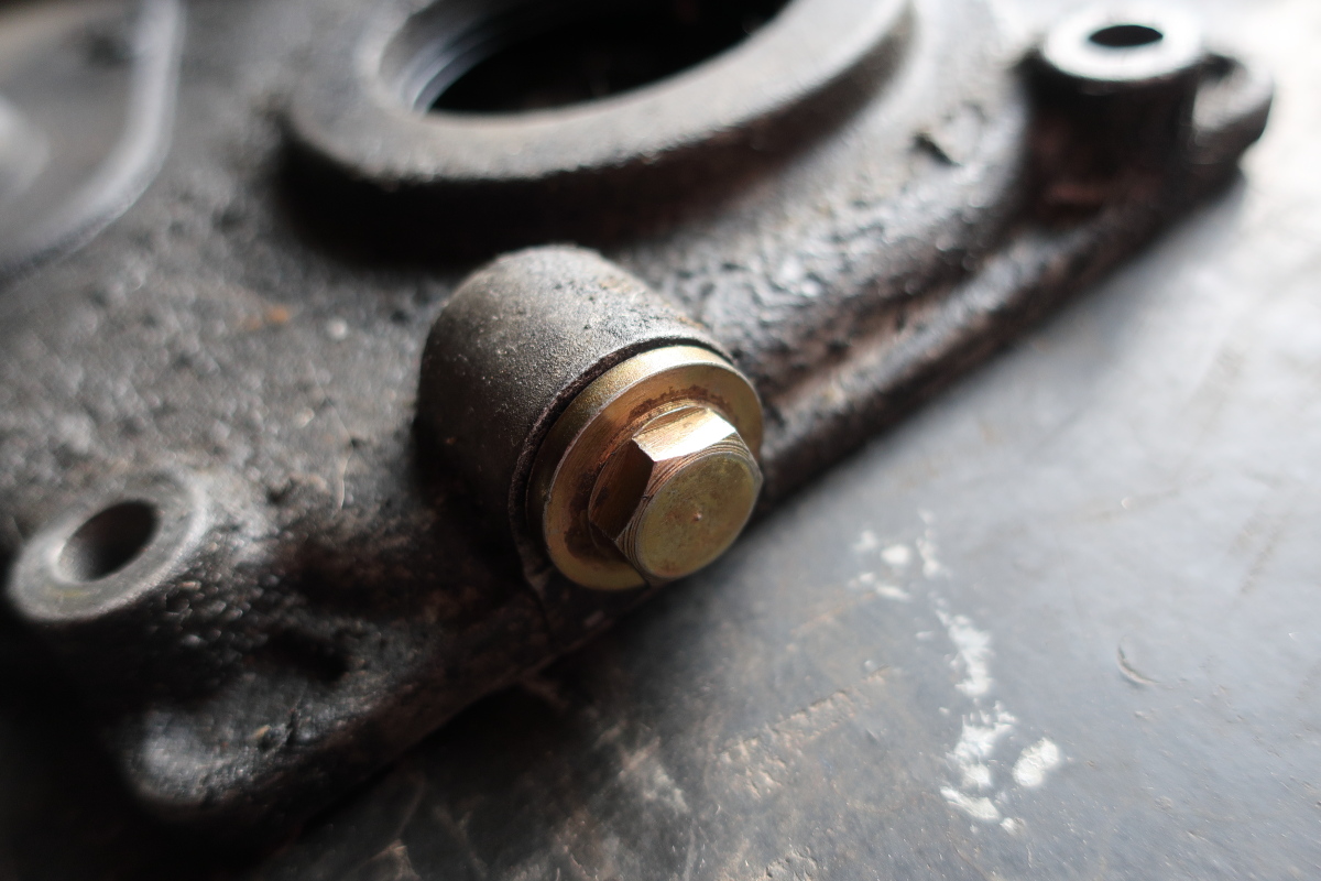

bonjours a tous . ou peut on se procurer un bouchon de gué? ou comment peut on faire si on n en a pas? merci
Salut ; Tu peux remplacer le "bouchon de passage a gué " par une vis en M12 (me semble t'il !?)
Le mieux est de laisser libre , afin de constater s'il y a des fuites d'huile ;
Il est déjà rare de passer dans un gué , et il faut penser a le mettre et l'enlever ensuite !!
Chez le concessionnaire LR ou un revendeur de pièces LR.
Il me semble que la référence est ERC7295, en fin l'ancienne référence.
Sinon, prendre une vis avec le même filetage et diamètre..... (cela ressemble à du M14x1.5) et tu coupes à la bonne longeur (10 mm sous la tête)

de mémoire c'est du 1/4" BSP
J'ai deux bouchons livrés avec mon Def 300 Tdi.
Un a un filetage cylindre avec une tête qui prends appuis. C'est l'ancienne réf LR ERC7295 : le pas est de 1.5 mm et le diamètre très légèrement inférieur à 14 mm. Une vis M14x1.5 conviendrait.
Il se visse bien dans le trou
Un a un filetage conique, sans tête prenant appuis. Sont pas est de 19 par pouces (1.337) et semble être du G1/4". Il se visse aussi et se bloque avant la fin.
