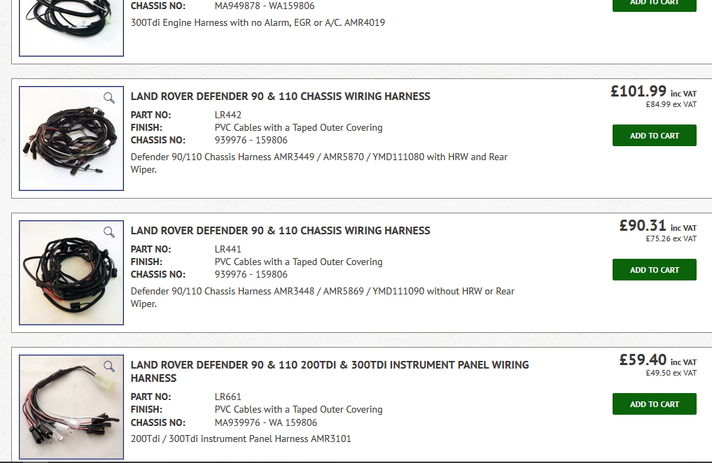

- Messages : 6206
Re: Prise remorque defender td5
Sur LRDIRECT, tu as l'ensemble pour pas trop chères, contrôle si cela correspond bien à ton VIN. Surtout si tu as des doutes...

Merci, mais ça n'est pas cette partie qu'il me faut. C'est la prise dans laquelle se branche la prise de remorquage, celle qui vient du faisceau du véhicule..LØLØ a écrit : 05/11/2020 20:39 Salut,
Apparemment c'est plus difficile à trouver.
Je continue mes recherches
