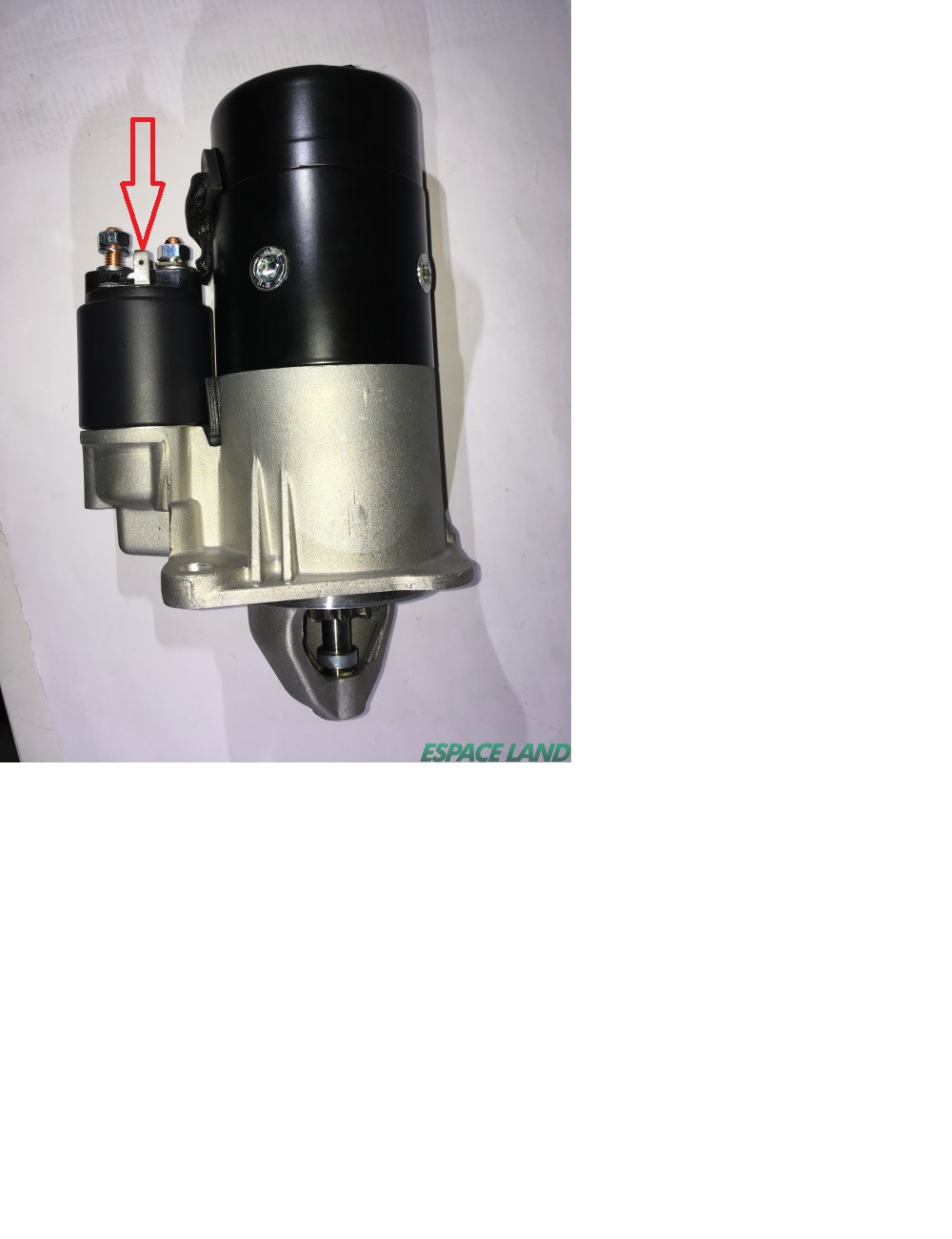

Bonjour,a tous tout nouveau inscris sur votre forum,mais lecteur régulier.Je me suis enfin décider a m'inscrire car j'ai un petit problème a régler!!!! Proprietaire depuis une douzaine d'années d'un RR classic 200 TDI et après la rénovation de mon démarreur la semaine dernière j'ai accindentellement débranché le câble marron a liseré rouge du sélénoide. Impossible de retrouver son branchement. Apres recherche j'ai trouvé un article sur le blog de LOLO de 2006 "élèctricité sur 90 de 1987" , avec des photos du connecteur d'ou par le câble . Je voudrais simplement savoir ou se trouve se connecteur dans le compartiment moteur dèrriere la culasse ou dans l'habitacle car je n'arrive pas a le trouver , j'ai même commencé a démonter le tableau de bord pour le trouver.merci pour les infos d'avance.

Suivre la flèche rouge !!! A+
Re: branchement selenoide RR200TDI
salut, ce n'est pas ce branchement !!!! je voudrais savoir ou va ce fil a priori il se connecte entre la culasse et le compartiment moteur merci quand même pour ta réponse.
