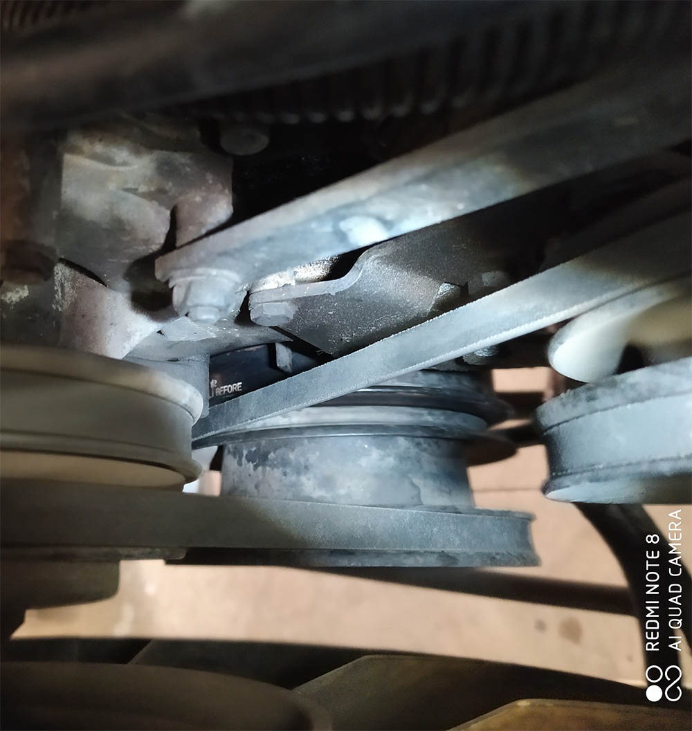

Ok, je préfère vos conseils, je suis tombé sur des erreurs dans la revue.
J'ai fais une photo, moteur froid, avec la lampe stroboscopique :
Le repère est tellement loooooin. La capsule de l'allumeur est en butée avec le collecteur d'admission. Si je tourne l'allumeur dans l'autre sens (sans contraire des aiguilles d'une montre), le régime baisse et le repère s'éloigne encore plus de before.
Si j'ai bien compris, pour une avance à 9° il faut que j’aligne les 2 traits rouges comme ceci ? C'est bien ce repère ?
Alors soit j'ai compris, et je ne sais pas comment faire; soit j'ai pas compris et je ne sais pas comment faire. lol
- Messages : 1723
Re: Range Classic V8 3.5 EFI Cale
Oui ; tu as bien compris ; dans ton cas , l'allumeur est mal positionné sur le pignon d'entrainement , Mais il te suffit de décaler les fils de bougies pour te permettre de retrouver du réglage .

Ben moi elle diminue -.-, le repere qui à 9°, va vers AFTER quand j'accelere, il devrait aller dans l'autre sens ?

Je ne sais pas ce qu'est "AFTER".
Mais je sais que l'avance à l'allumage doit augmenter avec le régime moteur.
