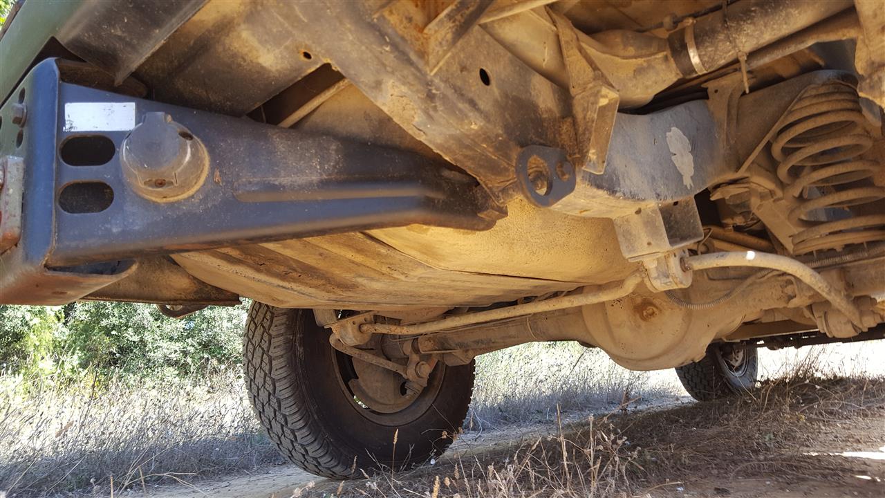

Pour moi sur un Disco CAMEL 300 TDI bardé de blindages qui gênent l'accessibilité au pont AR :
Les blindages de pont sont soudés sur mon CAMEL :
Re: Comment dévisser l'écrou rotule de pont (clé idéale ?)
Sur la première photo, on voit bien qu'en levant le véhicule par le châssis on dégage l'accès à l'écrou de la rotule.
On voit aussi que la barre anti-roulis est mal montée... :mrgreen:

Je l'ai viré depuis car inutile sur un CAMEL dédié au franchissement ; par ailleurs avec la rehausse des ressorts elle travaillait mal.
Sur un autre de mes Disco on voit parfaitement la différence de hauteur d'où la question posée plus haut :
Il faut déboulonner les amortisseurs pour faire tomber le pont plus bas et enlever la rotule facilement :wink:
