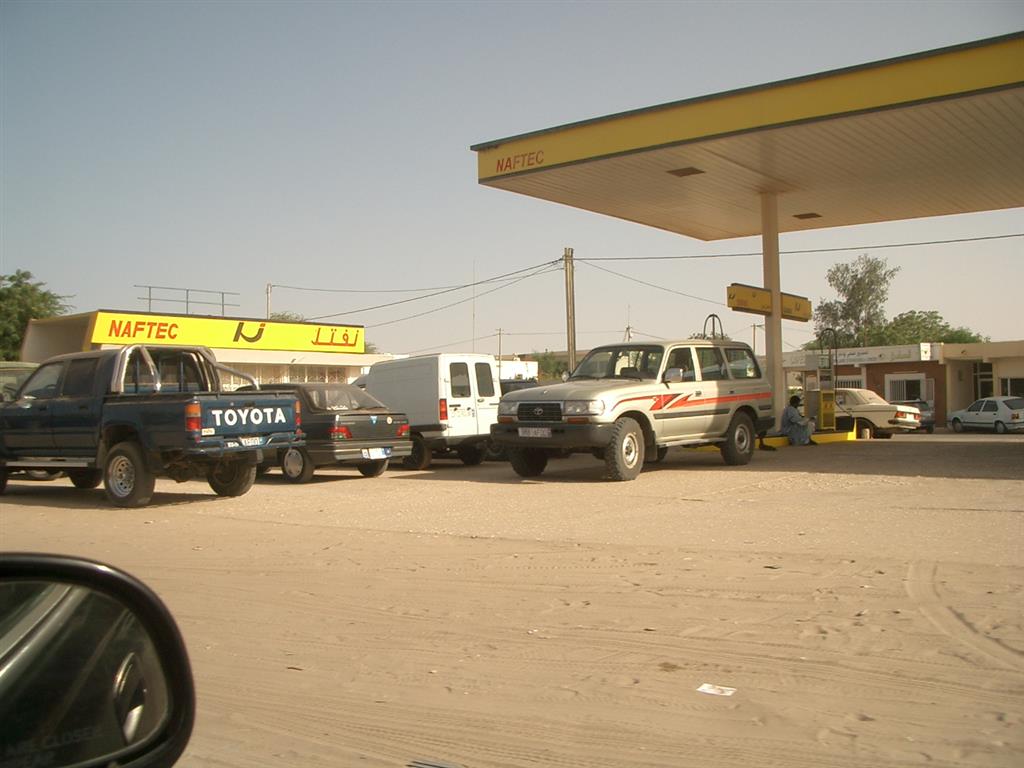

Mauritanie : station NAFTEC avec du GO à 0,17 euros ; les gros Toy 4,2 l atmo en Afrique on rarement des décanteurs ; cherchez l'erreur !
