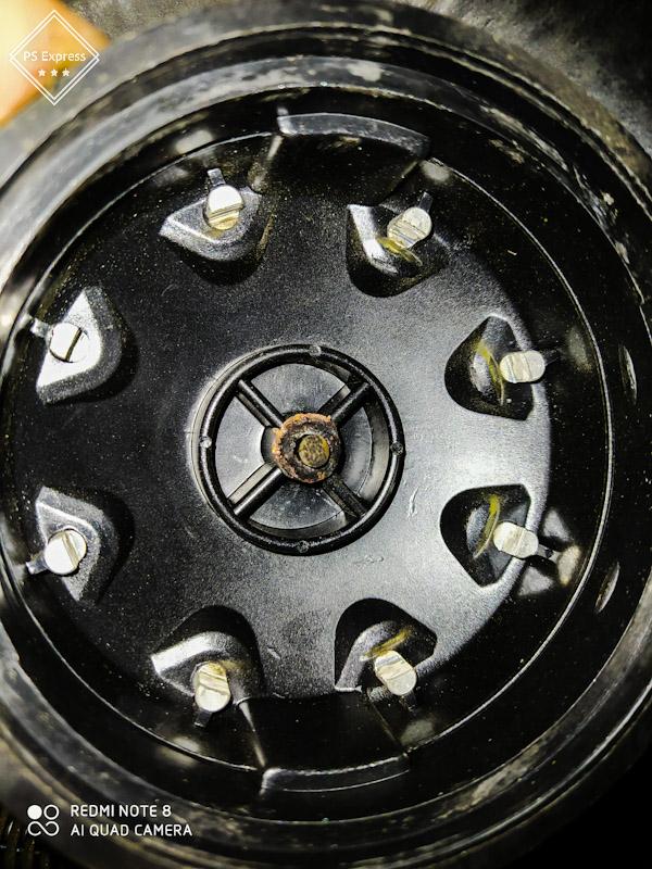

Autre chose, j'ai vu que le fond du couvercle de l'allumeur est (ou a été) froté par le doigt, c'est reglable ?
!!!!.... NON ... le doigt est "clipsé" sur l'allumeur et seul le charbon de la tête (via un ressort) devrait le toucher .... photo !

Pas top, vu mon probleme et ça, je pense que mon allumeur a été bidouillé...
Mais pourrait expliquer mon probleme d'avance ?
Messages : 735
Re: Range Classic V8 3.5 EFI Cale
La tête est la même par contre le doigt d'allumeur est plus long sur les vis platinées que sur les allumeurs électroniques , y a t il eut erreur ?
Incidence ou pas , il faut un montage nickel .
