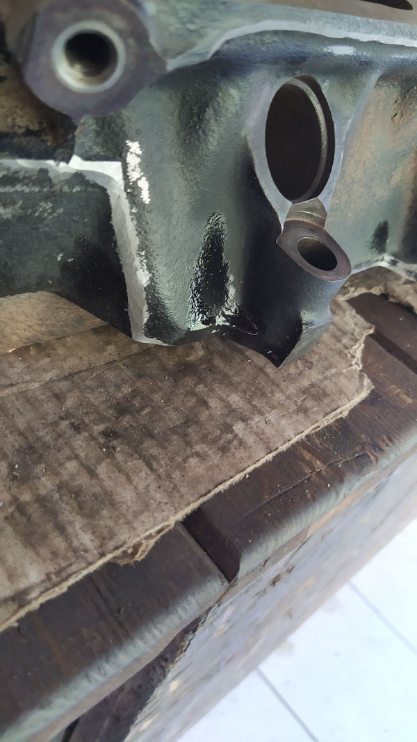

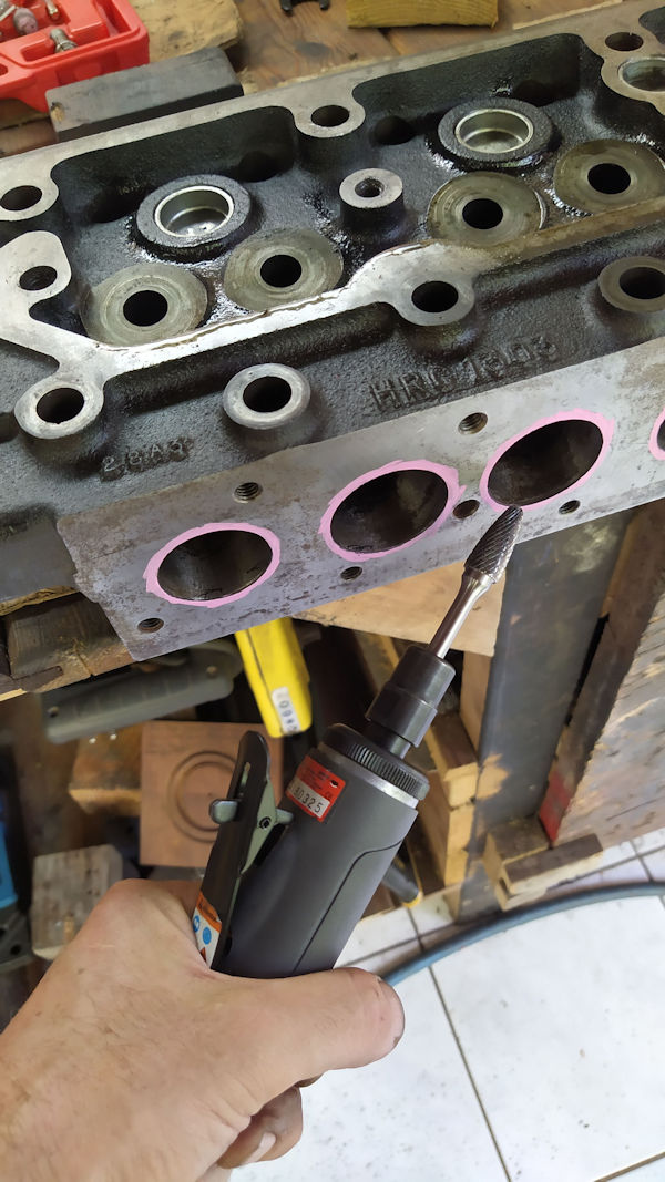

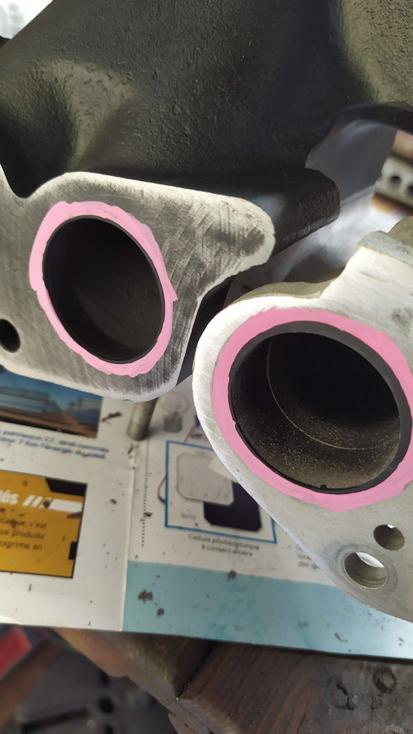

Alignement des conduits de la culasse avec le joint des collecteurs admission et échappement :
le feutre rose c'est pour mieux voir la démarcation.
Je pose le joint neuf avec les deux pions de centrage et je matérialise au feutre noir l'excédent de matière.
Usinage à la fraise carbure. Très efficace.

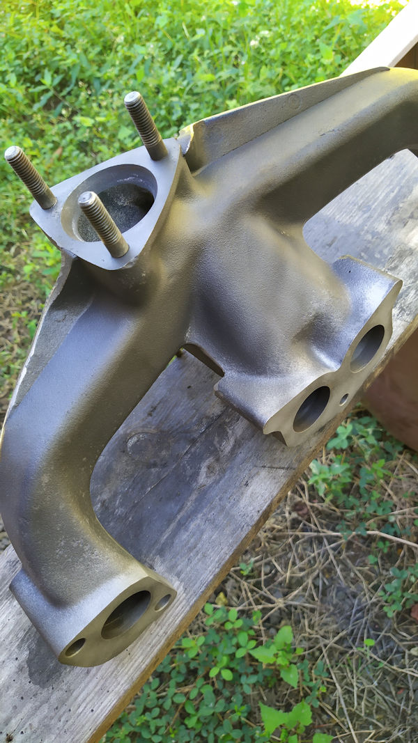

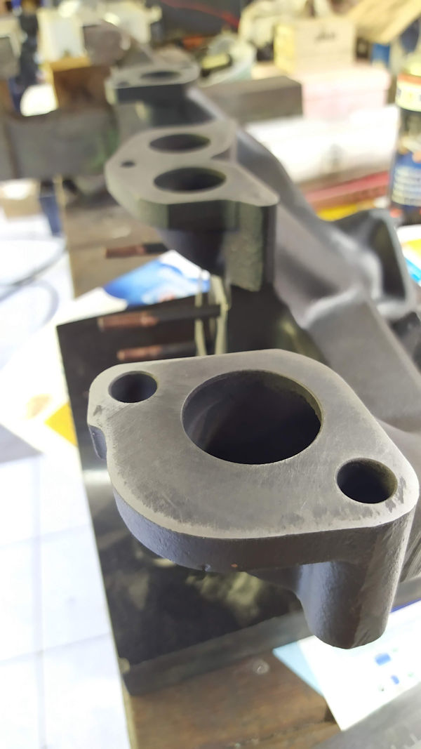

Préparation des collecteurs :
Ils ont accusé les années de service.
Premier nettoyage à la brosse métallique.
J'en profite pour m'occuper des éléments accueuillant le calorstat.
Petit tour d'électrolyse.
Puis sablage.
Peinture haute température.
Cuisson au four pendant la pause déjeuner.
Remontage avec de la graisse haute température.
Alignement à la règle étalon.
Ce n'est pas l'idéal, je passe sur mon petit marbre.
ça ne s'aligne pas correctement, le collecteur d'admission a deux petites burnes.
Je passe tout les plans de joint à la cale à poncer.
C'est mieux mais pas nickel, je suppose que le joint culasse/collecteurs est là pour récupérer les défauts vu sa matière et son épaisseur. De toutes façons, je ne peux pas faire mieux.

Alignement des collecteur avec le joint :
Même technique que pour la culasse.
Peinture rose
Pose du joint avec les pions de centrage.
Mise en évidence en noir de la matière en trop.
C'est surtout sur l'admission qu'il y a du travail.
Je prends soin de mesurer les Ø int et ext avant d'usiner afin de m'assurer d'avoir assez de marge.
ça va, c'est large. ;-)
Il reste quelques traces mais au doigt, la continuité est bonne, on ne sent plus de "marche".
Je cherche juste à améliorer les flux et pas à faire un moteur de compétition. :lol:

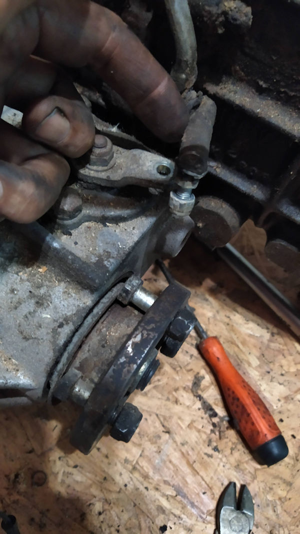

Jardeheu 972
Messages : 405
Localisation : Martinique
Prononciation du divorce BT / BV :
Dépose du frein à main, ça va faire perdre quelques kilos à la BT ;-)
BT engagée, un pied de biche sur l'arbre de sortie avant et une longue clé à cliquet sur l'écrou de l'arbre de sortie arrière.
Ça vient facilement, ouf !
Bonne surprise, c'est très propre là dedans. :D
Plus qu'à les séparer.

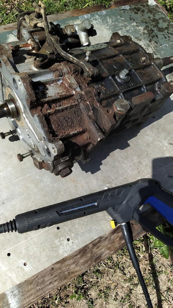

Je commence par la BV, passage à la douche
Ça ne part presque pas au karcher :roll:
Je sors la brosse à dent, une pointe à tracer, un grattoir, du wd40, de l'essence, du white spirit et c'est partie pour un long, très long moment, très très long...
Après 3h, le travail commence à payer. Ce mélange de sable, de boue et de graisse est tout sec et extrêmement adhérent. Les différents produits utilisés ne dissolvent quasiment pas cette croute et je n'ai plus de purple, ce produit fait souvent des miracles. Tant pis, j'ai fait sans.
Ça ira bien comme ça pour permettre un démontage sans polluer l'intérieur.
Je ferais un nettoyage parfait une fois les carters nus. Ça sera plus simple.

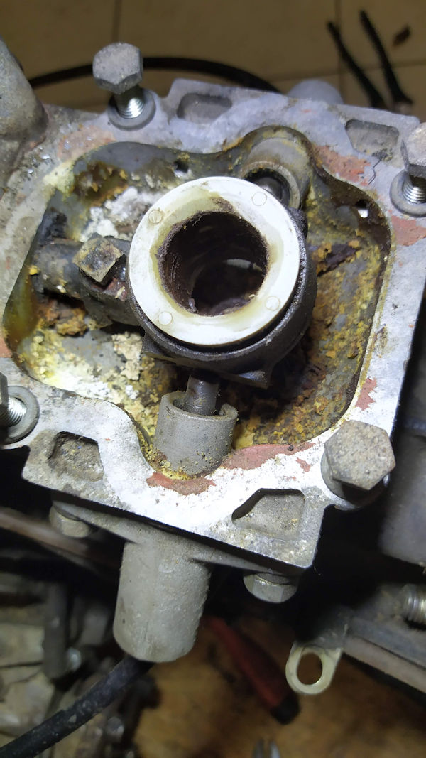

Question pour les champions : Pourquoi il y a-t-il une des "cases" du corps de la BV peinte en vert ? C'est une sorte de référence ? Un peu comme les codes couleur sur les ressorts de suspension ou un truc dans le genre ?

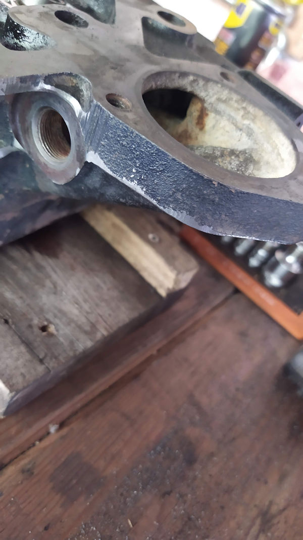

Il reste encore quelques traces de rouille ou de dépôts carbonés sur la culasse là au le joint n'est pas en contact avec elle.
Autour des chambres de combustion mais uniquement dans les périmètres des pistons :
En périphérie :
La partie fonctionnelle du plan est parfaite. Les traces brunâtres visibles sur les photos, c'est de l'huile. Je suis obligé de recouvrir tout d'huile moteur en attendant le remontage, sinon ça rouille en moins de 24h.
