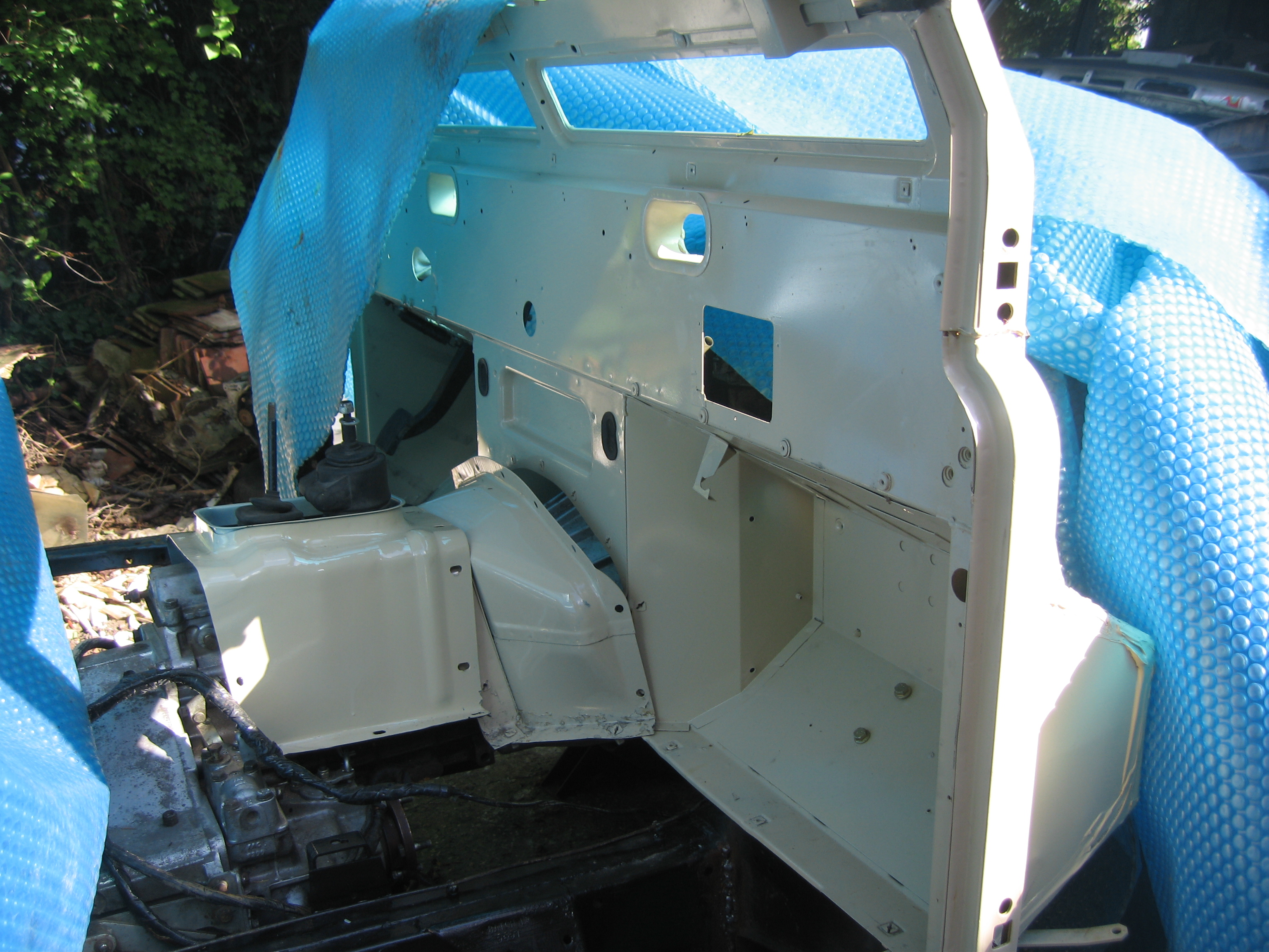

Maintenant si ton tablier est vraiment bon, tu peux choisir l'option découpage des trous du pédalier; câble d'accélérateur et de certaine fixation cf photo...
Coté gauche: le trou de chauffage sert a passer la colonne de direction.
Coté droit: il faut découper plus large et récupérer la forme pour le coté gauche, et améliorer ainsi le passage de l'air de la soufflerie a la boite à air.

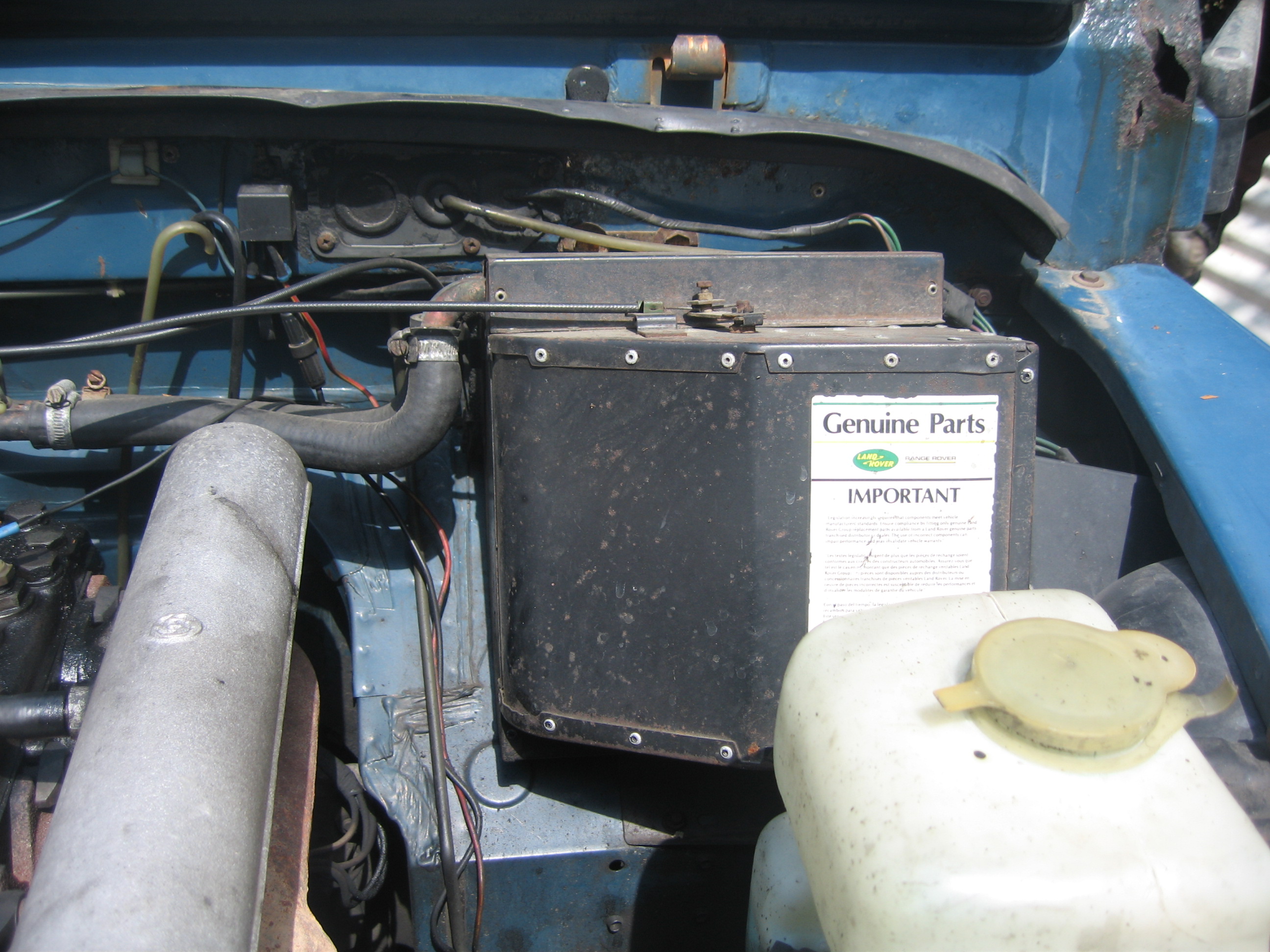

La soufflerie; l'avaloir entre le bocal et l'aile. Comme tu peux le voir l'état du tablier justifiait son changement donc l'inversion droite gauche c'est imposée d'elle même.
La soufflerie de remplacement, (prévoir les durites et le raccordement électrique)

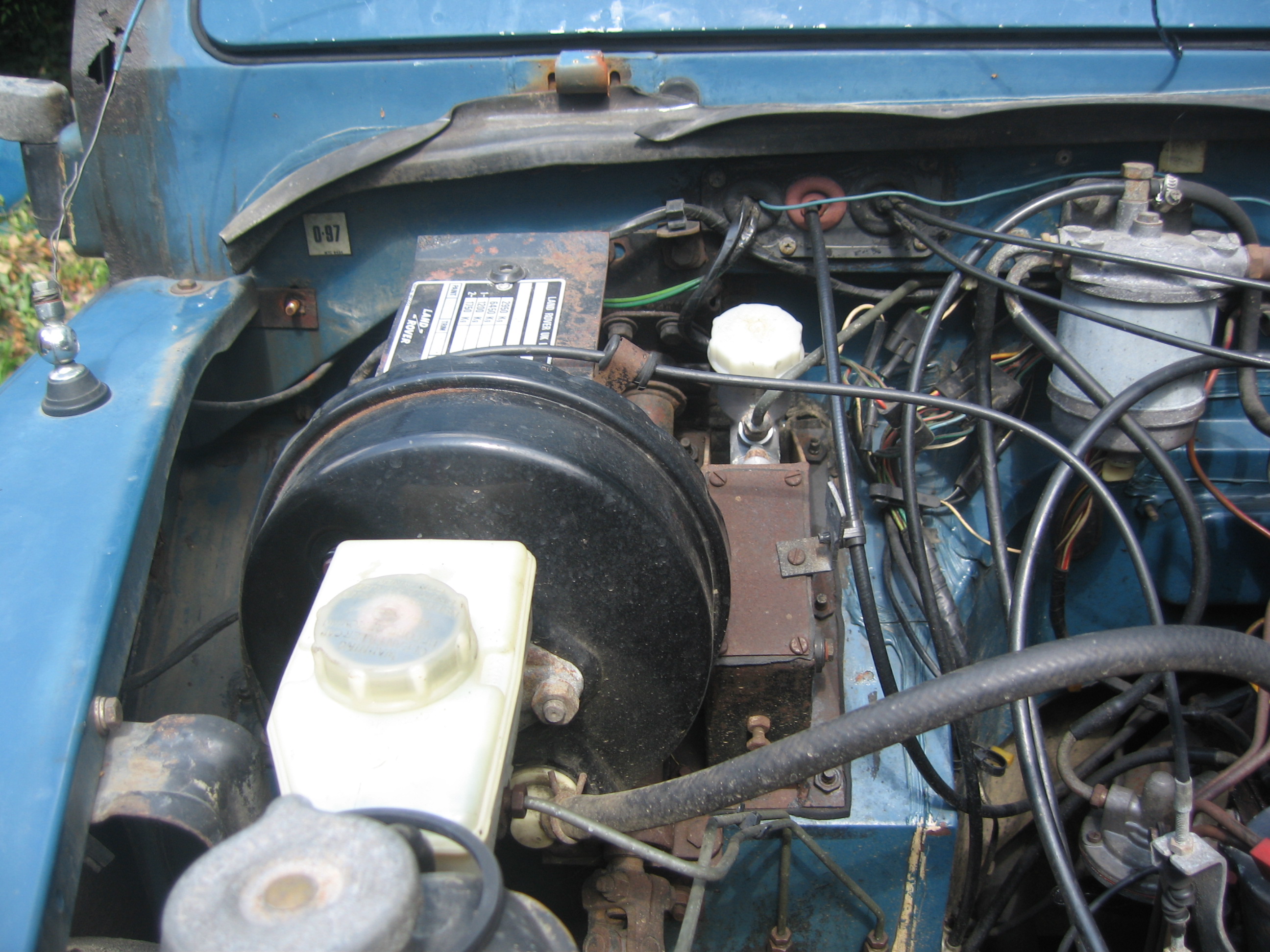

Le support de DA il y a 2 modèles qui vont un plus solide (land :roll: ) un moins solide (disco :sm28: ) que l'autre .
Pédalier avec les durites de frein neuves, commandées chez land rover avec un petit souçi de délais d'approvisionnement car en voix d'extinction pour mon land de 1986 :( .
