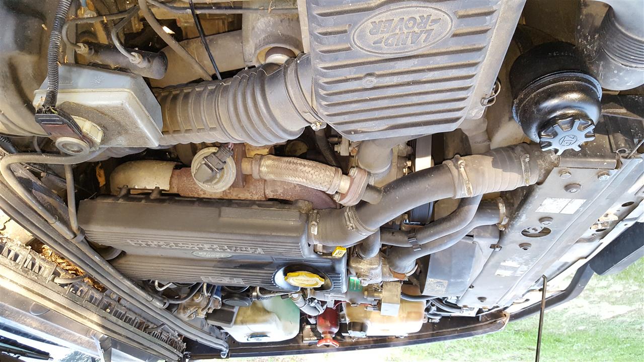

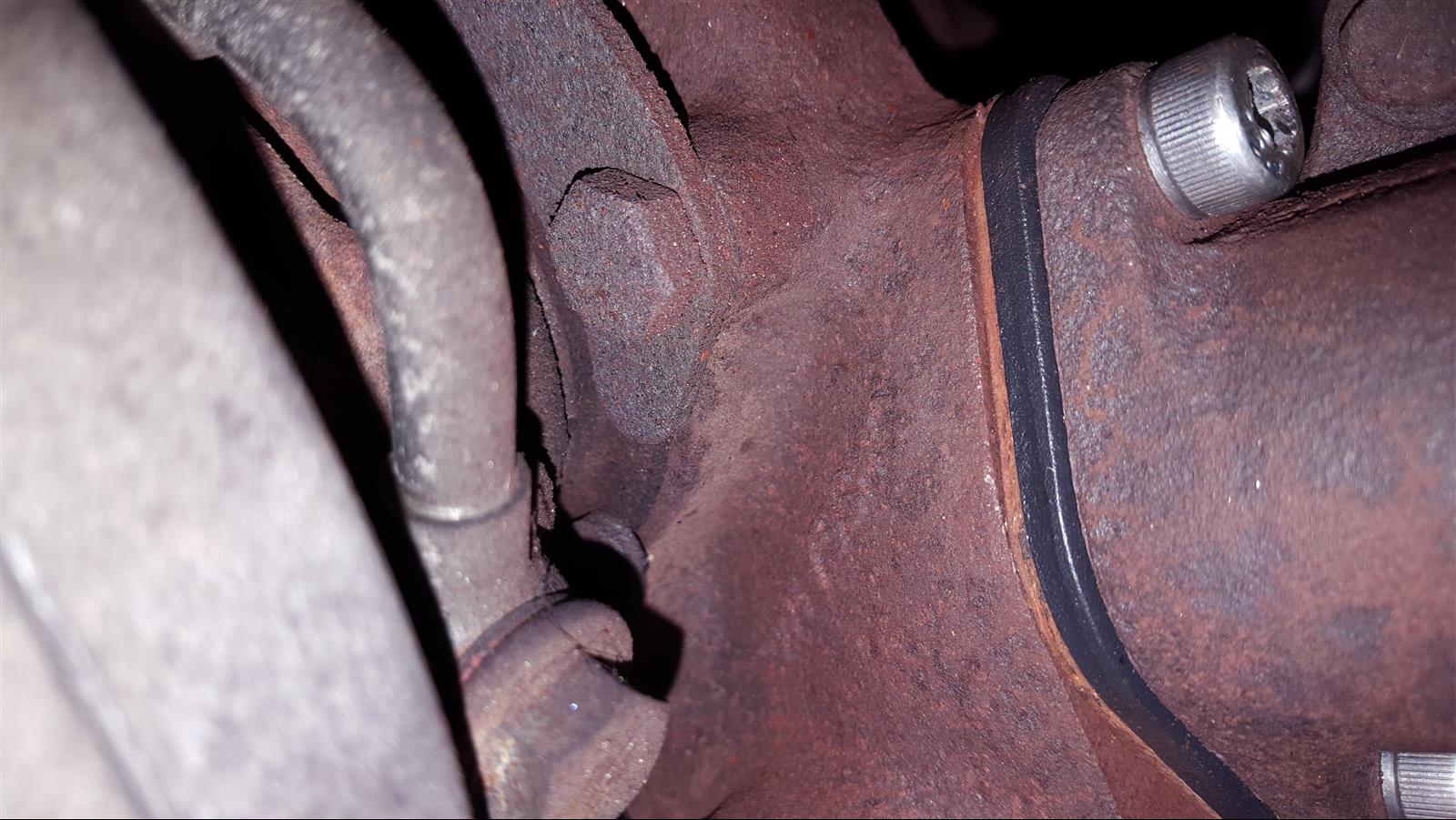

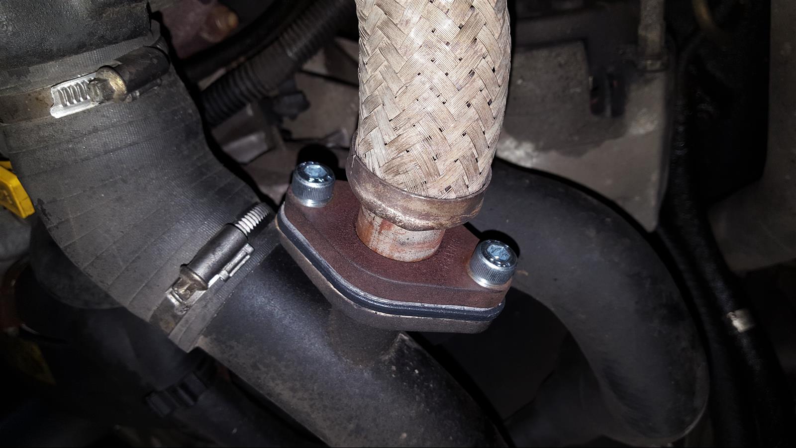

Même raisonnement pour affronter les futures restrictions du législateur (tel que démontage des dispositifs anti-pollution) je remonte tout à l'origine (et même un peu plus...) ; petites vues pour ceux qui auraient jeté ces précieux artéfacts* :mrgreen:
Donc comme pour la ceinture et les bretelles en bas aussi (on est jamais assez prudent) :

Mes Disco seront bientôt tous pareils pour anticiper sur les obligations des futurs CT ; pour les performances mon Camel est un peu au dessus des autres mais il n'a pas les plaques d'obturation sur le circuit EGR vu qu'il n'a pas d'EGR d'origine :mrgreen:
