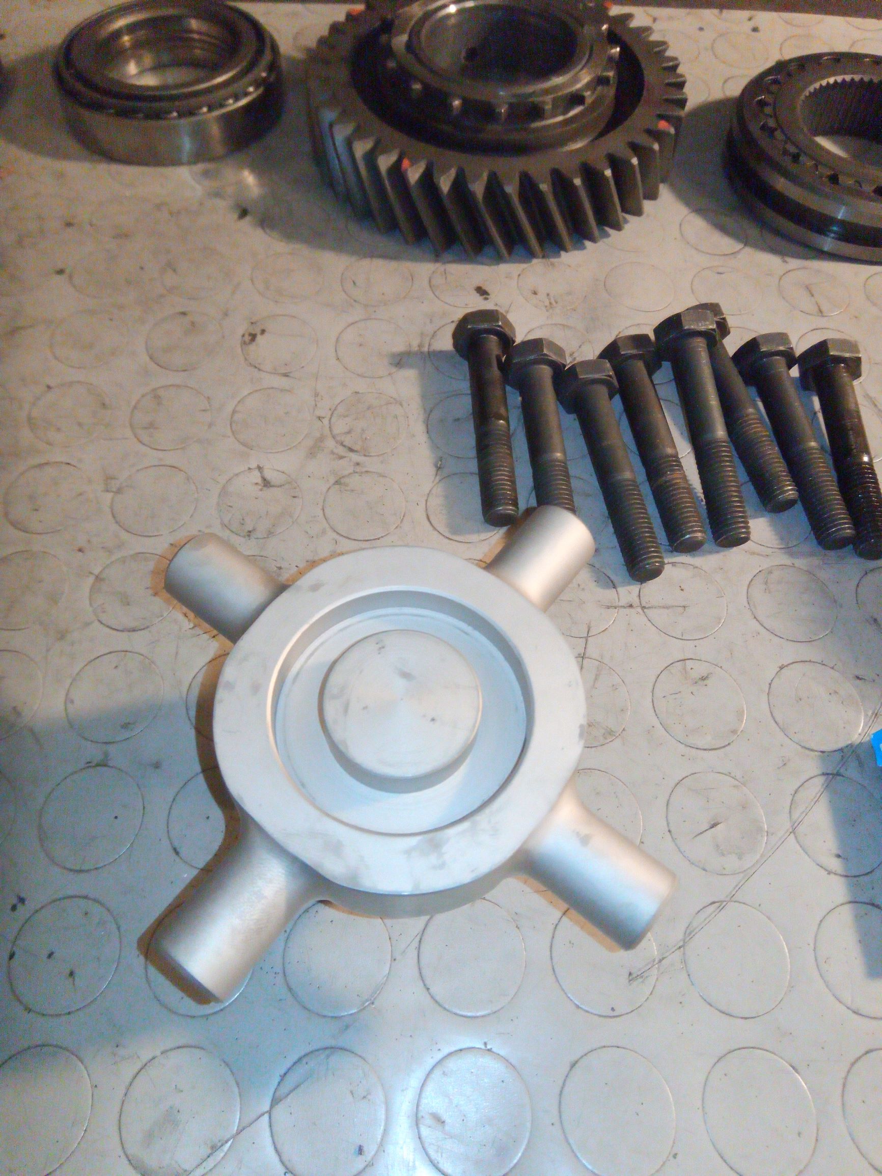

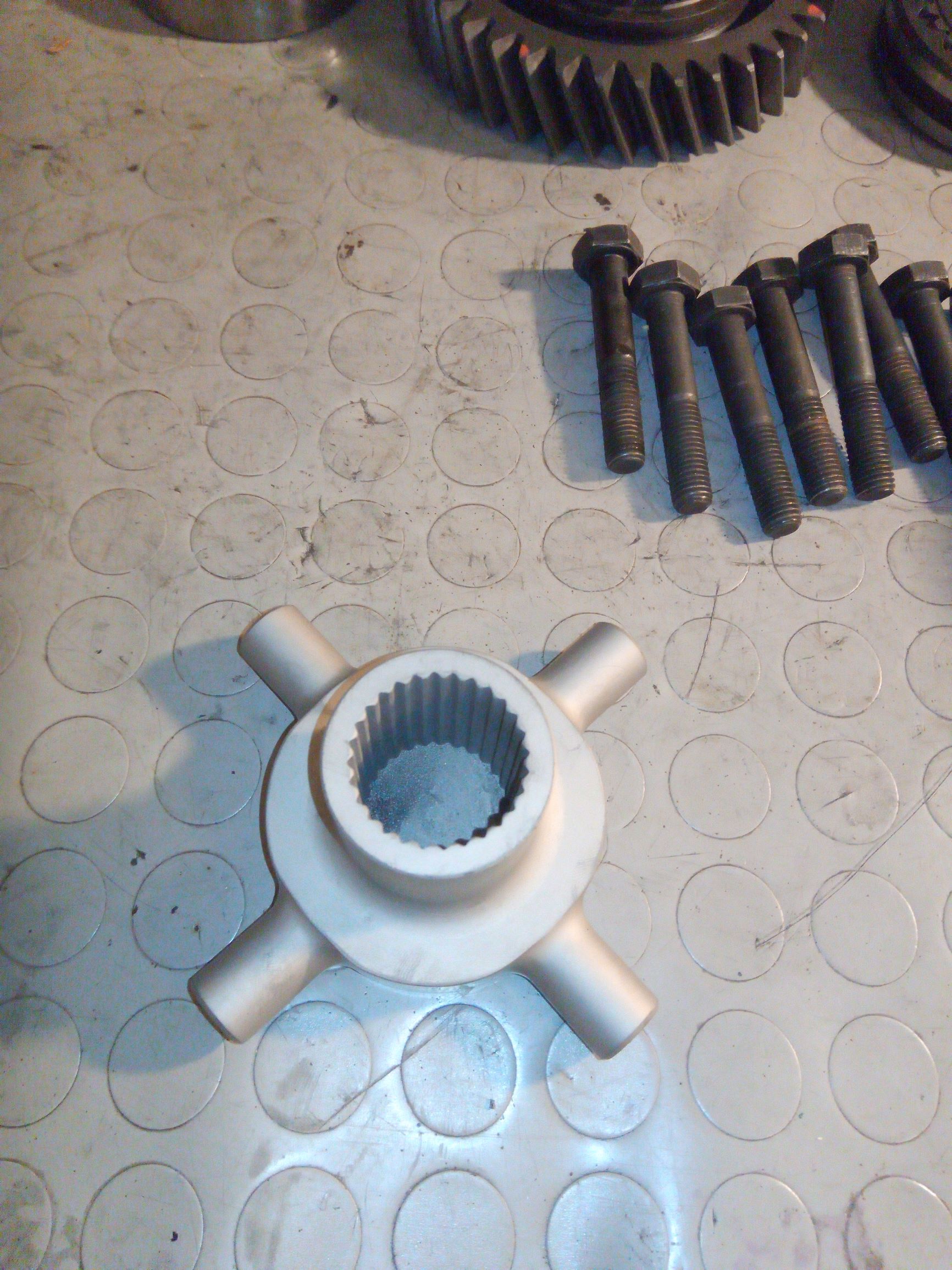

Pour ceux que ça intéresse on peut modifier une LT 230 pour un fonctionnement en 4x2 ou 4X4. Attention il n'y a plus de 4x4 permanent pour rouer sur le bitume.
Modification du différentiel central en photo avec le kit qui va bien:
Il ne faut pas que le planétaire force sur la butée à bille. Il faut mettre un peu de jeu à l'aide les cales de planétaire qui vont de 0.10 en 0.10 mais pour parfaire le réglage j'ai toilé la face d'appui du planétaire (qui va contre la butée à bille) à l'aide d'un marbre et toile fine. On vire aussi le jonc acier de retenu des axes de satellites , il ne sert plus à rien.
Le différentiel est en 4x2 arbre de sortie arrière , pour le passage en 4x4 il suffi simplement d'enclencher le blocage de différentiel.

En marche normale on est uniquement en propulsion (4x2) et cela ne pose pas de problème pour tourner . Une fois le blocage de différentiel central activé on se retrouve en 4x4 sans différentiel central (bloqué). Il 'y a plus de 4x4 permanent pour rouler sur le bitume. La position 4x4 bloqué est uniquement pour faire du tout terrain. La modif n'est pas pour moi mais mais pour une personne qui va faire principalement du tout terrain avec un V8 essence.
J'ai rajouté en début de tuto : plus de 4x4 permanent pour rouler sur le bitume.

Bien sûr de notre point de vue ça ne sert à rien , mais là c'est uniquement pour faire joujou en TT du genre faire chasser le cul du véhicule. Il ne faut pas de moyeu débrayable sous peine de cramer le planétaire avant car il serait beaucoup trop sollicité en rotation. Quant à la conso dans notre cas , disons on s'en tape un peu.

Pour répondre au sujet du jeu sur la butée à bille je suis au courant des montages je te rassures . Mais dans notre cas il faut éviter de mettre une contrainte sous peine de cramer la cale de réglage (en laiton ou "celeron" sous le planétaire . J'ai mis très peu de jeu tout au plus 0.04 . Le concepteur du kit précise qu'il faut un peu de jeu mais sans plus c'est vague, le principal c'est que ça fonctionne . J'en monterai jamais sur mon Def.
