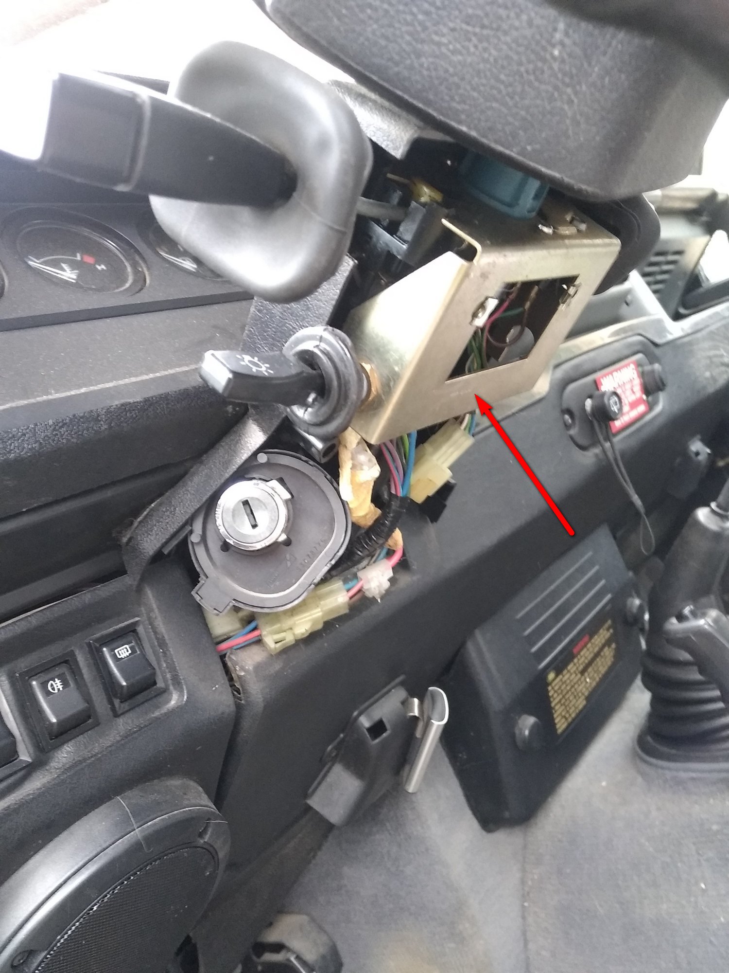

En braquant à gauche ou à droite j'ai un "clac" à un emplacement bien identifié sous le volant.
J'ai observé qu'à ces moments là, le capotage plastique se soulève légèrement.
Après avoir déposé le bas du capotage, je constate que la platine zingué/bichromatée est totalement libre et se balade...est-elle fixée à la colonne? J'ai peut-être perdu une vis?

Ton support (platine zinguée) est fixée par deux vis (flèches vertes) à une pièce venant se serrer sur la colonne de direction (tube dans lequel l'arbre tourne).
La pièce sur mon 300 Tdi est en plastique.
Vérifie la présence des deux petites vis dans un premier temps. Si elles sont en place, vérifie la pièce entre la colonne et la platine.
Pour plus de facilité : enlève le volant et le cache supérieur. De toute façon, si cela bouge, c'est que quelque chose s'est dévisser ou cassé.

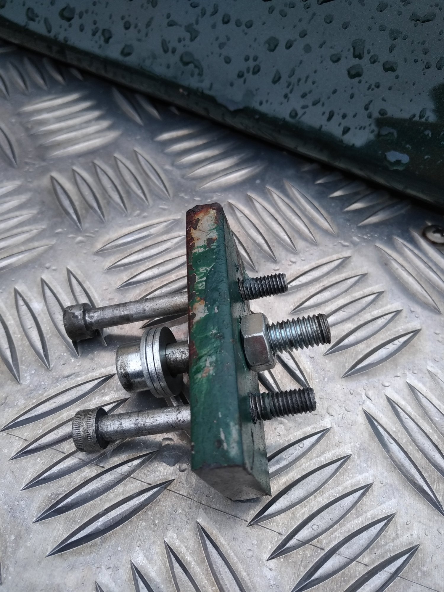

Donc fabrication de l'outil qui va bien car le volant ne vient pas tout seul. Comme je suis nul en taraudage (faudra que je prenne des cours) j'ai mis un écrou sous la plaque et ca fonctionne super bien.
