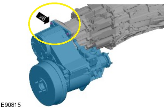

Re: BT LT230 TD4 SUR 300TDI
je ne crois pas à cause de la présence d'un carter d'interface entre la BV et la BT sur le td4 ce qui fait que la lt230 n'a/n'aurait? pas la même fixation que sur le 300 à vérifier tout de même

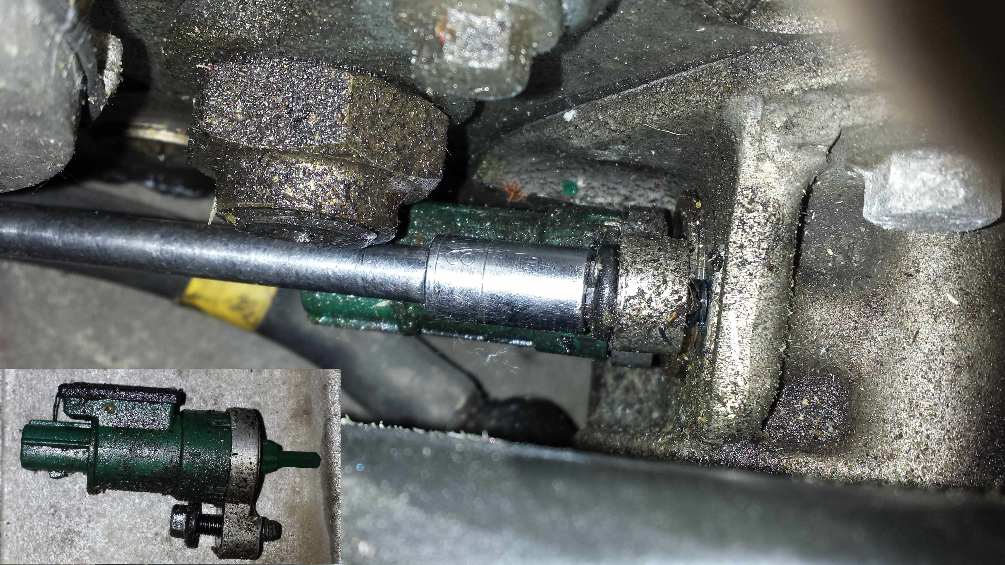

J'ai retrouvé les photos, la transformation date de 2014, donc peut-être que certain détails m’échapperont, mais dans l'ensemble je n'ai pas le souvenir d'avoir galéré.
1) La donneuse dans le bon sens du terme... 2) Les différences, au nombre de trois ne présentant pas de problème, deux hard et une soft
La Soft, serait de celle que l'on écarte car a priori recherché, du moins dans mon cas, surtout que les jambes d'un 300 en bonne santé permettent de l’emmener sans problème: Certes une greffe de cerveaux serait possible, si vous juger la trépanation vraiment nécessaire, afin de retomber numériquement sur ses pattes et de remonter le QI à 1.410, voir pour les plus anciens à 1.667. Pour les disco ou les range, cela serait presque du pareil au même car entre 1.222 et 1.211 la différence étant de l'ordre du pourcent sauf en cas de caillot, on ouvre pas.
La première différence, la plus simple consiste a enlever le capteur de vitesse du Td4 pour monter le câble du 300 a la place, une série de photos parlent d'elles même:
3)Capteur sur le Td4 : 4) Câble sur le 300 ou de tous les modèles qui précédent, il suffit de monter le petit goujon a la plce de la vis sur la boite du Td4 afin de pouvoir monter le câble du 300 Les petits carter de l'axe de commande courte longue est identique, la fourchette et le bout de l'axe où vient se greffer le levier:
5)carter du TD4 6)carter de 300 7) Les deux types de commande courte longue, on pourrait jouer au jeux des 7 différences, mais ils n'y en a pas : Le but de l'adaptation est de conserver l'axe de commande d'origine du 300 sur le transfère du td4:
8 ) Sur le td4 : 9 ) Sur le 300 il faut sortir l'axe : 10 ) Bref, la finalité : Voilà, c'est tout, on remonte le petit boitier de commande sur le transfère; le transfère sur le 300 et c'est parti pour de nouvelles aventures.
