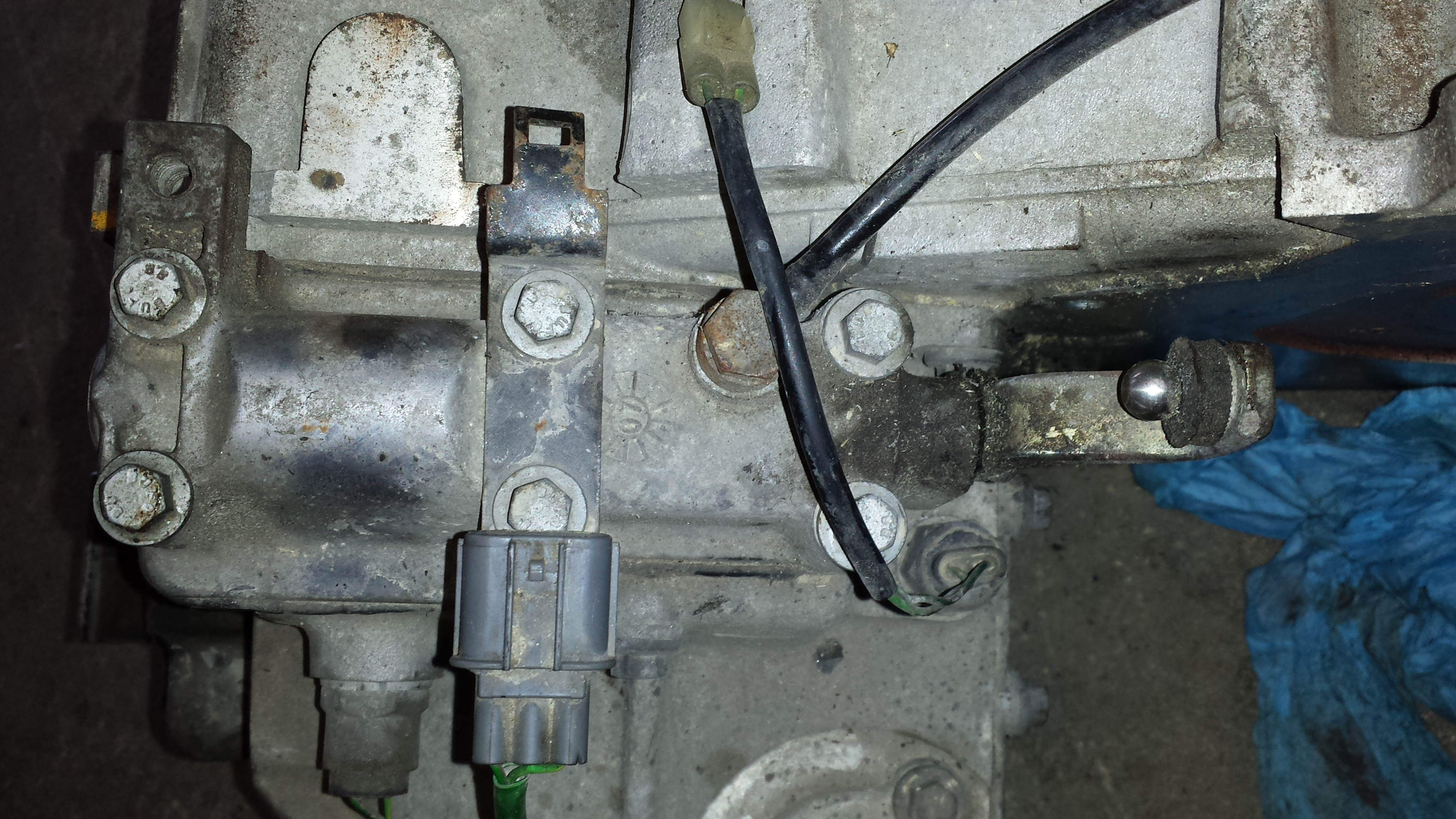

La première différence, la plus simple consiste a enlever le capteur de vitesse du Td4 pour monter le câble du 300 a la place, une série de photos parlent d'elles même:
3)Capteur sur le Td4 :

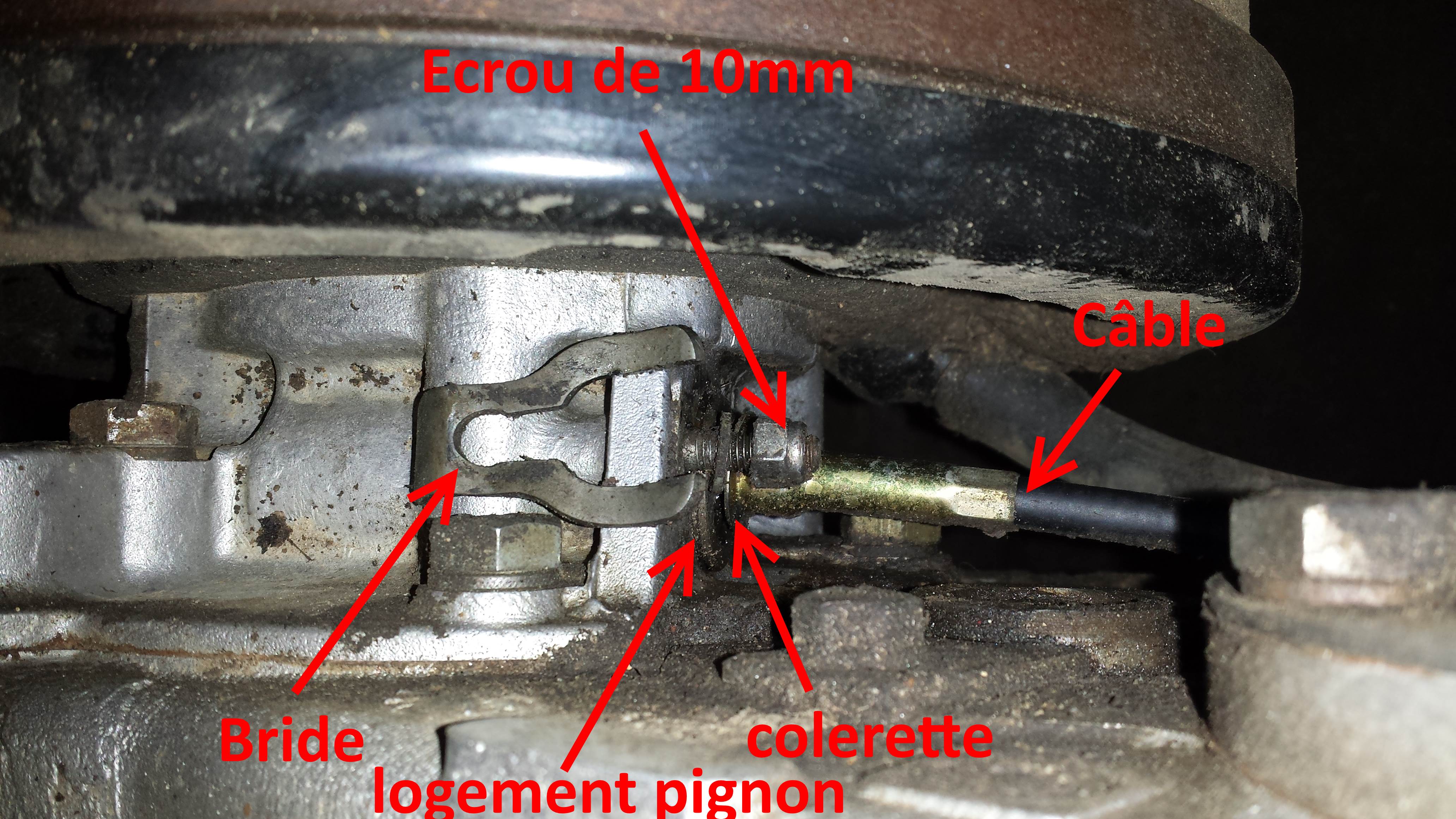

4) Câble sur le 300 ou de tous les modèles qui précédent, il suffit de monter le petit goujon a la plce de la vis sur la boite du Td4 afin de pouvoir monter le câble du 300

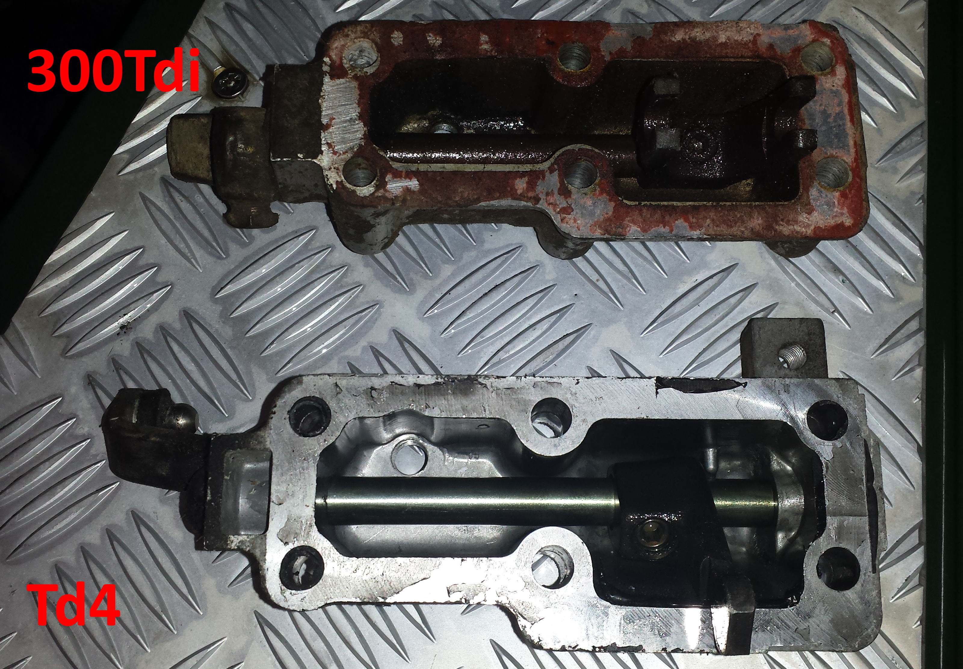

Les petits carter de l'axe de commande courte longue est identique, la fourchette et le bout de l'axe où vient se greffer le levier:
5)carter du TD4

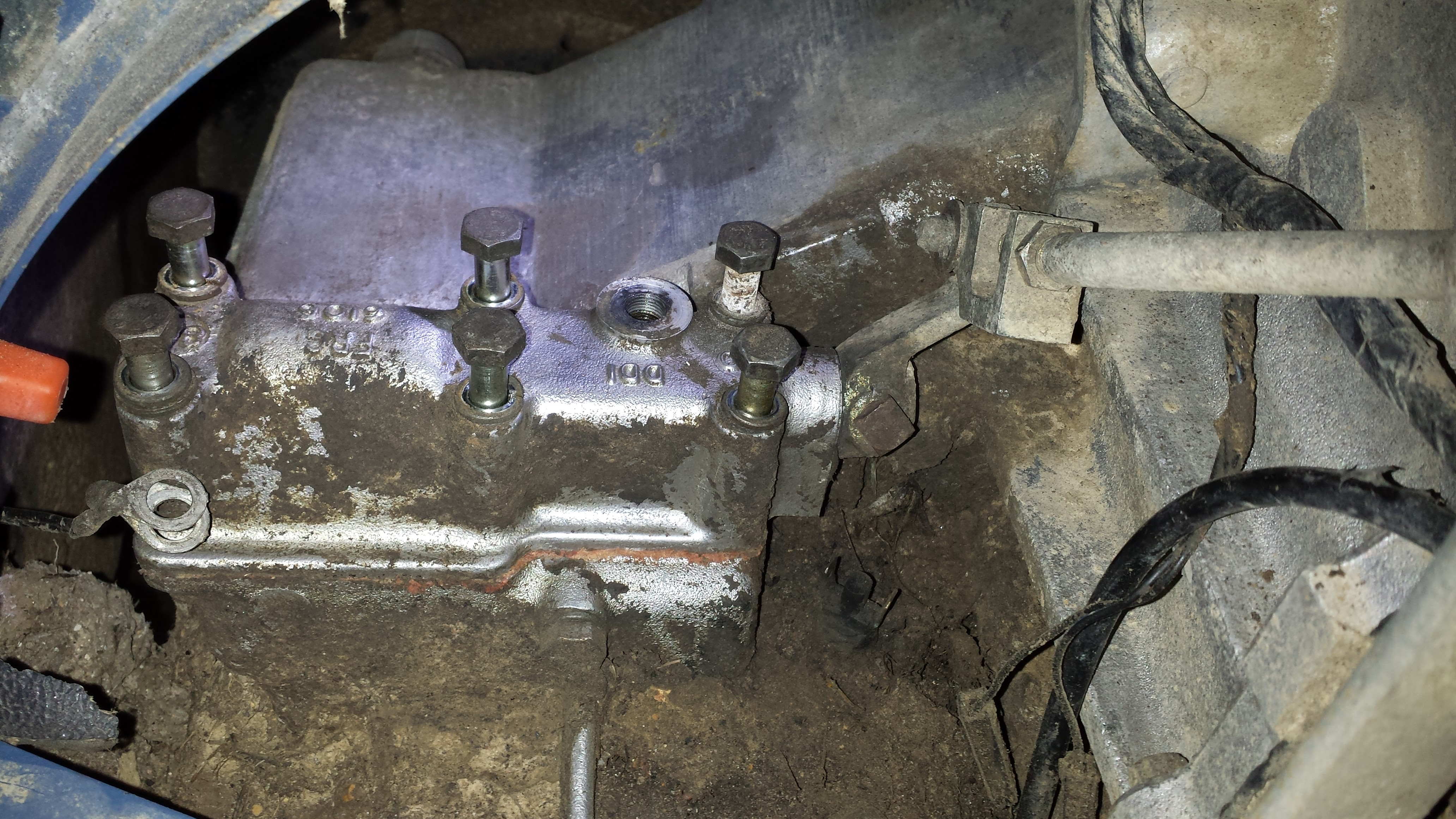

6)carter de 300
7) Les deux types de commande courte longue, on pourrait jouer au jeux des 7 différences, mais ils n'y en a pas :

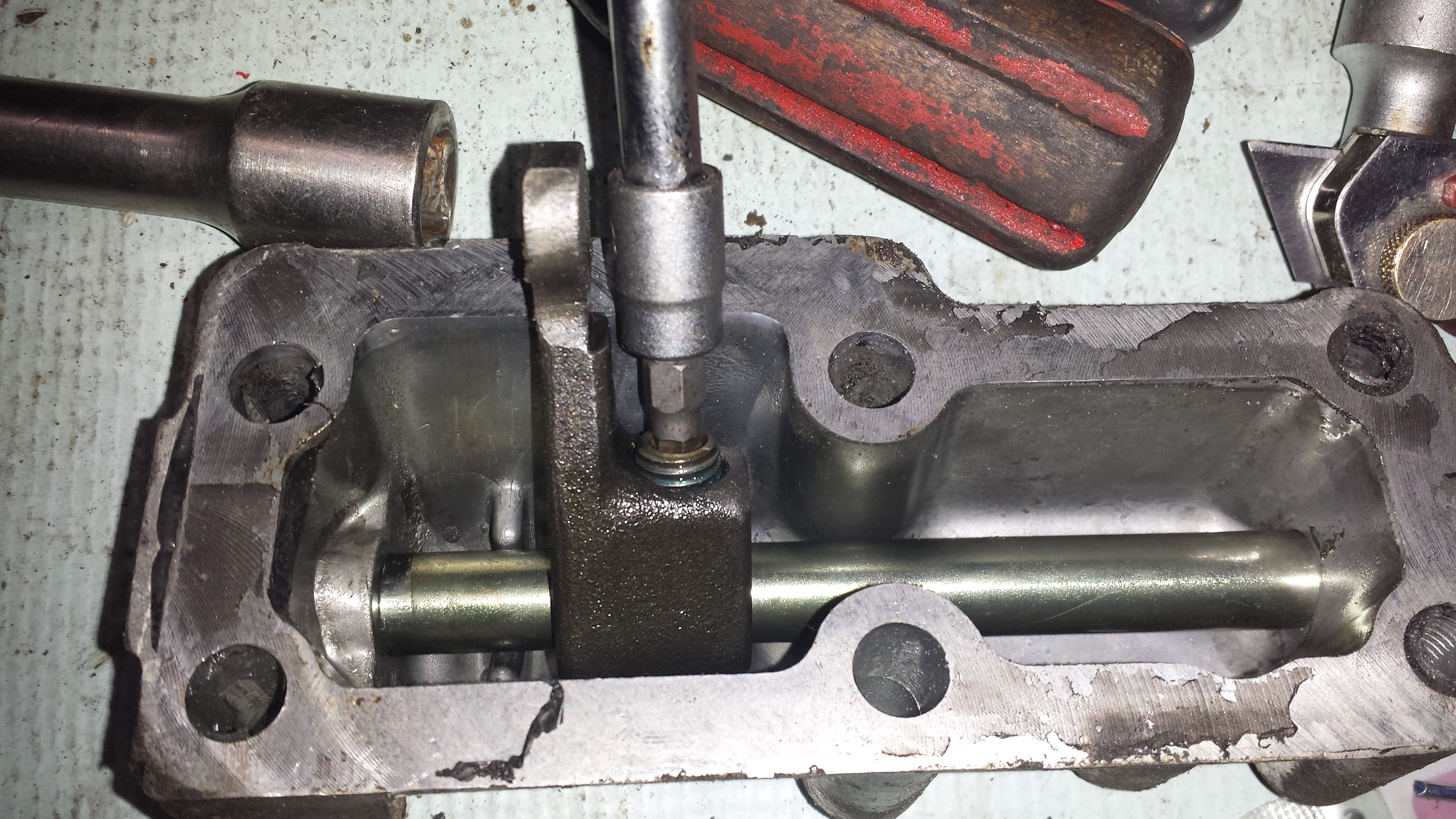

Le but de l'adaptation est de conserver l'axe de commande d'origine du 300 sur le transfère du td4:
8 ) Sur le td4 :
9 ) Sur le 300 il faut sortir l'axe :
10 ) Bref, la finalité :
Voilà, c'est tout, on remonte le petit boitier de commande sur le transfère; le transfère sur le 300 et c'est parti pour de nouvelles aventures.
