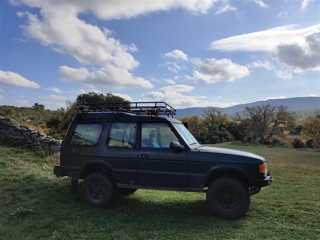

Frein moteur comparaison :
Sur mon DEF TD4 HCPU 2,4 l je ne constate aucun temps de latence à la décélération.
On sent bien le frein moteur toutefois bien moins efficace que sur mes Disco 300 TDI (2,5 l) mais le poids n'est pas le même (5-600 kg de moins pour un Disco stock)
Par comparaison j'ai un Volvo XC60 5 cylindres également en 2,4 litres (proche du poids d'un Disco) en boite mécanique mais là le frein moteur est quasi inexistant (conception moteur super carré ?)
Evidement je néglige les effets aérodynamiques comme l'incidence de ma galerie en début de ralentissement :

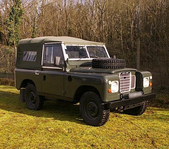

Rappel moi les derniers chiffres du marché automobile ?
Reste la mode du vintage (Renault 5, Fiat 500, mini...) retour aux années 70 pour Land Rover pour se sortir de l'ornière ?
