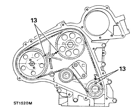

Je suis a la recherche d information et surtout savoir comment caler ma courroie de distribution ( repères)pour mon DEF 2,5 TD de 1988?
et aussi le couple et l ordre de serrage pour le joint de culasse et savoir si les culbuteurs doivent être réglé à chaud ou à froid?

C'est indiqué aux pages 83 et 84 du "Book 2" du manuel d'atelier.
Il te faut un pige pour caler le vilbrequin. Certains utilisent un forêt dans un bouchon percé. La pige Land Rover porte la référence LST 107. Les repères sont sur le carter et les poulies. Il te faut une clef dynamométrique à lecture directe. Primo, as-tu une clef dynamo à lecture directe (pas obligatoirement du même type que sur le dessin) ? Perso j'utilise ma Facom R203.

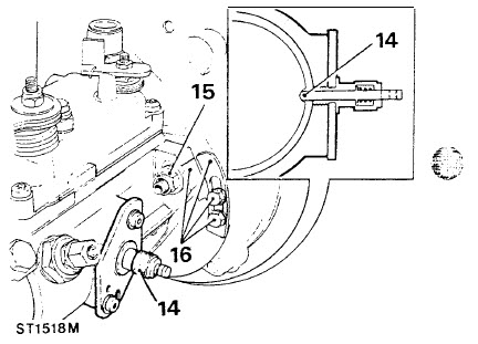

Une fois la distribution calée, il faut vérifier le calage de la pompe à injection.

et comment je vérifie le calage de la pompe à injection?

et pour caler le villebrequin, ou ce trouve le trou pour mettre le foret ou pige?

Voir le dessin de ma précédente intervention.

page 84 : avec une pige. Mais je ne l'ai jamais fait et je ne peux pas te renseigner sur le diamètre et la longueur de la pige. A+

Merci pour le dessin, le trou se trouve sur le cotés du moteur, mais quel cotés?
