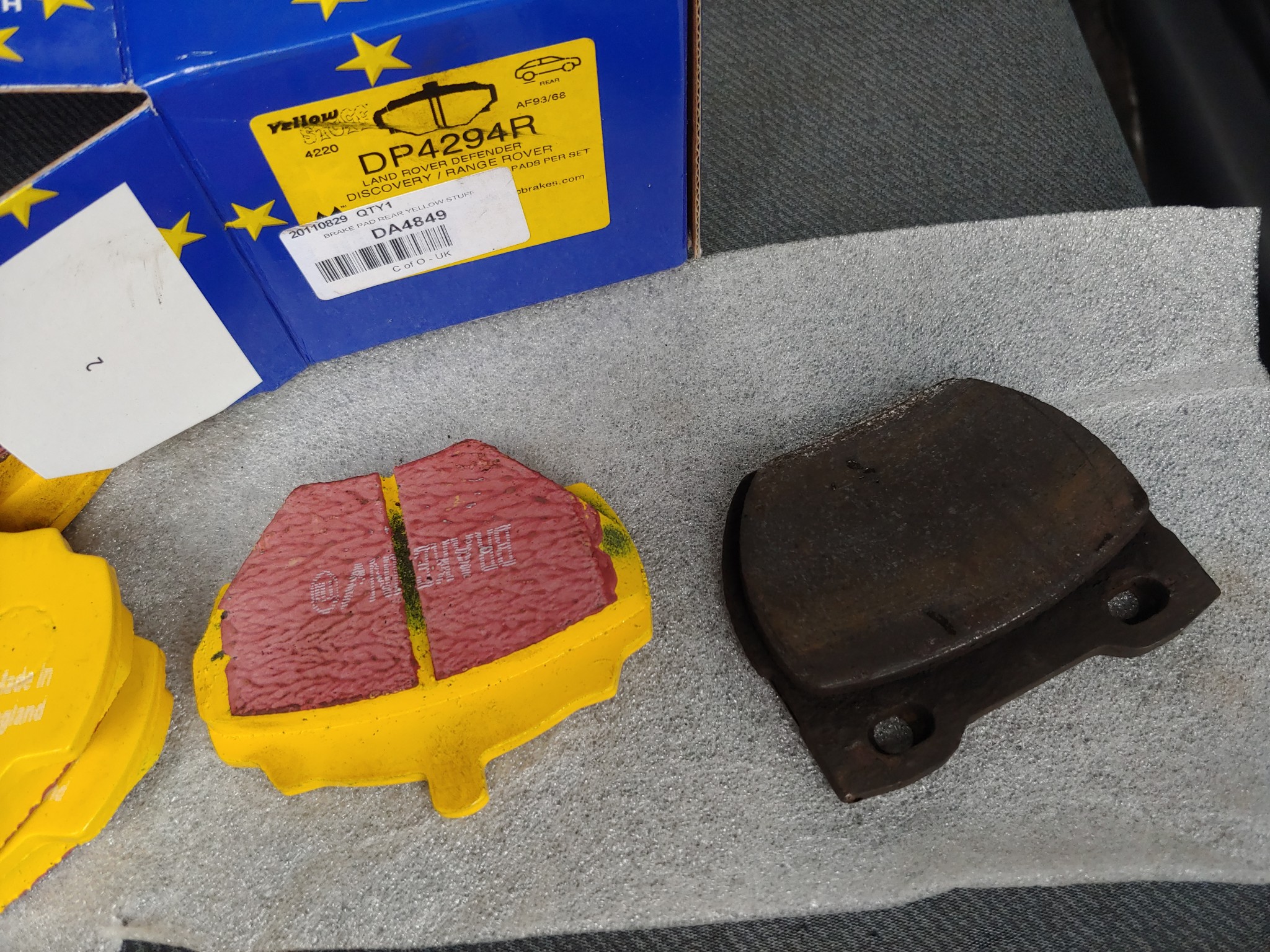

J'ai voulu profiter de cette crise sanitaire constante et des 7 (!) mois de mon def sans rouler (il va être temps de le sortir) pour changer les plaquettes car le freinage commence sérieusement à se faire mou.
Voulant prendre quelque chose de relativement costaud je me suis tourné vers du EBC proposé par best-of-land, et ne m'y connaissant pas j'ai bêtement pris un kit avant et un kit arrière.
J'ai commencé par l'arrière, et surprise : ça ne rentre pas ! En dehors du piston qu'il est impossible de pousser suffisamment loin pour y loger la plaquette (je pense être au max du piston, il reste 1~2mm mais vu le chanfrein ça semble normal), il n'y a pas de trous pour fixer les plaquettes :shock:
Du coup deux questions :
- le piston peut-il être poussé dans son intégralité (donc littéralement à plat sans dépasser du moindre millimètre) ?
- me suis-je fait entubé en ce qui concerne la forme des plaquettes ou ai-je raté une info quelque part ? (ça serait étonnant quand même)
PS: les articles parlent d'étriers avant et arrière, mais y'a-t-il réellement une différence sur les defender ?

Salut ; Les pistons d'étrier de freins doivent rentrer totalement dans leur logement , si ce n'est pas le cas c'est que tes pistons sont corrodés et coincent dans l'alésage de l'étrier !
De plus tu n'as pas le bon modèle de plaquettes . Tu as bien commandé avec ton N° de série ?
Retour a l'envoyeur !

Merci pour la réponse rapide :D
Une recommendation particlulière pour la corrosion ? Je suppose que le papier de verre ne serait pas très malin sur ce type de pièce coulissante.
Je n'ai pas vu d'endroit sur leur site dans lequel préciser mon numéro de série, mais j'ai effectué la recherche pour le TD5 de 1999. D'ailleurs à en voir leur fiche la liste de compatibilité est pas mal erronée dans ce cas : https://www.best-of-land.com/fr/pieces- ... ir-de-1994
Je les ai contacté par e-mail à l'instant espérant pouvoir faire un retour...
