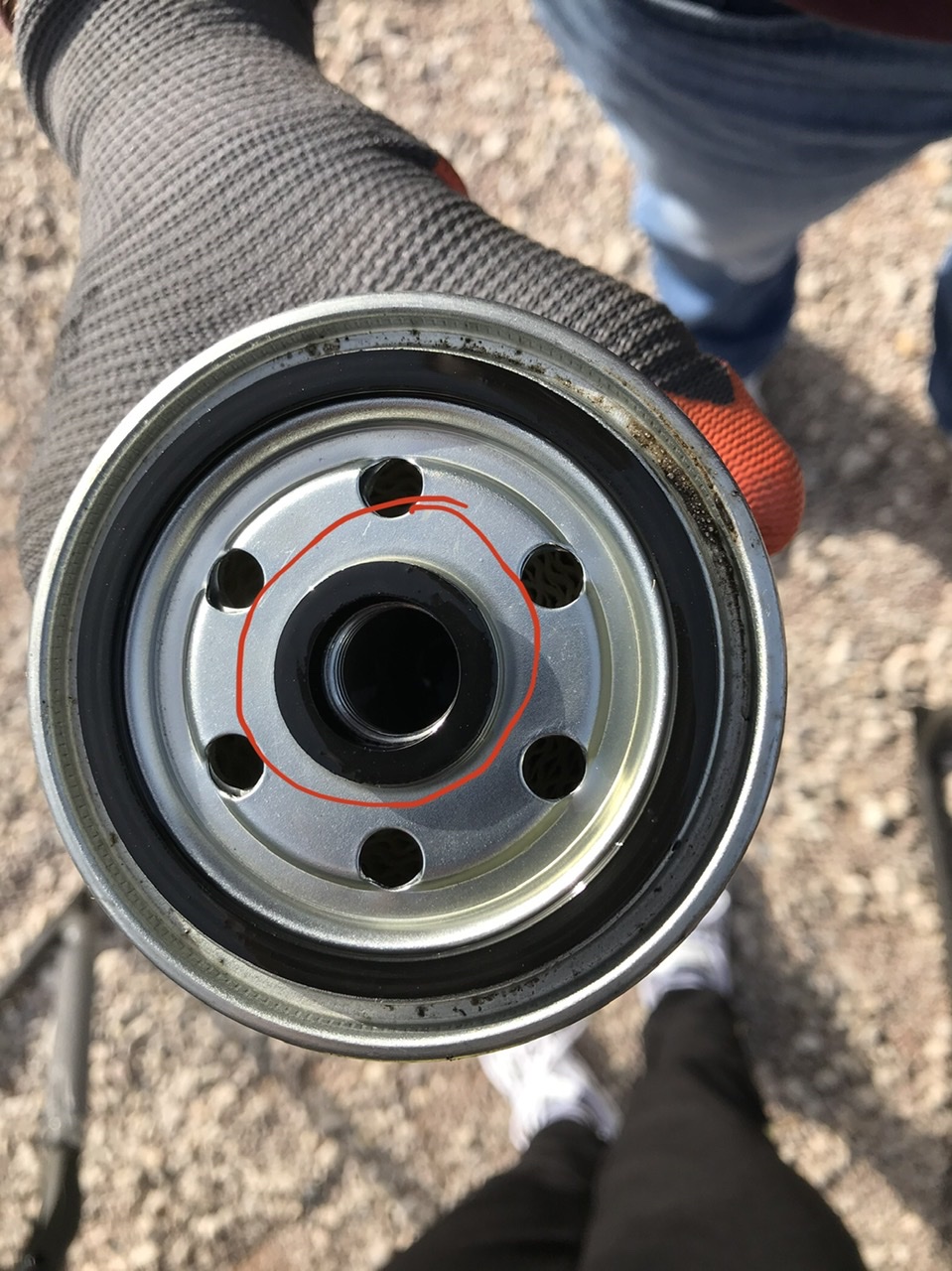

Sur l’ancien filtre en regardant par le trou du pas de vise  on ne voyait pas le fond et là où j’ai entouré en rouge il y avait un large morceau de plastique blanc un peu comme sur le filtre Delphi le large joint noir
Mon porte filtre et de marque bosch
Je ne sais pas si ça peut aidé

C'est une pièce en plastique de maintien du joint au centre du filtre ?

Ha d’accord pensée vous que je devrai essayer avec un autre filtre à gasoil ?
