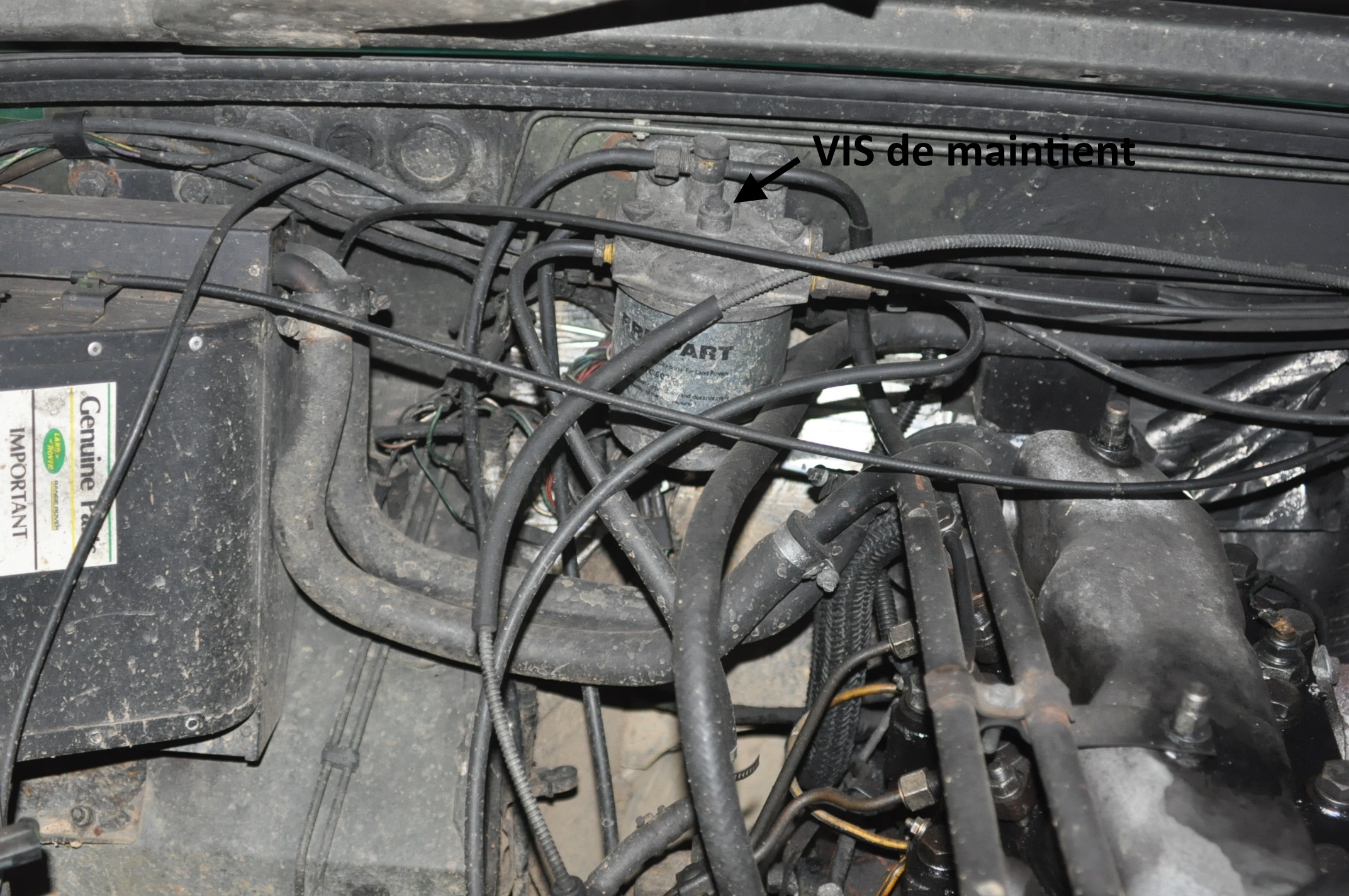

Quand j’ai démonter l’ancien il y avait un morceau de plastique à l’intérieur du filtre et sur celui que j’ai installé il n’y en avait pas penses-tu que ce soit cela ? si oui comment puis-je faire pour racheter cette vis en plastique ? comment s’appelle-t-elle ?

C'était peut-être un ancien bout de plastique de la vis de purge.
Es tu sûr d'avoir monté le bon filtre ? car sur les filtres des 300 j'ai toujours vue cette vis sous les filtres. Peut-être que sur ton filtre précédent elle avait été cassé et remplacé par une vis a petite tête et tu ne l'as pas remarqué.
Est-ce que le bout de plastique était blanc ?
Peux tu nous poster une photo de ton filtre, et éventuellement nous en donner la référence car là j'ai un doute sur le filtre que tu as monté, si tu ne vois pas sa purge .

Oui il y avait un morceau de plastique blanc
le filtre delphi y ressemble déjà plus même si il est noir
Quand je suis aller au garage acheter le filtre j’ai demander pour 300tdi on m’a donner ce filtre mais on ne pas dit qu’il y avait plusieurs modèles

Sur l’ancien filtre en regardant par le trou du pas de vise on ne voyait pas le fond et là où j’ai entouré en rouge il y avait un large morceau de plastique blanc un peu comme sur le filtre Delphi le large joint noir
Mon porte filtre et de marque bosch
Je ne sais pas si ça peut aidé

C'est une pièce en plastique de maintien du joint au centre du filtre ?
Re: Perte de puissance après avoir changé le filtre à gasoil def 300tdi
Ha d’accord pensée vous que je devrai essayer avec un autre filtre à gasoil ?
