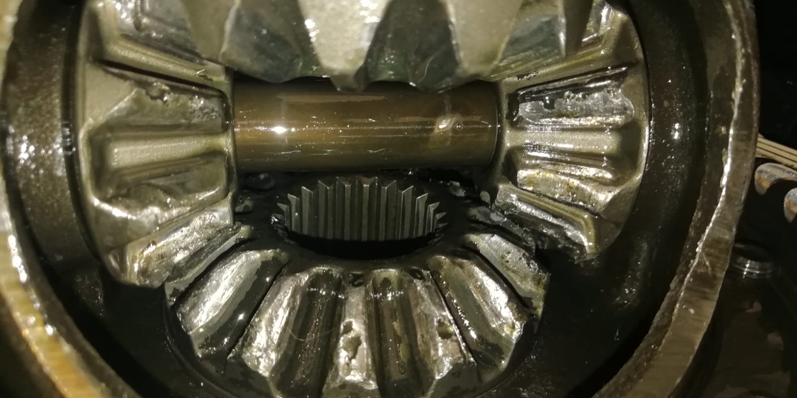

juste un petit retour expérience qui pourra intéresser ceux qui cherchent la source du Blonk.
(Blonk : bruit caractéristique du jeu dans la transmission du def)
J'ai toujours eu un Blonk sur ce land qui était de plus en plus présent tout en restant très modéré.
Surtout quand le pilote a la bonne technique pour effacer le Blonk avec un pied habile.
J'aurais juré que le Blonk venait de l’arrière ( genre : croisillons, rotule A Frame, mains meneuses ou diff arrière ... )
Jusqu'à la casse du diff avant. (Quelques dents se sont égarées...)
Changement du diff avant et plus de Blonk.
Voila, comme précisé dans le titre, c'est juste un petit retour d'expérience.
Def TD5 2000 : Blonk ? : retour d'experience

Re: Def TD5 2000 : Blonk ? : retour d'experience
Ok pour les conséquences...
Tu as identifié les causes ?
Je crois connaître la cause : le pont a été privé d'huile un bon moment.
Histoire courte :
Le diff avant avait déjà cassé une fois sur un autre pont : sans doute une vis de la couronne qui s'est baladée.
Elle s'est suicidée entre la couronne et le pignon d'attaque : casse d'une dent de la couronne.
(la casse de la dent n'est pas sur le chemin de contact mais bien en extérieur, c'est pour ça que je suspecte une vis car je vois pas autre chose et il manquait une vis)
Puis un morceau est passé sous diff en crevant le carter.
Donc changemant du pont et du diff (achat d'un ensemble d'occas)
Le remontage du pont avec les éléments du pont hs a été réalisé par un gentil mécano (si, si) mais faché sans doute avec la clef dyna et le frein filet.
Le remontage des vis qui tiennent les bols sur le pont a été donc un peu salopé.
(remarque : c'est vrai que le serrage est un peu agaçant avec une clef à oeil 12pans et qu'il faut une clef dyna spécial à embout oeil )
J'ai constaté tardivement la misère quand le def zizaguait un peu trop sur route : Il y avait juste 5mm de jeu entre le pont et le bol d'un coté. Plus d'huile.
(J'utilise quasiment le def que sur chemin pour mon boulot)
J'ai tout bien remis et refait le niveau mais le mal était fait je pense.
Donc re casse du diff.
Bonus : j'ai bien noté ma leçon et donc je fais maintenant la méca moi même.
En remontant le nouveau diff, j'ai encore pu apprécié le travail d'un autre mécano (oui, bien gentil aussi) qui n'avait pas rabattu la rondelle qui garanti l'écrou de moyeu (52).
En général, c'est la portée bombée des satellites qui s'use. Du ce fait ils s'écartent vers l'extérieur et les efforts de la traction se reportent sur l'extrémités des dents qui finissent par casser.
