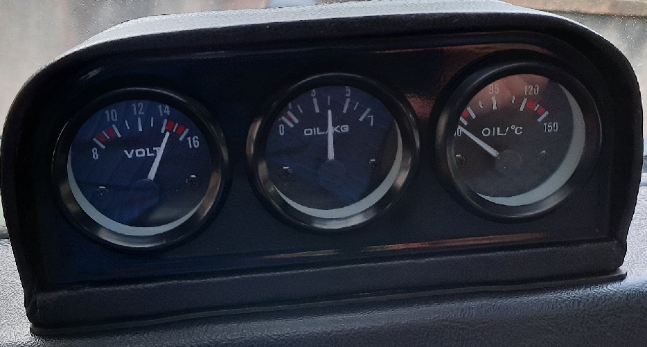

Pour compléter l'information sur le débit de l'alternateur, j'ai implanté un voltmètre à la place de l'allume-cigare *(je ne fume pas !) et il débite 14,5 volts dès que le moteur tourne, même au ralenti ...
Il reste à ce niveau à grande vitesse moteur, et même après plus d'une heure de route, donc, à priori, batterie rechargée ; cela indiquerait-il que le circuit de recharge de la batterie est toujours demandeur d'énergie ?

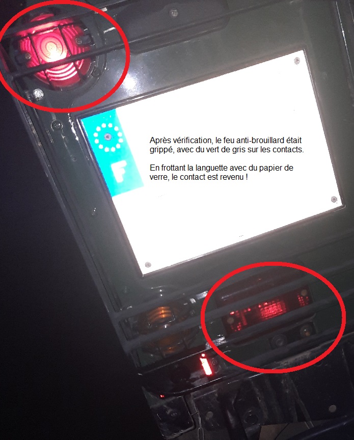

Premier constat : contact allumé, mais moteur coupé, les feux de croisement allumés, j'appuie sur le bouton du feu anti-brouillard : pas de lumière !
Un peu de papier de verre pour frotter le vert-de-gris sur la languette, et l'ampoule fonctionne à nouveau !
Je recommence et voici donc le résultat de mes essais de feu anti brouillard, moteur tournant : je lance le moteur, j'allume les feux de croisement et j'appuie sur le bouton de feu anti-brouillard.

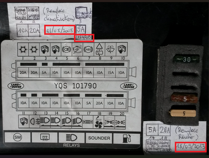

Elle est représentée en noir sur ce tableau des fusibles :
Il est vrai que j'ai "un peu" modifié ce tableau, par l'ajout de différents accessoires : sur mon cubby box j'ai branché en direct la radio, la cibi et un allume cigare, et déplacé le branchement de l'allume cigare d'origine (+ après contact). J'ai aussi tiré des câbles pour installer des allume-cigares dans les coins d'aile arrière, en direct avec fusible, ainsi que le régulateur de vitesses (cruise control, comme dans un Discovery, suite au changement de l'ECU, voir plus haut dans ce post).
Je commencerais par regarder de ce côté: sans schéma complet et détaillé de tes montages, on ne peut pas dire grand'chose, sauf qu'il y a quand même un risque élevé que tu aies accidentellement relié un de tes fils "+ après contact" à un fil "+ permanent" quelque part dans le véhicule, ce qui aurait comme résultat que ton contact moteur reste allumé en permanence, avec ou sans la clef dans le neiman. Donc impossibilité de couper le contact, impossibilité de stopper le moteur.
Il y a aussi la possibilité, plus insidieuse, que tu aies relié un appareil sur le + après contact, un autre appareil sur le plus permanent, que les masses de ces deux appareils soient reliées entre elles, mais qu'elles ne soient pas reliées proprement à la masse du véhicule. La conséquence est que la masse commune (et flottante) agit comme un point sous tension, pour tous les éléments du véhicule qui seraient en théorie alimentés en + après contact (y compris le moteur, donc). Cela signifie toutefois que tu as un assez gros consommateur sur un de tes + permanents, ça doit être facile à trouver et à isoler

Pour ce qui est de mes modifs, je les ai faites à partir de fusibles existants dans le tableau de fusibles, en ne mélangeant pas les sorties "+ après contact" et les sorties "+ batterie".
Soudures à l'ancienne, à l'étain, et gaine rétractable (pas de cosse rapide dans un véhicule destiné à aller en tout terrain, qui branle dans tous les sens).
De fait, j'ai repris des fonctions inutilisées du tableau de fusibles (mon Defender est un modèle de base, sans options telles que la clim, par exemple), et je les ai adaptées pour mon usage perso.
Toutes mes modifs ont été installées avant l'inversion des câbles de batterie, et elles fonctionnaient avant sans souci. La radio, le trip master et la cibi, l'allume cigare du cubby box (fusibles 1 et 2) ont été mis en place en 2008 ; le régulateur de vitesses et l'allume cigare l'ont été en 2013 , et la monte du compte tours TD5 et le déplacement de la montre en 2015, tout cela avant que je n'inverse les câbles en achetant une batterie avec + à gauche, (plus courante, donc 30% moins chère que les batteries d'origine Land Rover, et avec la longueur de câbles + et - suffisante pour inverser leur sens).
