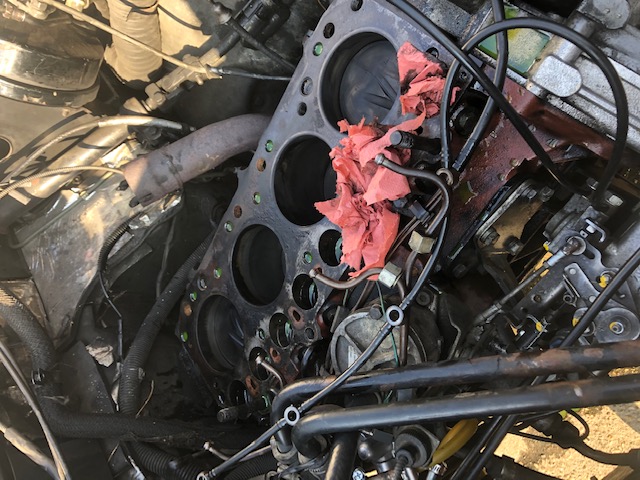

Cette semaine je viens de faire un joint de culasse avec mon Defender 2.5TD de 89 avec 190000 Km et un beau ( je vais essayer de mettre une photo si j' y arrive). Le joint a complètement craqué entre deux cylindres mettant les compressions e ces deux à zéro .
Apres dépose de la culasse , j'ai constaté que les 4 pistons étaient fissurés ainsi que les Chambres de combustion sur la culasse. Vous allez me dire que c'est un classique mais bon cela fait toujours un sensation quand c'est une première.
Beaucoup d'entre vont me dire qu'il changer le moteur et passer sur un 300 DTI, effectivement c'est une solution mais moi je souhaite rester sur une configuration d'origine.
Alors voici que je compte faire pour réparer ce moteur, j'attends vos commentaires et avis sur le sujet.
Déjà faire un épreuve de la culasse et si OK remplacer les Chambres de combustion , joint de queue de soupape et nettoyage des sièges des soupapes.
Ensuite contrôler l'ovalisation de mes cylindres puis remplacer la listes des pièces ci-dessous:

En regardant la première photo, on peut voir qu'une soupape a touché. Donc vois de ce côté là aussi, passe à la loupe l'état des guides de soupape et mesures leur ressort car cela peut être l'une des causes.Au passage change leur joint également.
Un petit rodage très léger à la pâte fine, te donnera aussi une idée de l'état des portées.
NB: Peux tu nous mettre des photos des autres pistons, et de la culasse côté chambre de combustion.
NBB: Ton moteur n'aurait-il pas eu un début d'emballement à l'huile ?

Bon vous allez pas être content , mais j'ai pas pris de photo de ma culasse coté soupape et elle est déjà en cours de contrôle chez un professionnel.
Je vais vous décevoir mais je ne souhaite pas tomber complètement le moteur et le refaire a neuf. Je m'explique:
Avant cette panne, j'ai fait faire la courroie de distribution, la révision de ma pompe a injection et des injecteurs, donc déjà pas mal de frais et c'est comme tout il faut trouver les limites entre le TOP et l'essentiel. Il y aussi un question de budget .
Donc je voulais simplement refaire la partie basse du moteur sans reposer complètement le moteur et sans toucher un vilebrequin et à la rampe de culbuteur. Car si j'avais eu simplement le joint de culasse sans la fissure des pistons, beaucoup de monde aurai certainement remonté le moteur comme ça.
Par contre , il y a peut être des choses a faire sur la pompe a d'huile du fait qu'elle va être sous ma main...changement de joints !
Car il y a une solution refaire faire le moteur par JPLAND pour 3000 euros mais ça manque de charme
J'estime la manip a environ 1500 euros pièces et main d'oeuvre d'un mécanicien pour m'aider sur les parties sensibles.
Par contre effectivement il y a une marque sur le piston, et ta remarque est judicieuse, je vais demander de faire un contrôle poussé sur cette partie et le rodage et le remplacement des joints étaient prevus.
