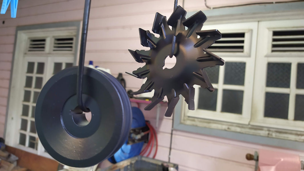

En attendant de recevoir les roulements et joint, sablage de quelques éléments de l'alternateur :
et peinture :
Pas fichu grand chose sur le Land aujourd'hui... :roll:

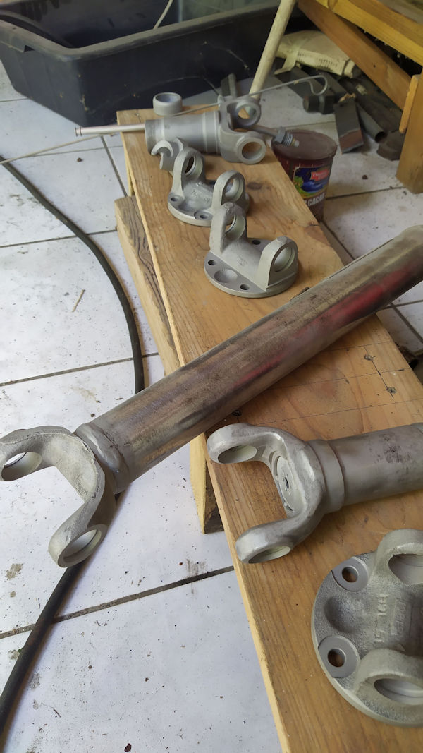

Début de restauration des arbres de transmission.
Eponge magique pour les grandes surfaces :
Sableuse :
Comme d'habitude, là où il y a du cambouis, ça part mal. Ça absorbe trop l'énergie car trop souple. Il faut donc gratter à la pointe à tracer et repasser en sablage.
Et voilà, c'est parti :
Après une bonne heure :
Première couche de peinture antirouille :
Messages : 6203
Tu as bien tout repéré hein! :wink:
Sinon, si tu as la possibilité de faire contrôler l'équilibrage de tes arbres de transmission, cela peut être une très bonne chose, car sur les arbres qui on un peu vécu comme les tiens, il n'est pas rare que les petites plaques d'équilibrage se soient faites la malle. Donc pour la pérennité de tes croisillons, spis et roulement d'entrée de nez pont et de BT et enfin pour les vibrations diverses, cela est souhaitable.
A++

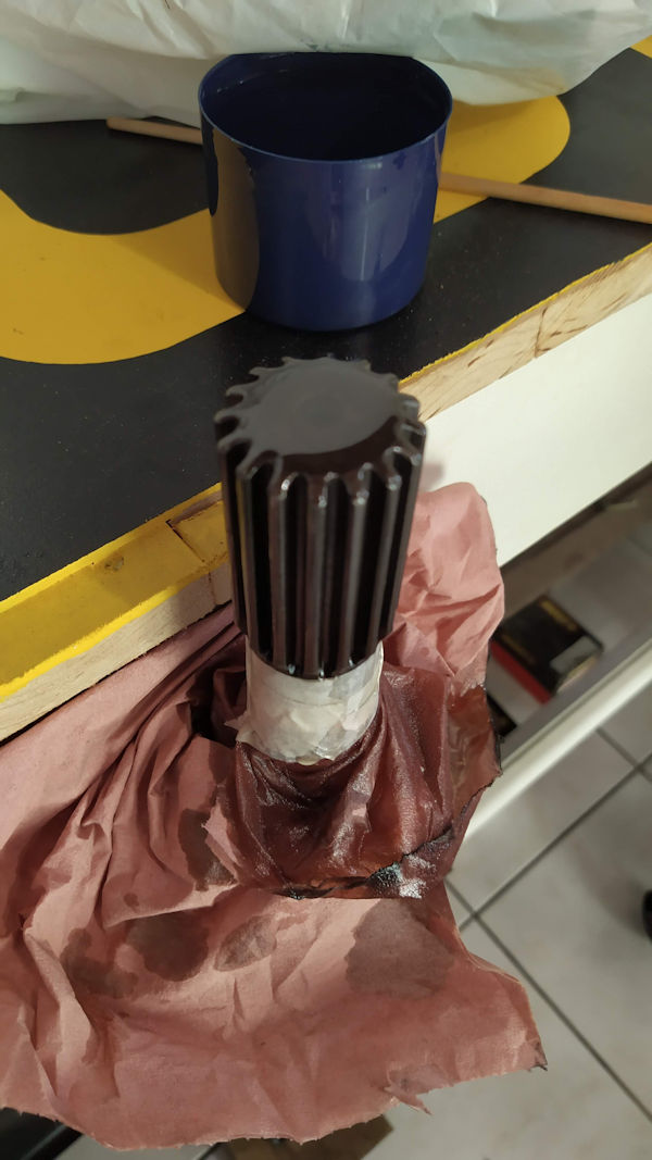

Sur l'arbre arrière, il y avait une sorte de protection en plastique sur la cannelure mâle. Malheureusement, elle était endommagée et c'est séparée de l'arbre.
Cette pièce ne se retrouve pas en pièce détachée. Je décide donc d'essayer de la refaire en mettant plusieurs couches de résine sur la cannelure. La résine s'auto-lisse le long de la cannelure par gravité, il n'y a pas de surépaisseur.
Ça permet de rattraper le jeu excessif dans cet accouplement. Je verrai à l'usage ce que ça donne. Foutu pour foutu, le risque n'est pas bien gros.
