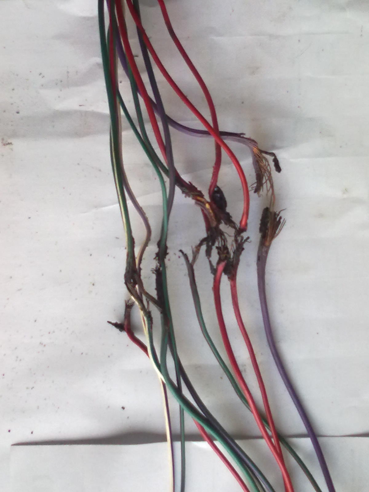

Pour info mon faisceau s'était usé sur l'angle du tablier, la gaine visible était correcte à première vue, et ce n'est que le léger halo de vert de gris qui m'a fait découvrir le pot aux roses. L'origine du frottement peut être un mauvais positionnement du faisceau suite à une intervention dans le secteur, mais je soupçonne encore plus le fait de tirer sur la partie arrière pour récupérer du mou sans penser que de l'autre coté ça vient en contact de la tôle, qui use les isolants jusqu'à ce qu'il y en ait un qui soit en cours jus et chauffe au point de faire fondre les isolants des autres fils. Comme ce n'est pas un cours jus franc le fusibles tiennent mais coté loupiotes c'est le boxon
