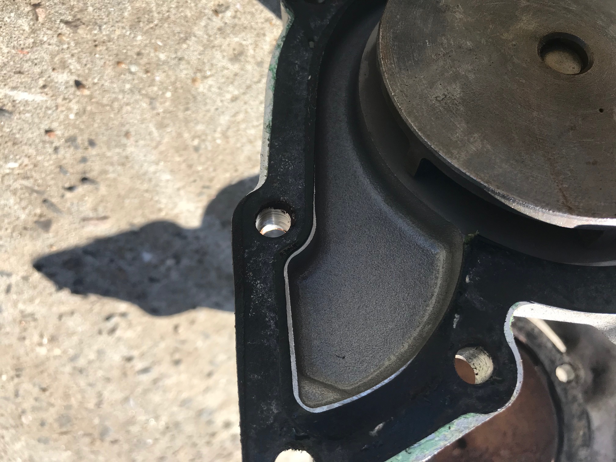

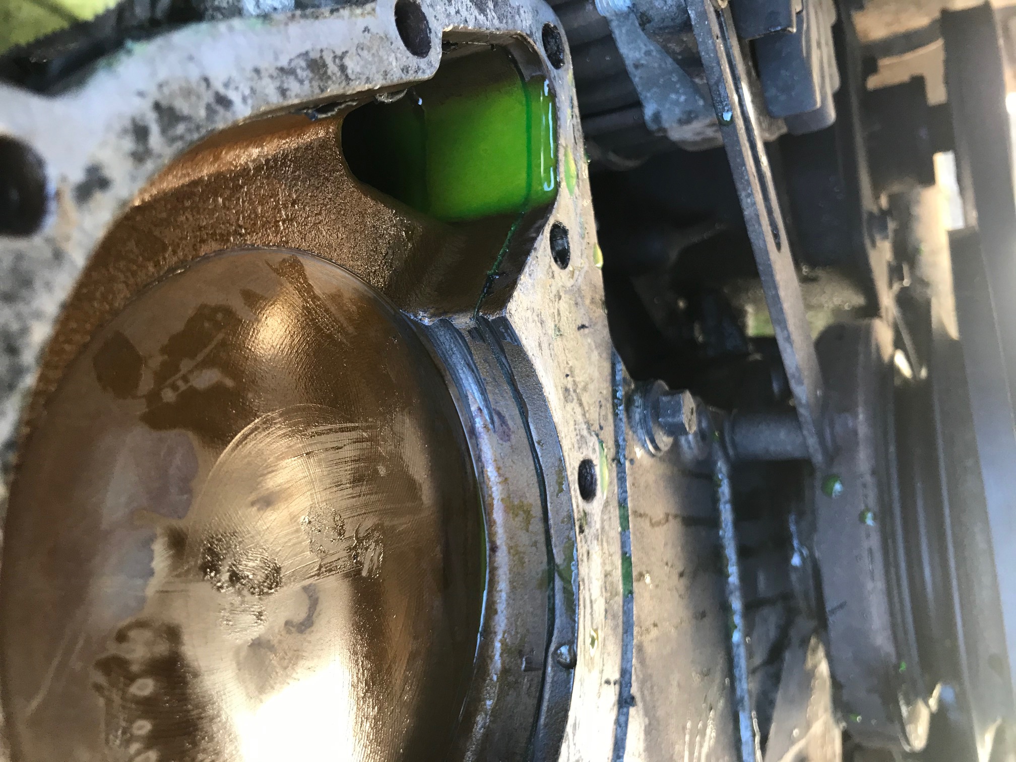

7) voici deux impact sur le carter moteur de la pompe à eau en bas à gauche
8) puis les deux fentes en bas à droite juste avant de partir dans le bloc moteur
Que pensez vous de cette affaire ? à reboucher absolument ? S'approche-t-on du soucis de LOLO ? ARALDITE ?

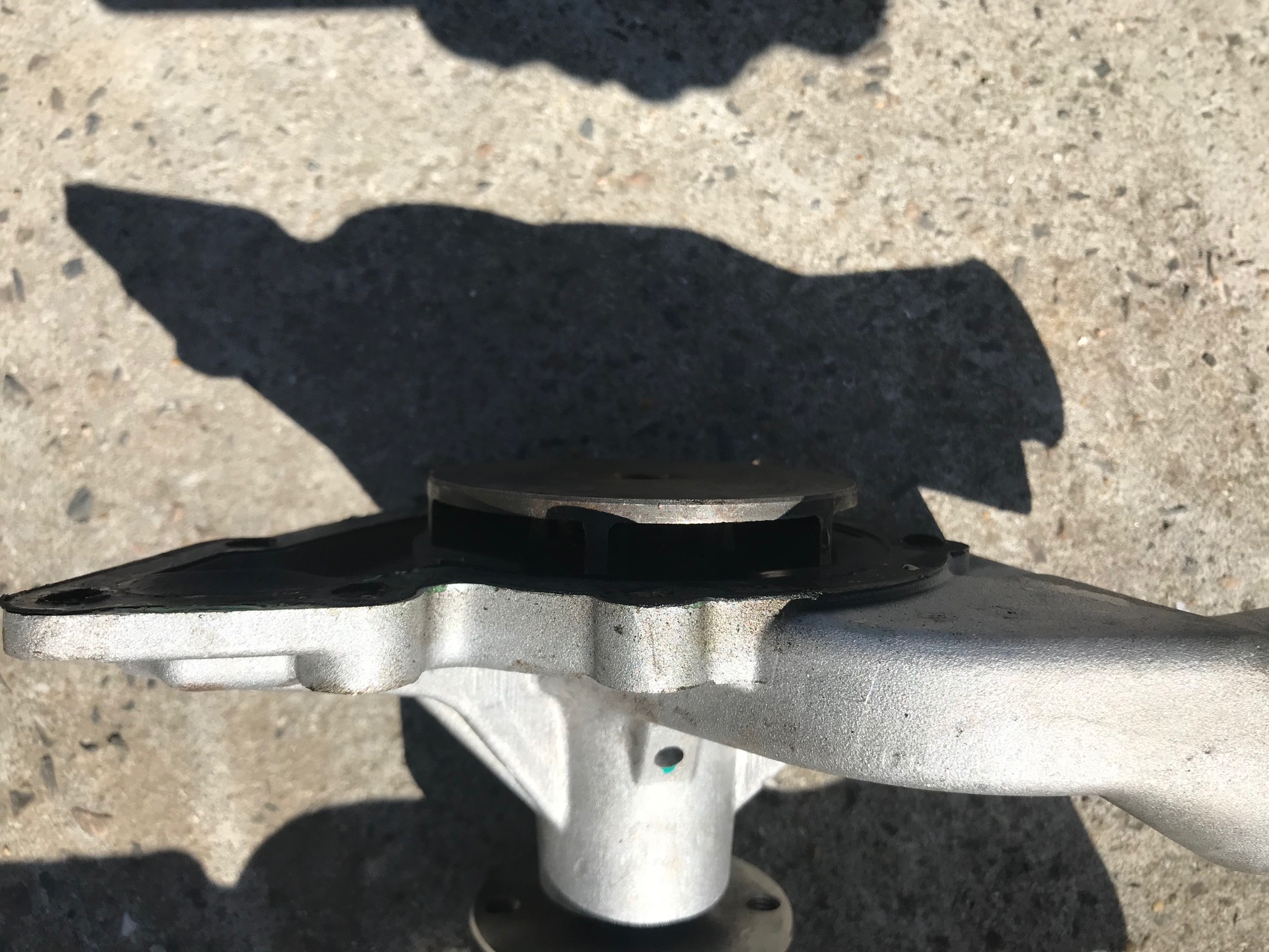

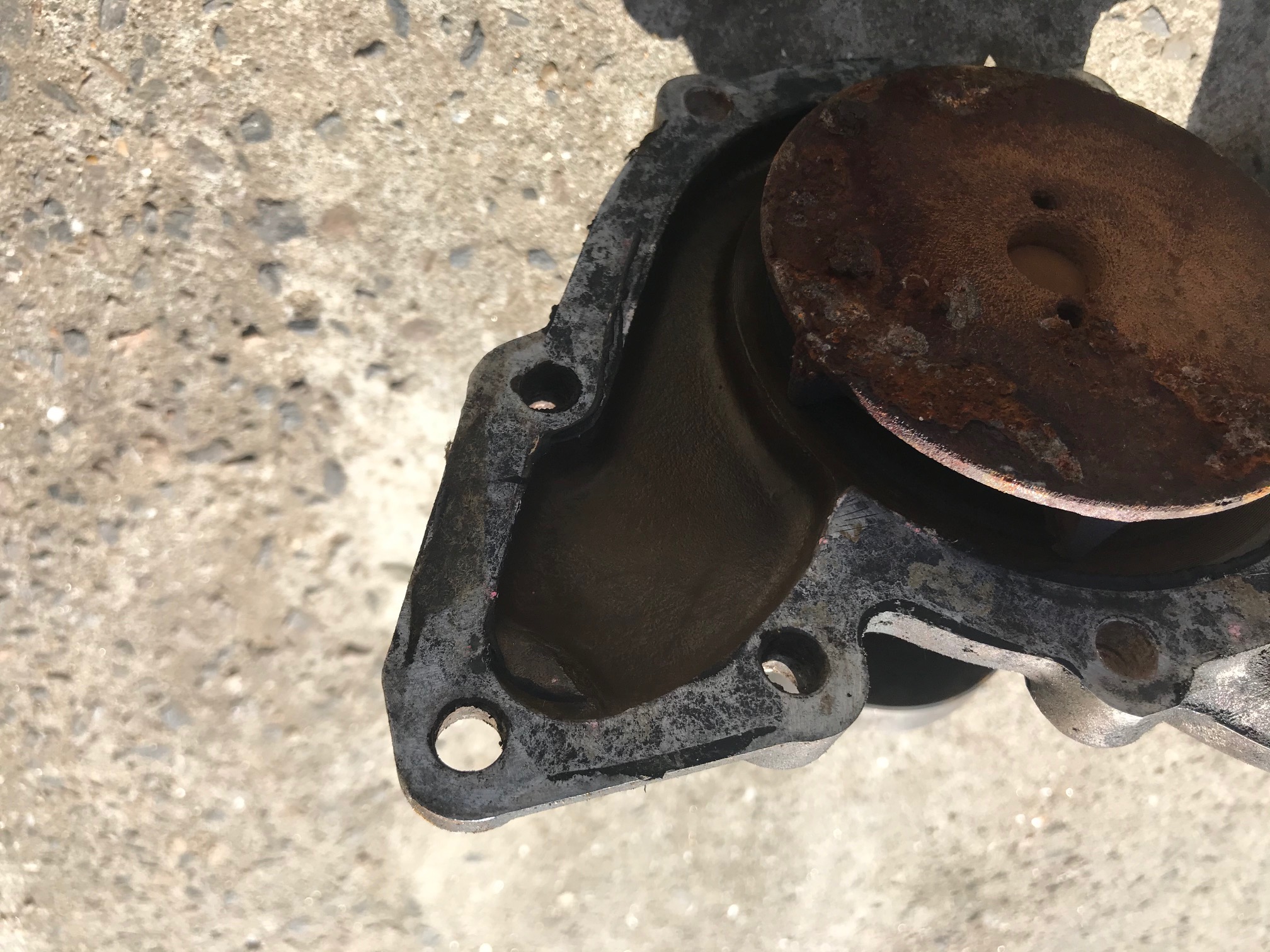

9) un avant/après de la pompe à eau ancienne VS neuve
Après inspection:
certes l'ancienne est morte de rouille et gros jeux dans le roulement mais elle refroidissait mieux le def :sm1:
Je remarque que "l'offset" de la roue à aubes de l'ancienne est plus grand par rapport au carter de la pompe a eau en elle-même, le plat de la roue à aubes se retrouve donc plus proche sur carter moteur -> cela a-t-il un effet d'étanchéité ou peu importe ?
Je remarque que les aubes de l'ancienne sont plus grandes, peut on en déduire un plus gros volume de liquide pompé à chaque révolution ? (ce qui expliquerai bien mon soucis de débit de liquide)
Pour finir l'intérieur du carter de l'ancienne pompe à eau est moins profond que sur la nouvelle, peut on en déduire un effet sur le débit ?
J'ai commandé une nouvelle pompe à eau OEM que je reçois demain, quelles sont vos recommandation avant remontage ?

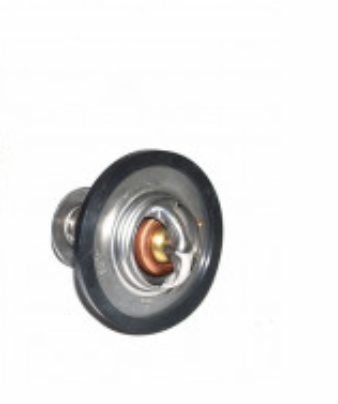

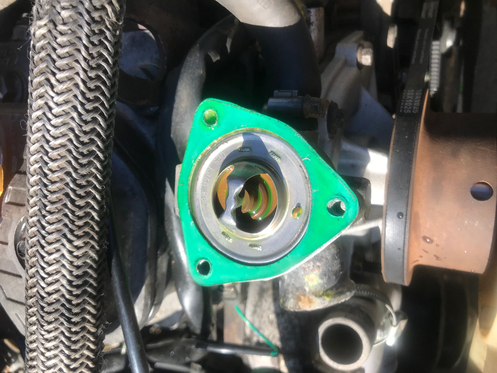

3) ci joint une photo avec le joint noir périphérique, pouvez-vous me confirmer que c’est une protection et qu’en aucun cas le thermostat ne doit être monté avec ? (Je l’ai jeté... un peu vite peut être)
Au niveau des sondes j’ai déjà interverti... même résultat..
Au niveau du radiateur de chauffage, j’ai balancé de l’eau dans l’entrée, ça sort parfaitement, les deux durites sont chaude (même température peu précise comme mesure car « à la main »)
LOLO tu veux une photo des courroies d’accessoires ?
Merci à tous de votre temps
Re: 12L dans un def 200 tdi, ca chauffe...
Pierre85 a écrit : 10/04/2021 15:07 ci joint une photo avec le joint noir périphérique, pouvez-vous me confirmer que c’est une protection et qu’en aucun cas le thermostat ne doit être monté avec ? (Je l’ai jeté... un peu vite peut être
Oui le joint fait partie du montage il doit être posé avec le thermostat!
ou plutôt: non ce n'est pas une protection jetable :mrgreen:

Oh le con !!
Pourquoi dans ce cas, sur le 11L il n’y en a pas sur celui d’origine, et quand je mets le neuf sans ça fonctionne parfaitement?
Merci !!
