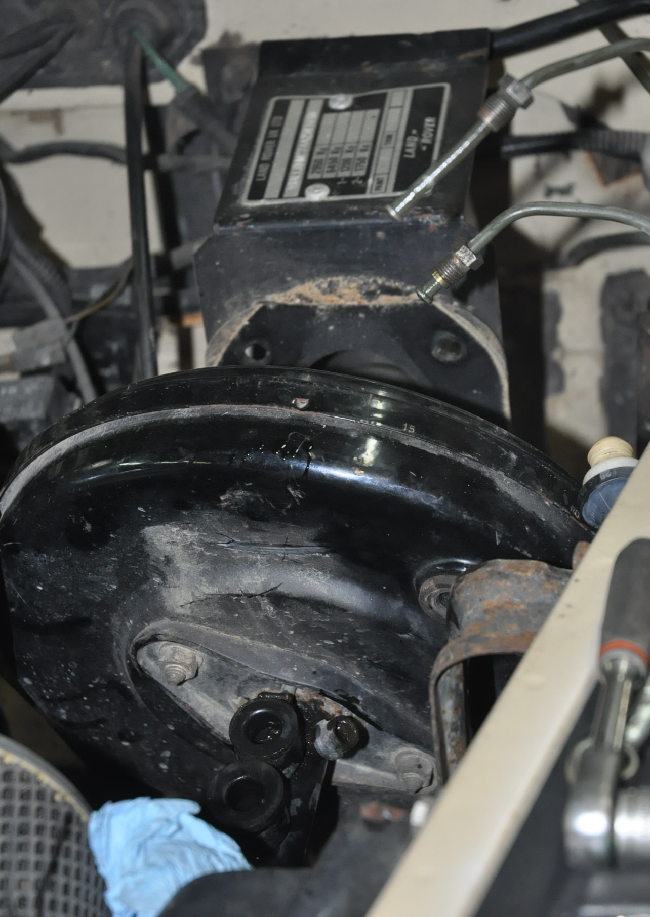

FTN a écrit : 26/03/2021 16:32 Pompe à vide OK. Je vais donc procéder au remplacement de MasterVac + clapet anti-retour.
Petite question : avez-vous déjà réussi à changer le mastervac sans déconnecter les tuyaux du servofrein ? Cela m’éviterai de faire une purge :wink:
Un remplacement du liquide de frein n'est peut être pas du luxe non plus. De quand date le dernier remplacement?
Re: le freinage mais quelle horreur :-)
Bonne question, mais je ne suis pas sur, que l'on puisse suffisamment dégager le maitre cylindre avec ses tuyaux dessus, pour pouvoir, sans risquer de les plier de façon irréversible le sortir du mastervac.
Puis ensuite sortir le mastervac du support de pédalier.
Vois ce thème : Fuite émetteur embrayage sur Def 300 tdi
