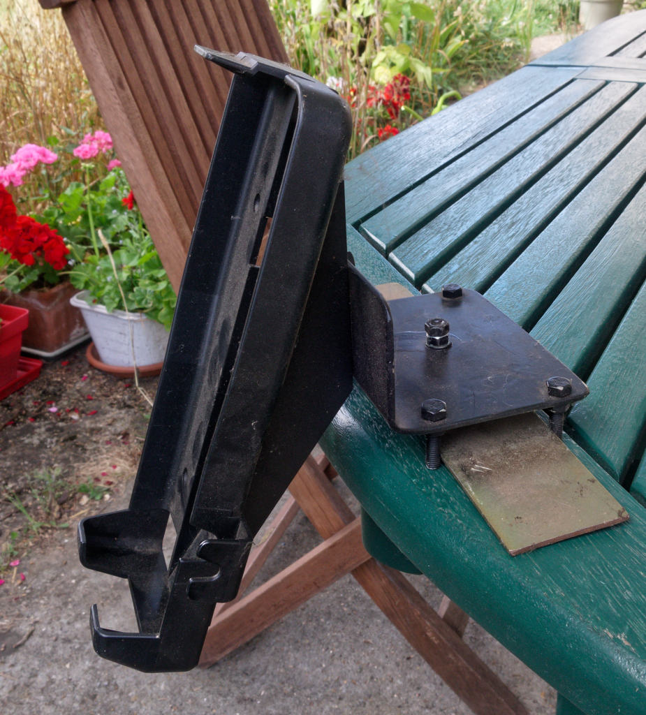

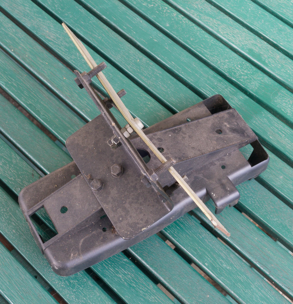

Cela me rappelle le support pour mon GPS en 1998, support prenant place de mon cendrier.Edyh54 a écrit : ↑08/04/2021 22:36Pour répondre à la question de quoi à la place, je regarde pour faire un support imprimé en 3D intégrant 1 ou plusieurs pas de vis, pour recevoir pas exemple une boule RAM pour porter un GPS, Tel, tablette ou autres accessoires. Reste à voir comment tiendra le tableau de bord.
Seule reste cette photo : Les deux vis visibles, sont en fait quatre et ne se vissent dans rien....
Elles servent seulement à garder le support du GPS dans la bonne position, angulaire, en étant près de la bordure du trou prévu pour le cendrier. Les vis sont assez longues pour venir positionner une tôle longue, mais moins large que la distance entre deux vis, en-dessous.
Le support (tôle pliée en L) est plus large que le trou, mais pas plus long. Le haut du tableau de bord est pris en sandwich entre la tôle longue et le support. Le serrage se fait par une seule vis centrale (d'où les quatre vis de positionnement angulaire).
La vis centrale est serrée, avec un écrou, sur la tôle inférieure. Le support a un trou central, dans lequel vient la vis.
Le support étant moins large que le trou, je peux tenir en position haute, la tôle inférieure, avec une ficelle, le temps de faire le serrage finale avec écrou et contre écrou.
Peut être qu'en fouillant dans le garage, je le retrouverai.
