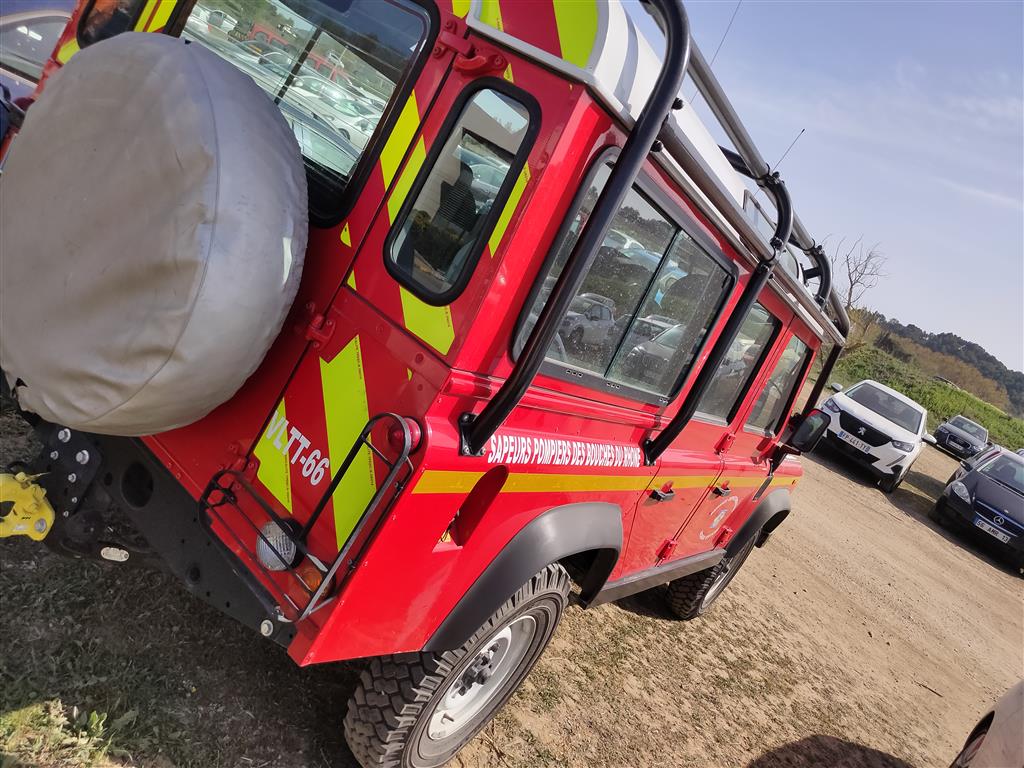

Lolo, chez Lmt ils t’ont fabriqué ces barres sur mesure ou ils copie de l’original ? Le numéro de châssis est frappé dessus c’est bien ça ? Je pourrais être intéressé pour le 110 Td5 sw mais est-ce que cela peut être homologué sur ce modèle d’après toi ou uniquement sur ceux qui l’avait d’origine ? As tu des photos pour comprendre les fixations et jambes éventuellement cachées et as tu aussi installé le renfort de tablier Td4? Vu que j’en suis à tous démonter pour remplacer le tablier et traverse AR , il pourrait être rassurant de faire cette dépense.

bonjour RR VM 1992
Merci pour tes photos , il est bien jolie ce Def de Pompier .
Celui de Edyth 54 ne serait qu'une partie avant de celui que tu présente et je m'interroge sur ce cas qui semble finir juste après le montant entre les deux portes . Il doit bien alors y avoir une jambe qui descend sur le châssis derrière les sièges AV . Dans quel mesure ces "jambes" ne gênent pas le développement des sièges reste une inconnue . L'avantage du tien est que tu n'as pas besoin de galerie si il est autorisé de s'en servir de support . Je m'étais mis en tête de trouver une galerie alu et étant rendu au démontage de la caisse se serait le moment de réagir et faire un choix .

Chez LMT, ils font la multiplication des petits pains, et c'est effectivement eux qui construisent les arceaux homologué pour l'administration française.
Même genre de photo que RRVM1992 d'un land pompier en vacance à la plage équipé du même arceau :

Dans les deux cas (130 pompier et le 110) il reste du volume, le pied milieu (où l'on est en pratique ) n'a pas bougé. Et sur le 110 c'est la fixation de la galerie qui a fait descendre le toit. Il faut que je retrouve les photos de mon premier 130 avec le quel on a fait des tonneaux sur l'autoroute, le toit est sur le tableau de bord et le pied milieu est descendu de 5 cm mais il restait largement de la place et on s'en est sorti avec des courbature et des égratignures superficielles.
Edit: une première photo, mais j'ai d'autre vues que je ne retrouve pas sur cet ordi..
Pour mémoire tonneaux sur autoroute, début a 100 km/h... Même le Salisbury est en banane. 200 m de bagages sur la chaussée mais nous avec mon épouse et ma fille cadette ainsi que le chien indemnes. Le moteur et les boites ont été revendus et tournent toujours.. increvable Land
