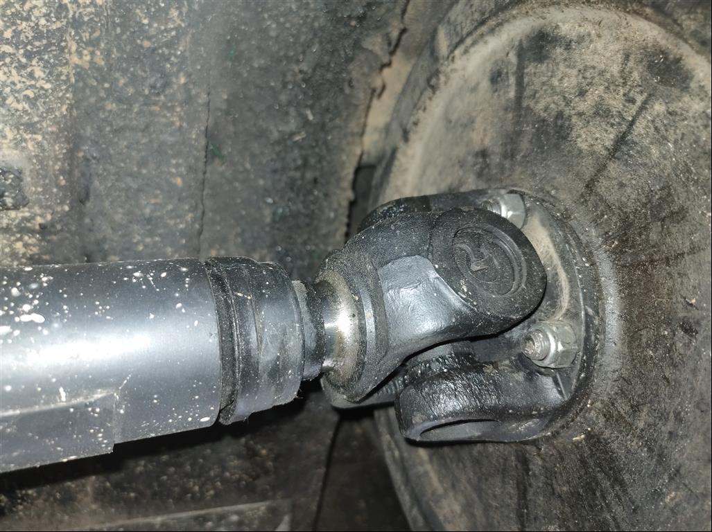

je débute en mécanique et en vérifiant le jeu dans les arbres de transmissions, je me suis rendu compte que les x4 écrous du demi arbre arrière étaient desserrées (du côté de la BT.
je comptais profiter de l'occasion pour déposer l'arbre pour remplacer les écrous + boulons par des neufs, mais 2 écrous tournent dans le vide! Les boulons tournent avec.
quelqu'un aurait une astuce pour les extraire?
je pense faire une entaille à la dremelle dans le boulon, pour le coincer avec un tournevis plat. Les écrous n'ont pas l'air grippés (les 2 autres sont venus à la main.)
ou bien, il serait plus simple avec un extracteur...mais je n'en ai pas (encore)

Les demi-arbres sont entre les roues et le différentiel de pont.
Là tu parles de l'arbre de transmission arrière qui va de la BT au pont.
C'est que les têtes des vis sont abimées.mais 2 écrous tournent dans le vide! Les boulons tournent avec.
Effectivement tu peux essayer de faire une entaille droite sur la face de l'extrémité de la vis et avec un tournevis, empêcher la vis de tourner.quelqu'un aurait une astuce pour les extraire?
N'oublies pas d'utiliser la bonne taille de clef : du 9/16"

Salut ; Il est aussi possible de mettre l'arbre de transmission en contrainte , en serrant le frein a main et qu'un aide pousse le véhicule afin que les vis soient coincées par la flasque de l'arbre, et peut-etre tu pourras défaire les écrous !
Re: dépose demi arbre de transmission AR - boulons qui tournent dans le vide
Et en dernier ressort une disqueuse elle passe ?
Vu la facilité à remplacer les boulons HS par des neufs de ce coté là.

oui, exact. C'est l'arbre de transmission arrière. j'ai pu extraire les écrous en faisant une entaille.
Du coup, je vais changer les garnitures de frein & le kit ressort en même temps. Mon frein à main ne fonctionne pas bien. Il se dessert constamment comme si le câble se détendait !?!
l'ajustement de la vis au niveau du tambour ni change rien. çà marche bien jusqu'à ce que je serre le frein tout juste un peu fort et la course du levier s'allonge...
Autre point, vu que je vais démonter la tulipe de la BT, pour changer les boulons de fixation de l'arbre arrière, je voudrais savoir comment vérifier son état !?! Sinon, je peux aussi la changer par défaut par un kit neuf...
