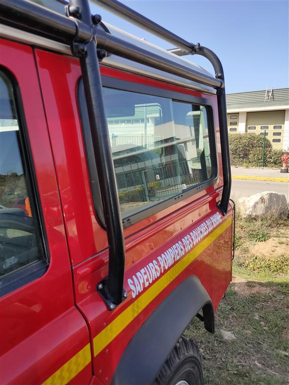

.../... photos pour comprendre les fixations et jambes éventuellement .../....

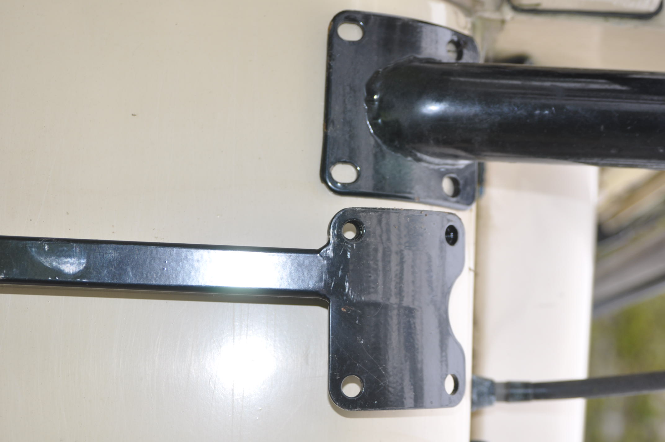

Moi j'ai ça comme photos mais uniquement l'extérieur (marquage LMT) car les jambes intérieures sont invisibles car derrière le garnissage intérieur (pour les voir faut démonter) :

Celui de Edyth 54 ne serait qu'une partie avant de celui que tu présente et je m'interroge sur ce cas qui semble finir juste après le montant entre les deux portes . Il doit bien alors y avoir une jambe qui descend sur le châssis derrière les sièges AV . Dans quel mesure ces "jambes" ne gênent pas le développement des sièges reste une inconnue . L'avantage du tien est que tu n'as pas besoin de galerie si il est autorisé de s'en servir de support . Je m'étais mis en tête de trouver une galerie alu et étant rendu au démontage de la caisse se serait le moment de réagir et faire un choix .

Dis moi, sans démonter , le bas du "cadre de pare brise " en appuis sur le hanches des ailes AV , est bien en appuis sur des renforts dans l'ailes jusqu'au châssis ?
Merci encore pour les photos .

Chez LMT, ils font la multiplication des petits pains, et c'est effectivement eux qui construisent les arceaux homologué pour l'administration française.

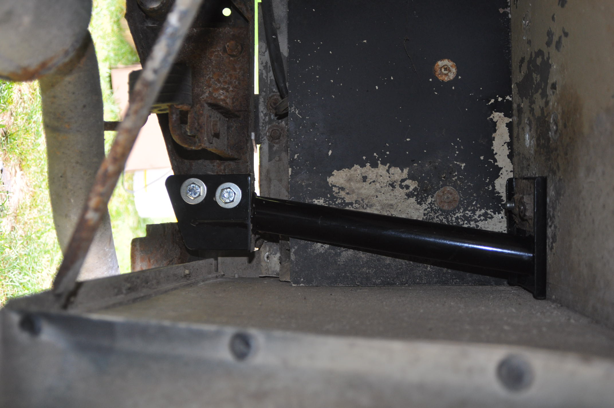

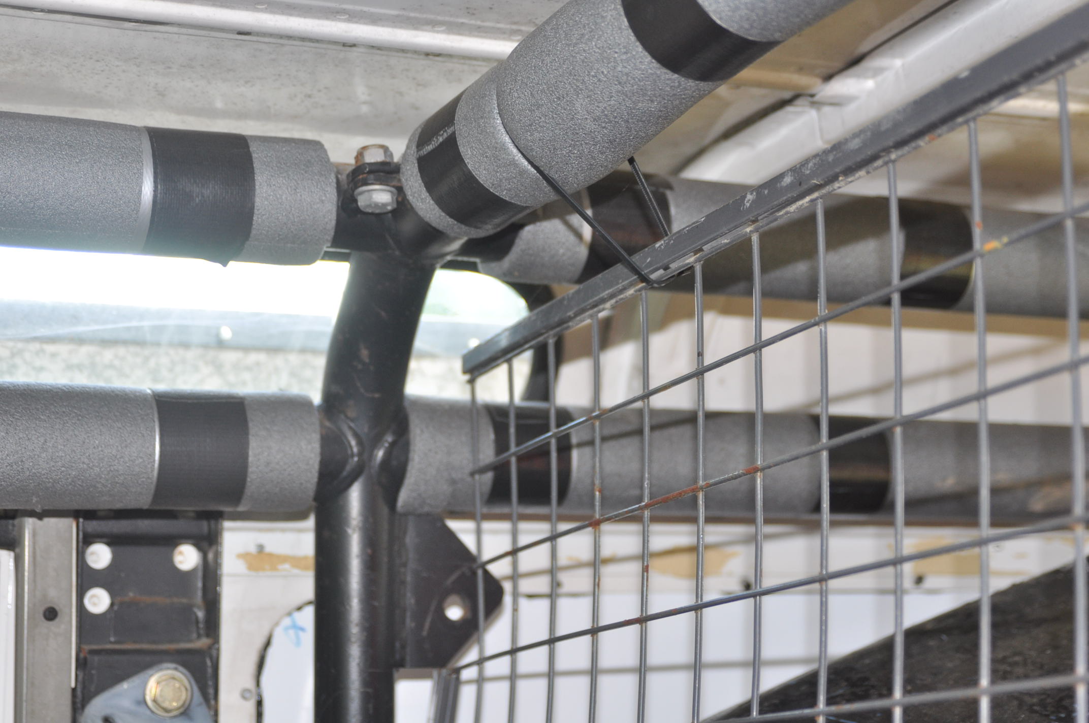

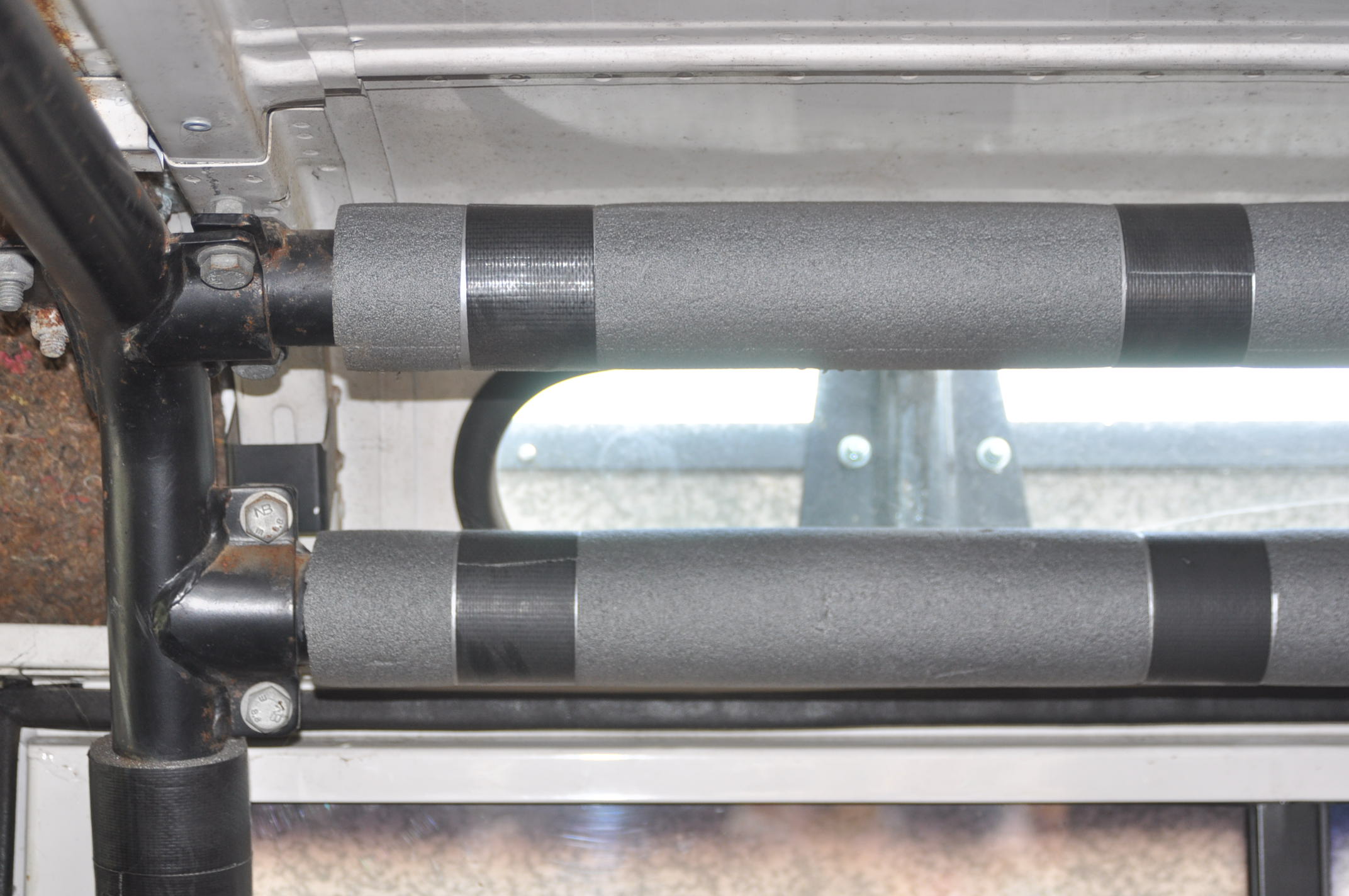

Je pourrais être intéressé pour le 110 Td5 sw mais est-ce que cela peut être homologué sur ce modèle d’après toi ou uniquement sur ceux qui l’avait d’origine ?
Oui, sans problème, sur tout modèle de def. D'origine, ils étaient monté par des équipementiers comme CJM qui équipait pour land rover France les land pompier; militaire...

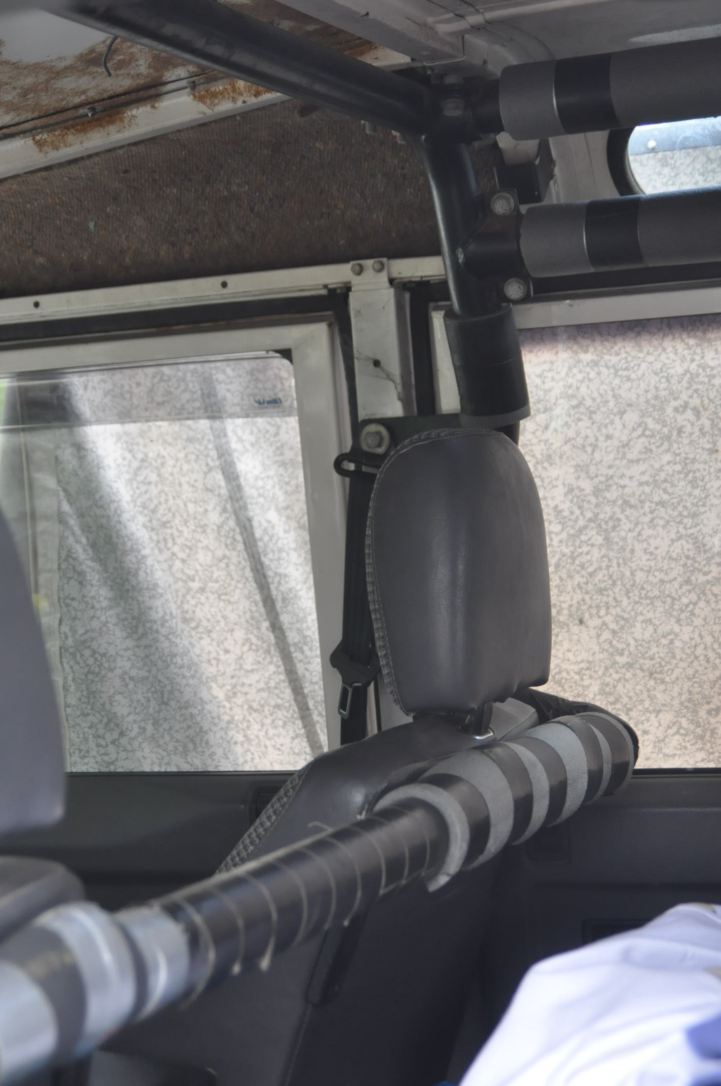

As tu des photos pour comprendre les fixations et jambes éventuellement cachées
Oui, j'ai un dossier complet du montage et du kit, mais je pense que cela mériterait un sujet dédier sur le montage d'un arceau et non dans un thème appelé " retirer Roll cage" :mrgreen:
Visserie :
La partie visible de l'iceberg, qu'il est préférable d'assembler avant en ne serrant pas les vis, puis de présenter ensuite l'ensemble pré monté sur le land afin d'ajuster les pattes puis de percer les trous de fixation.
Les parties intérieur avant. La tôles de carrosserie est prises en pince :
Cela nécessite une bonne dose de réflexion dans la chronologie des montages, des perçages et parfois une petite dose de persuasion :
L'outillage :
Les beug de conception ou de commande par rapport à l'année, ayant monté les renforts intérieurs latéraux apparu avec le 300, le mien étant de 1986, il a fallu adapter un peu pour le passage des renforts intérieur arrière,
pour aller ensuite rejoindre le châssis...
Des parties qui pourraient donner lieu à un quiz, lorsqu'on les déballe :

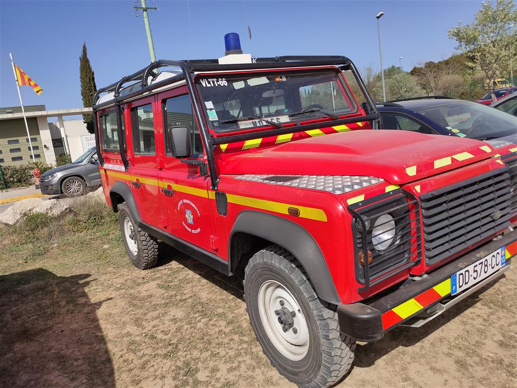

Oui car quant il n'y en a pas ça donne ça (un 130 aménagé pompier) :
Le DEF 110 (VLTT-066) dont l'arceau à été montré plus haut :
